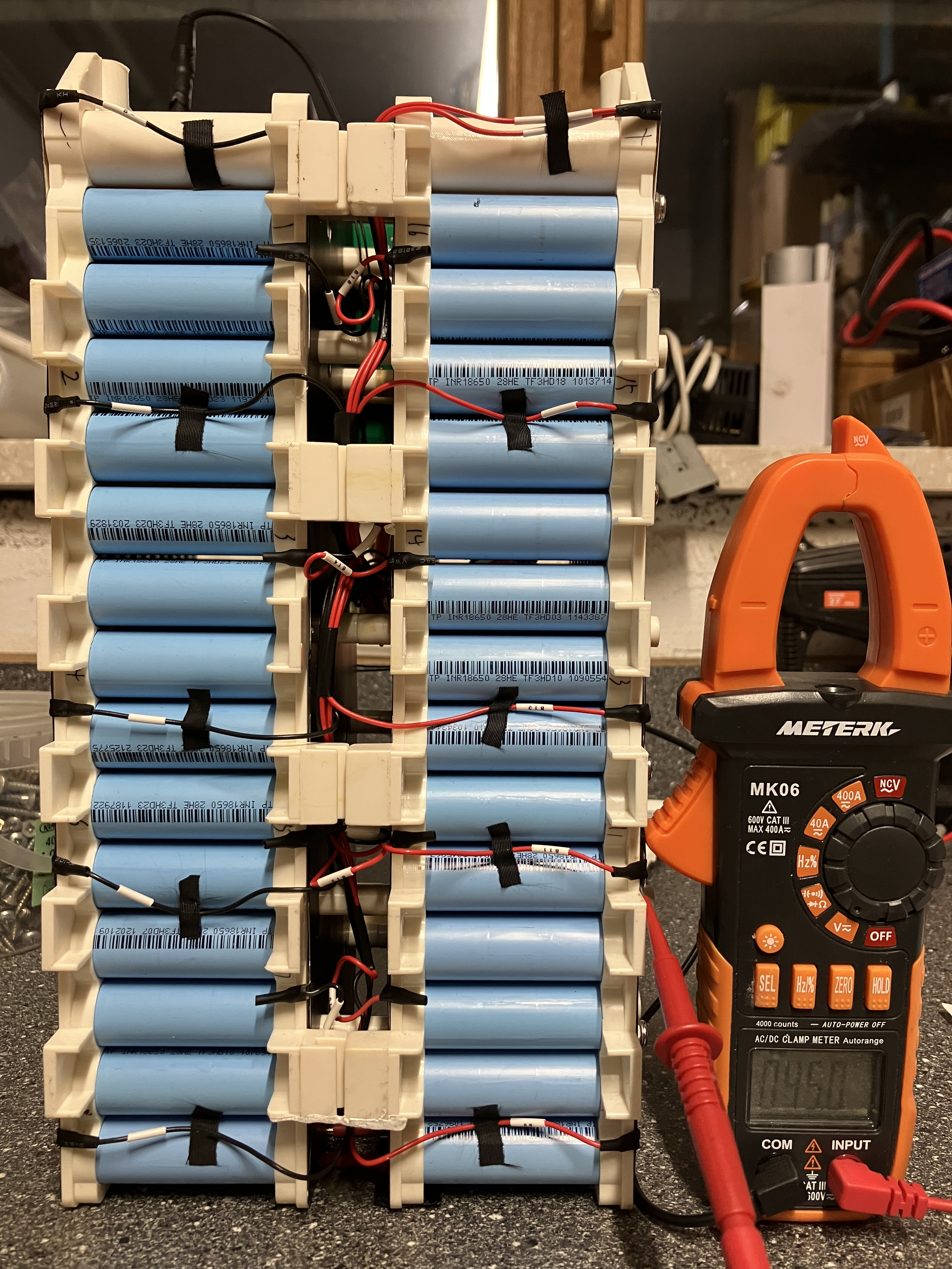

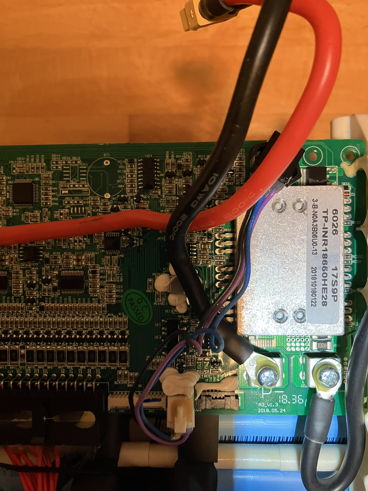

Ich habe daraufhin den Akku zerlegt.
Eine optische Begutachtung hat nichts negatives hervorgebracht. Der Akku zeigt keine Schmor- oder Schmauchstellen. Roch nicht danach und alle Kabel waren fest versiegelt in ihren Buchsen.
Die Leerlaufspannung direkt an der Anschlussklemme zu TS beträgt 69,9V.
Ich habe dann gelesen, dass man durch abziehen des Balancersteckers das BMS zurücksetzen kann.

Im offenen Zustand habe ich den Akku dann wieder eingesetzt, parallel zur Anschlussbuchse zur TS ein Voltmeter installiert und habe dann erneut gestartet. Ich konnte 69,9V messen.
Habe ich gemacht - Abgezogen über Nacht gewartet. Vor dem Anschluss an die TS betrug die Leerlaufspannung unveränderte 69,9V.
Habe dann denn Akku wieder an die TS angeschlossen. Es fängt dann eine rote LED an zu blinken für eine gewisse Zeit und hört wieder auf.

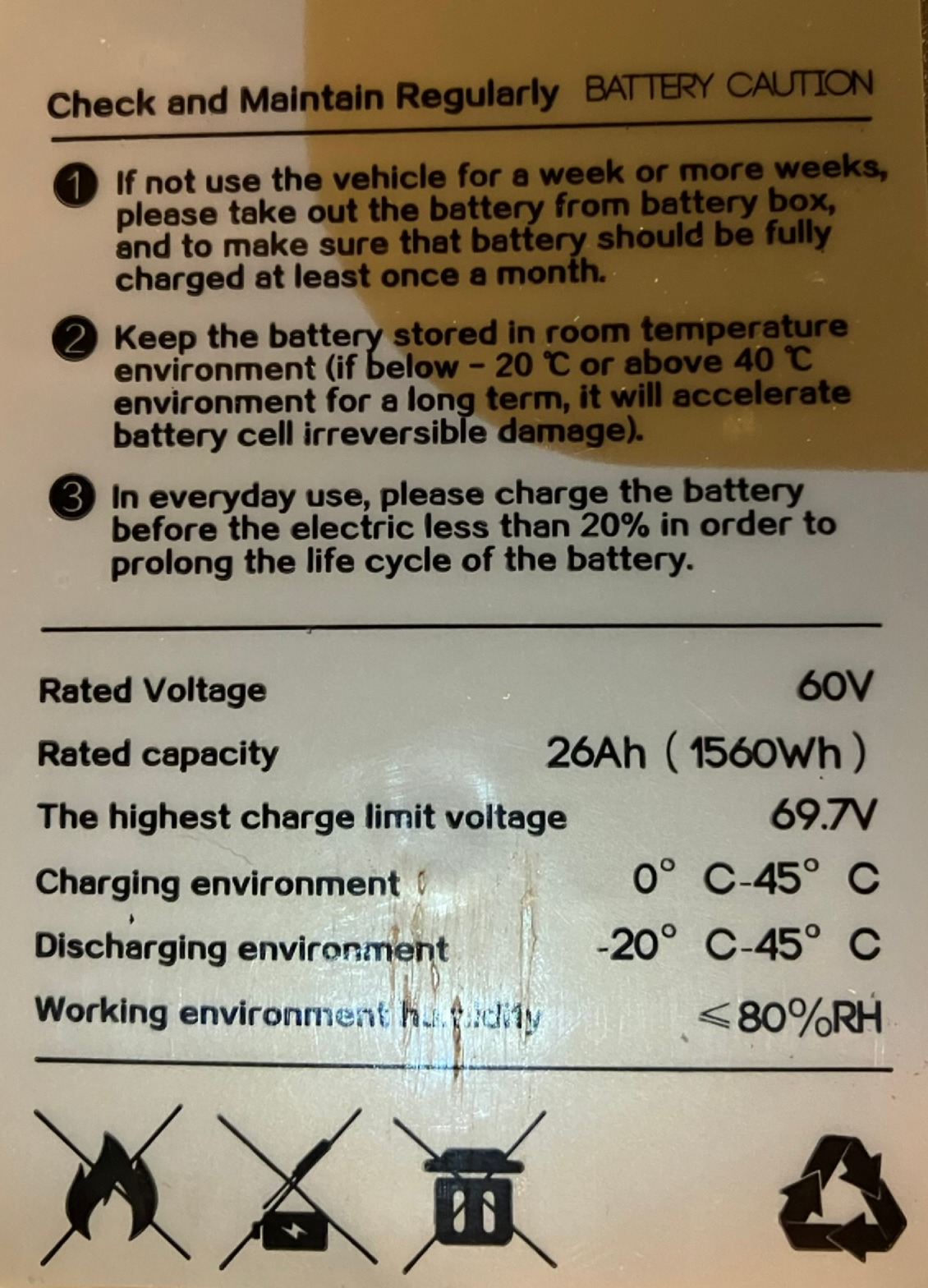

Das von Dir oben gepostete Bild zeigt das Typenschild Deines Akkupacks. Nach diesem Typenschild war Dein Akkupack bereits 11 Monate alt zum Zeitpunkt als Du das Bike gekauft hast. Insgesamt hat der Akku also bereits mehr als 6 Jahre auf dem Buckel. Das ist für einen Akku, der 2018 gebaut wurde, schon recht ordentlich.technoxela hat geschrieben: ↑Sa 1. Feb 2025, 10:39...

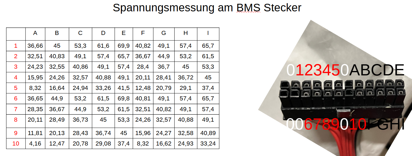

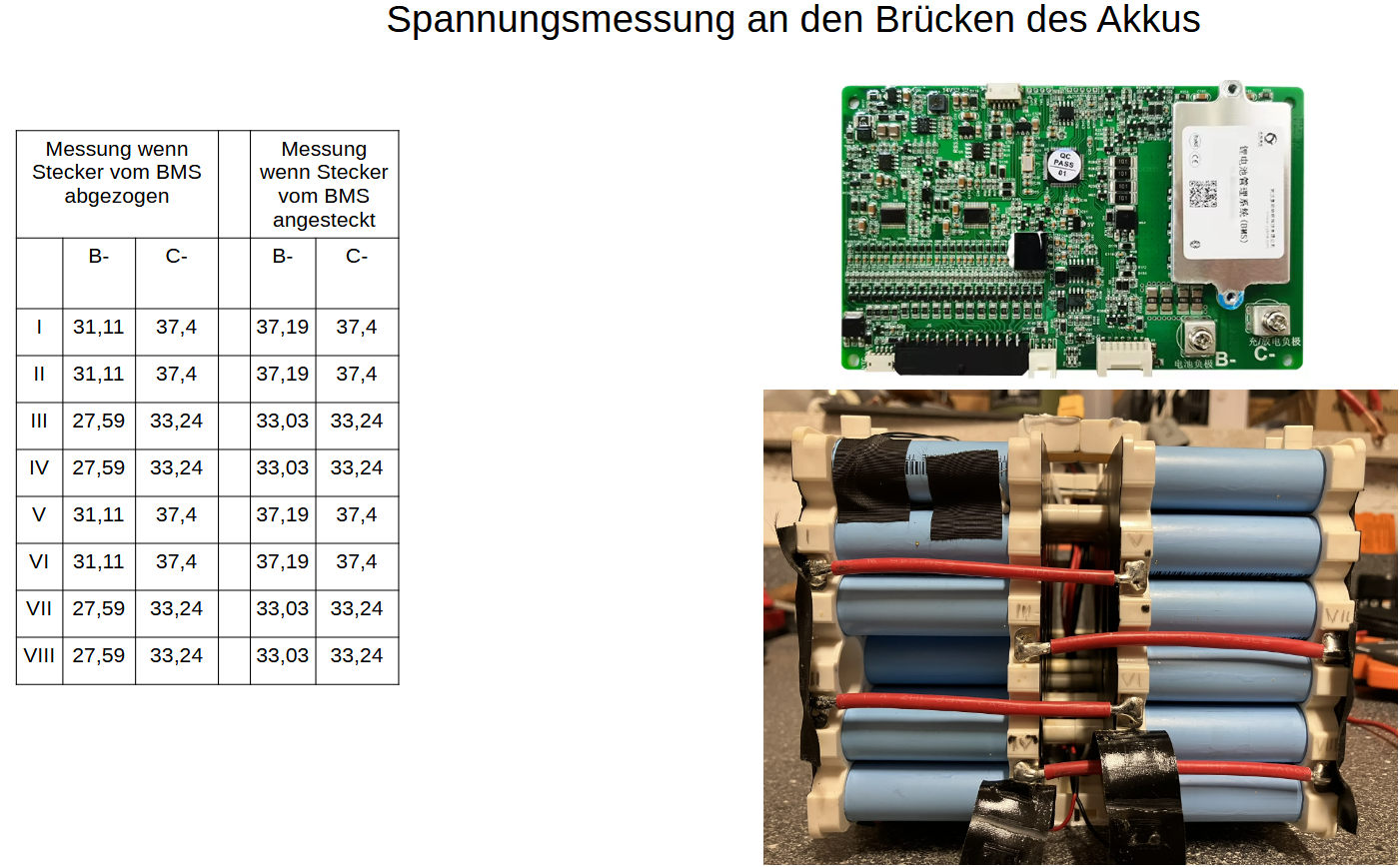

So nun zu der versprochenen Messung der Spannungen.
Gemessen habe ich bei abgezogenen Stecker wie in den Bildern dargestellt.
Die Wiederstandswerte der Thermofühler lagen alle bei 15kOhm.
Was kann man aus den Datentabellen nun erkennen?

Du kannst die Bänke ganz einfach an dem Stecker für das BMS messen- Das schwarze Kabel ist Minus und dann sind die einzelnen Bänke aufsteigend von der gegenüberliegenden Seite ((immer am Flachbandkabel und nicht am Pin orientieren!) Bank 1 bis X...
Auf dem Foto sieht es so aus, als wäre das Flachbandkabel "eingerollt"

Hallo Andi,
vielen Dank für den Tipp. Der war Gold wert, zumindest konnte ich jetzt viel schneller messen. Ich habe an den entsprechenden Stellen folgenden Werte gemessen:
1=4,16
2=8,31
3=12,46
4=16,62
5=20,77
6=24,92
7=29,08
8=33,24
9=37,40
10=41,50
11=45,00
12=49,1
13=53,3
14=57,4
15=61,5
16=65,7
17=69,8
[V]
Alle Messungen habe ich gegen das C- Potenzial gemessen. Wenn ich nun das Delta ausrechnen, so komme ich im Mittel auf ein Delta von 4,15V nur bei der Messung von Bank 10 auf 11 sind es nur noch 3,5 V.
Kann hier ein Zellendefekt vorliegen?
Mir ist aber noch immer unklar was ich da messe.
Eigentlich müsste ich doch je Bank die Summenspannung aller 17 Zellen messen?
Auf dem beigefügten Bild sieht man den Messaufbau für die 45V auf Bank 11 als Beispiel.
Ich habe auch nun bei der genauen Betrachtung gesehen, dass wohl bei der Produktion die einzelnen Bänke bezeichnet wurden. Man erkennt Zahlen auf dem weißen Trägermaterial von 1 bis 17.
