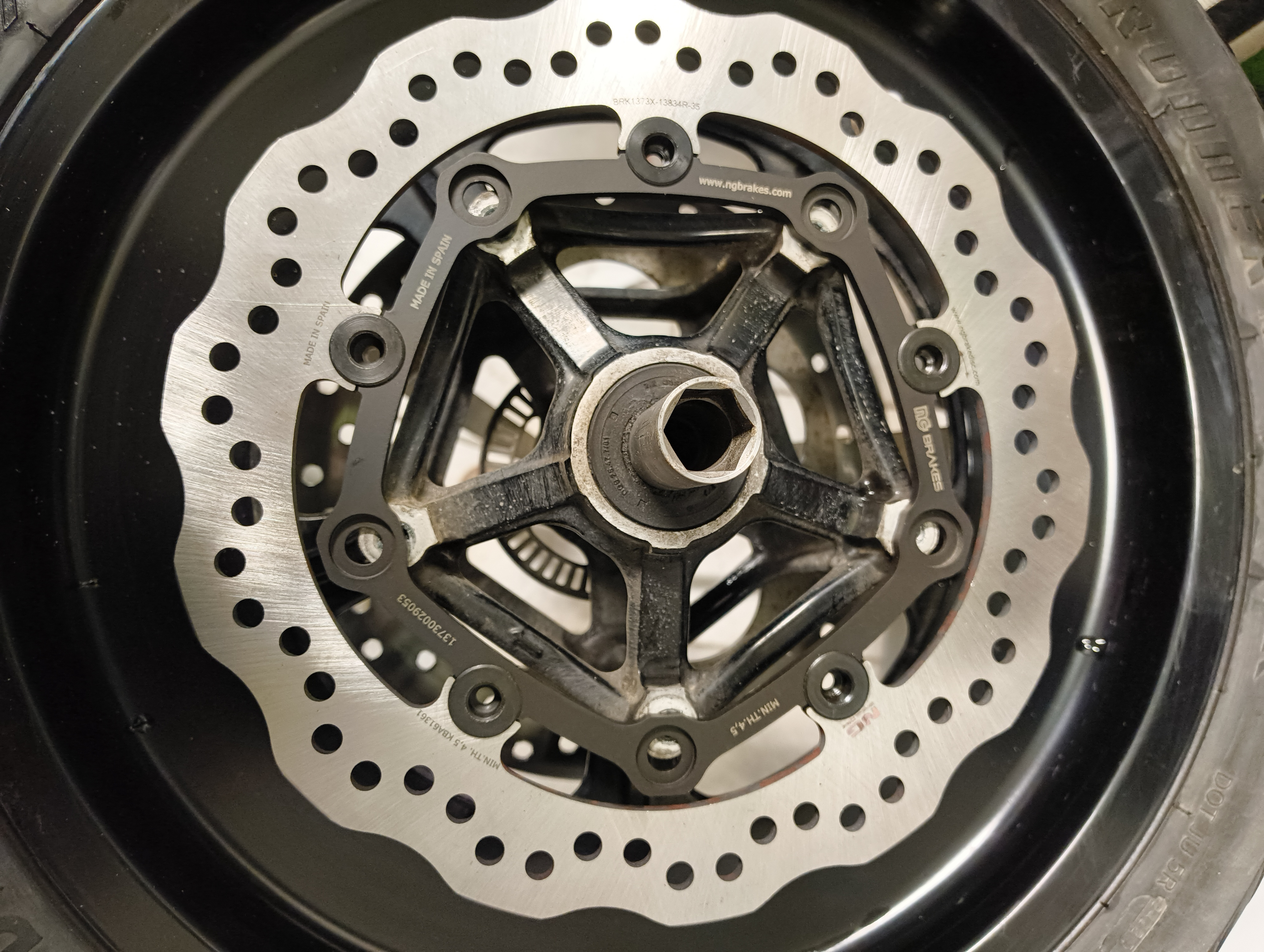

Ich könnte im Strahl kotzen...es passt alles bis auf den Teilkreis. Ich war der festen Überzeugung aber auch gelesen zu haben wir benötigen 160mm die andere Scheibe hat 174. Ich werde die scheiße nicht los...

Für die Eintragung hab ich nach Bremsscheiben-ABEs gesucht, in denen der CE 04 / C400 und die C650-Reihe aufgeführt sind, da Deine Scheiben ja eine ABE für den C650, aber nicht für den CE 04 / C400 haben. Leider negativ - aber Dein Bild erklärt auch warum...
Also nach Scheiben für die C400-Reihe suchen. Da hab ich aber noch keine schwimmend oder halbschwimmend gelagerten gefunden.

Wichtig ist der Teilkreis... Ich mache da auch 280er mit Spacer drauf. Ich ziehe jetzt alle Register. 300er hätte ich schon aber das wird wohl nichts...
