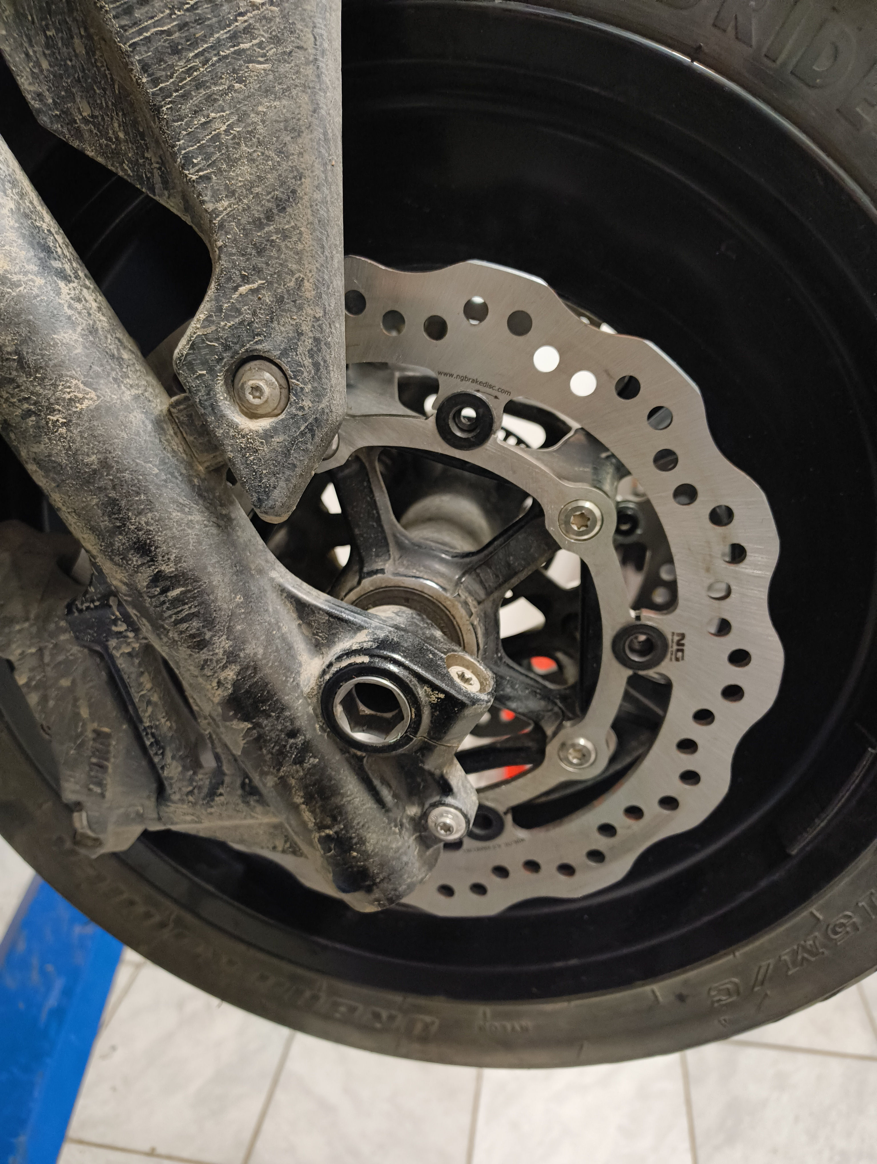

Kadett 1 hat geschrieben:
Mi 26. Feb 2025, 20:50
Die Japaner machen das schon min. 30 Jahre. Keine Ahnung was bei Zero falsch ist
So schaut´s aus! Gute Arbeit 8-) Wie viel Spiel hast Du bei der Buchsenauswahl einkalkuliert? (warm/kalt Ausdehnung). Wenn sie kalt wie warm leicht "klingelt" ist alles ok 8-).

Re: Mängel und Problemlösungen CE 04
Beitrag von Kadett 1 »
Ca. 1/10 sind da wie bei der originalen Scheibe.

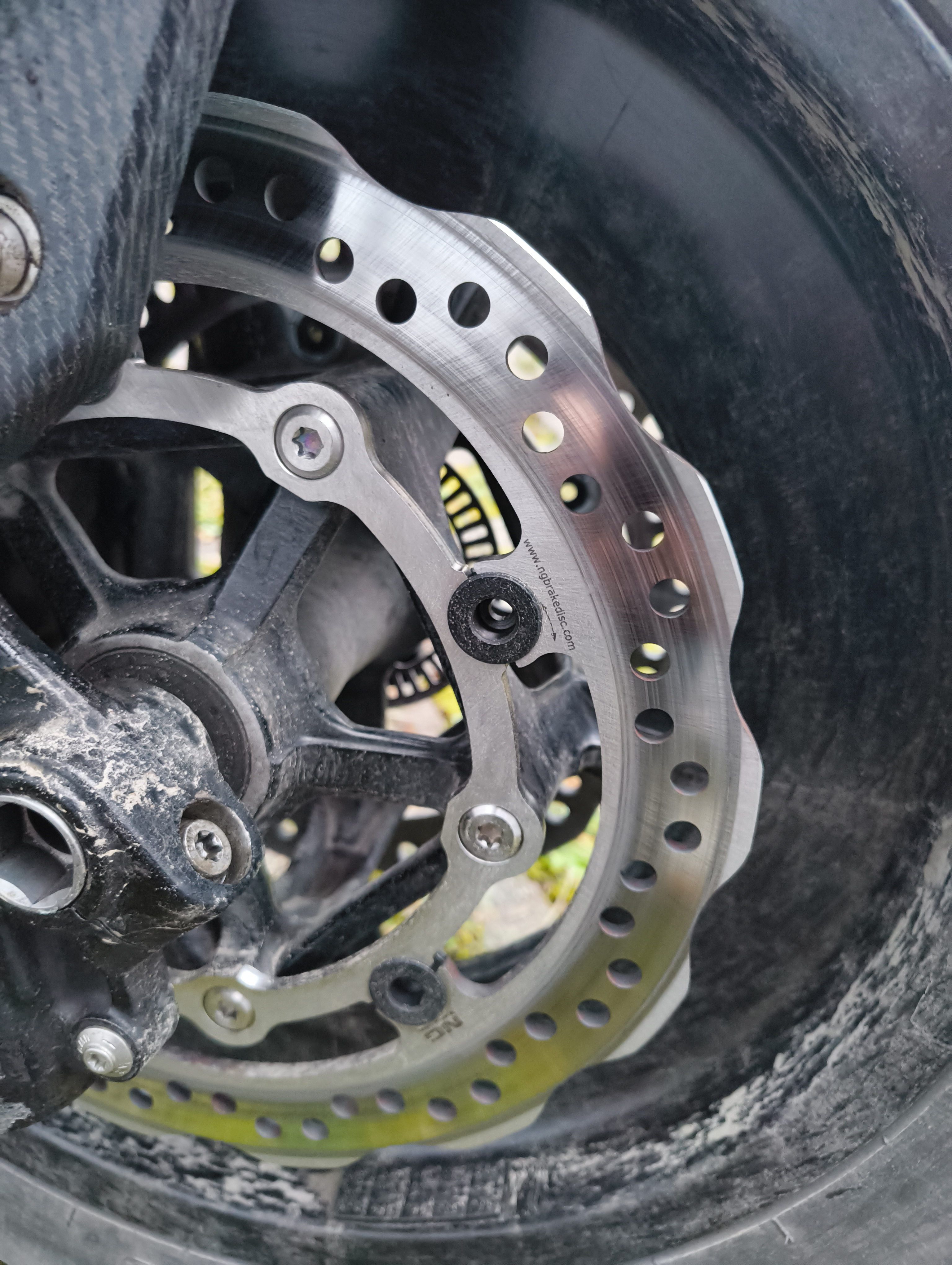

8-) 8-) 8-)
So muss sich eine Bremse " anfühlen,anhören(nix!!!)" und aussehen nach 31km zugegeben extra oft in die Tasten gehauen sie würde sonst noch nicht so aussehen absolut gleichmäßig ringsum.
Es hat sich gelohnt :!:
Wenn Zeit ist packe ich die 4-Loch Scheiben ein und fahre zum örtlichen Tüv Hauptingenieur . Ich würde sagen da gibt es einen fetten Daumen hoch.

Kadett 1
Beiträge: 3072
Roller: BMW CE 04 15KW
PLZ: 555xx
Wohnort: Rheinhessen
Tätigkeit: Rennfahrer ;)
Bisher ca. 240 €
Das gequitsche bekommt man mit etwas Geschick fast zum Nulltarif weg. Federdraht... ;)
Es bremst wie die Hölle, beim Tüv war ich nicht. Die Geräusche sind überhaupt nicht vorhanden einfach nichts von vorne. Ich bekomme ganz einfach den Reifen vorne zum quietschen, Abs funktioniert sehr schön wenn man kein gerubbel hat und voll zugreift.
