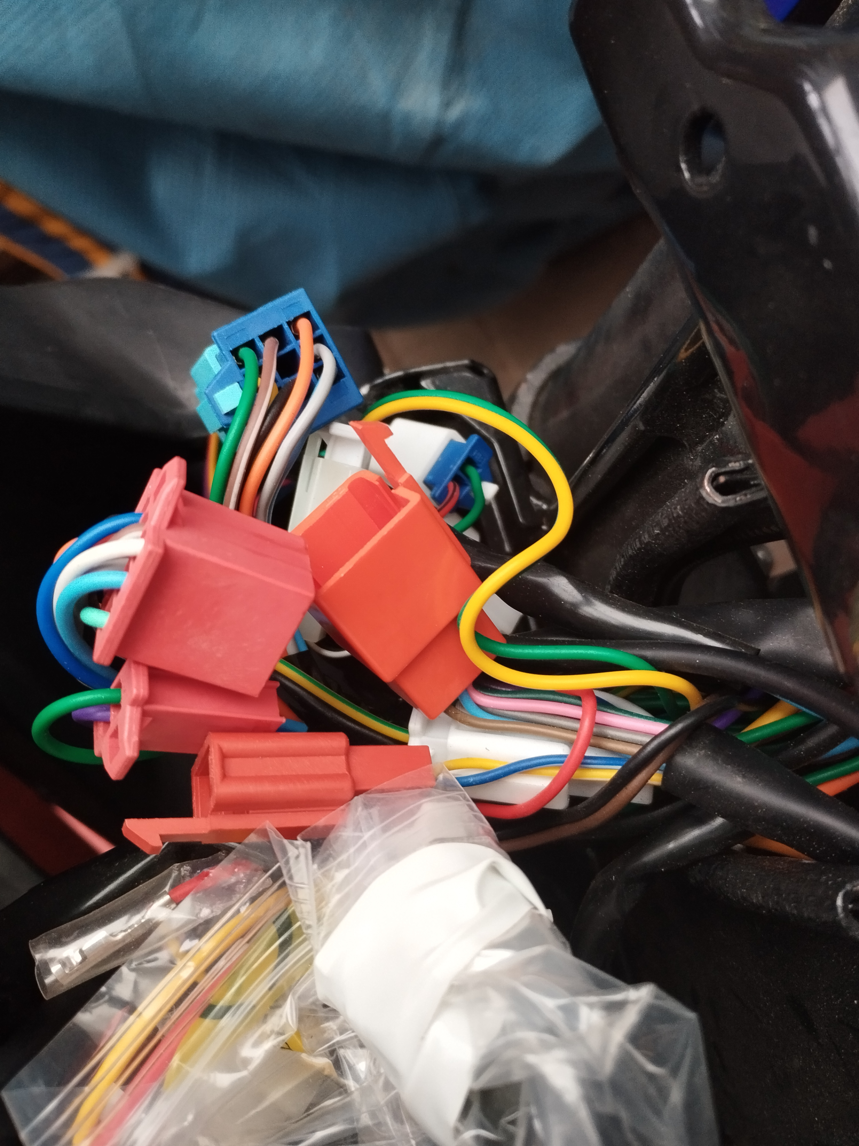

Davon hatte ich natürlich keine Bilder gemacht als ich die linke Bedieneinheit getauscht hatte, da ich ja bisher dachte sie haben alle den gleichen Gasgriff.
Ich hatte nur Bilder aus der Ansicht gemacht, die roten auseinander gesteckten Stecker sind die der linken Bedieneinheit mit " automatischer Blinkerrückstellung".

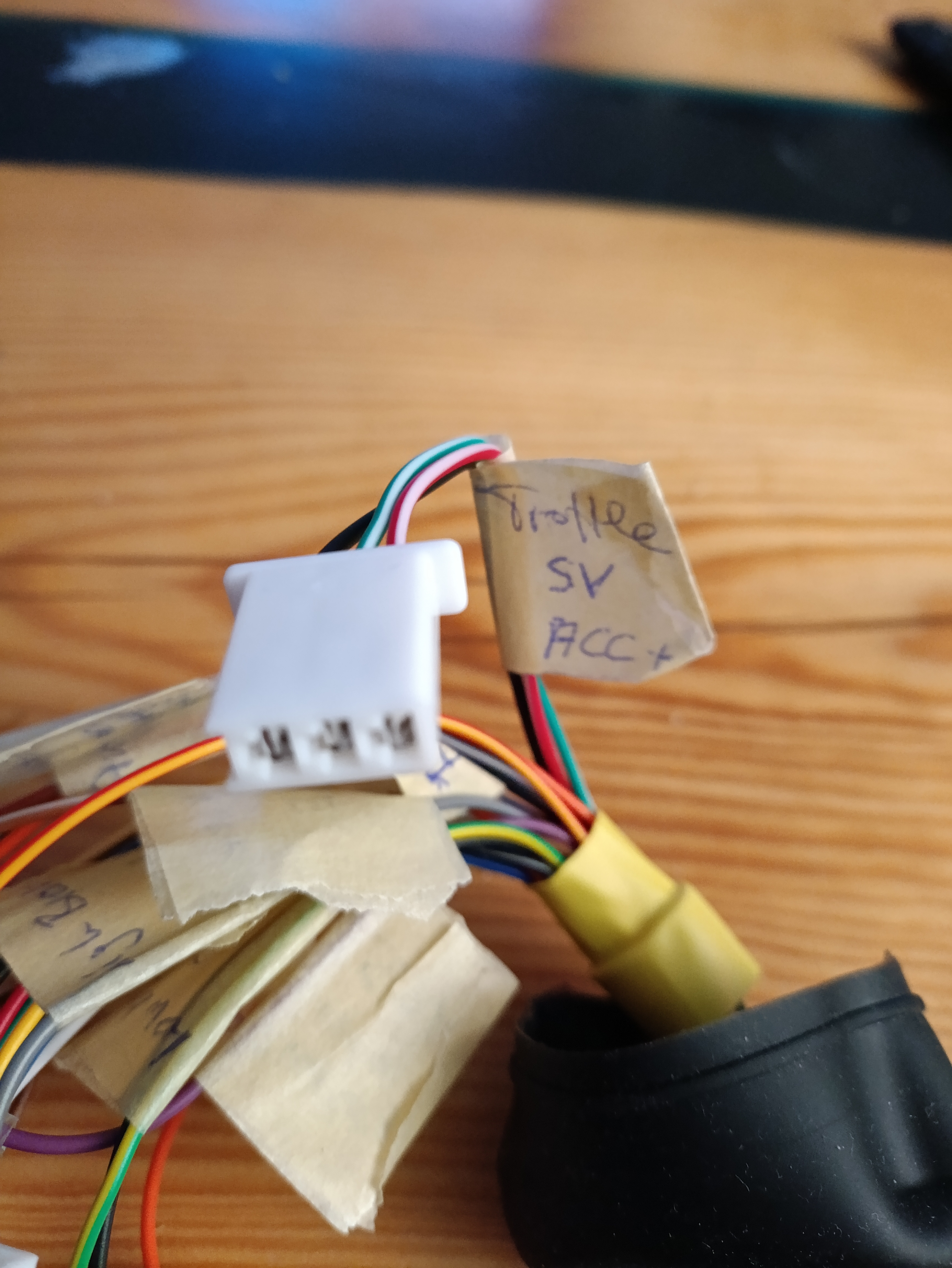

Die 3.0S AMR hat, genau so wie am Fardriver nd72680b, diesen Stecker controllerseitig für den Gasgriff:

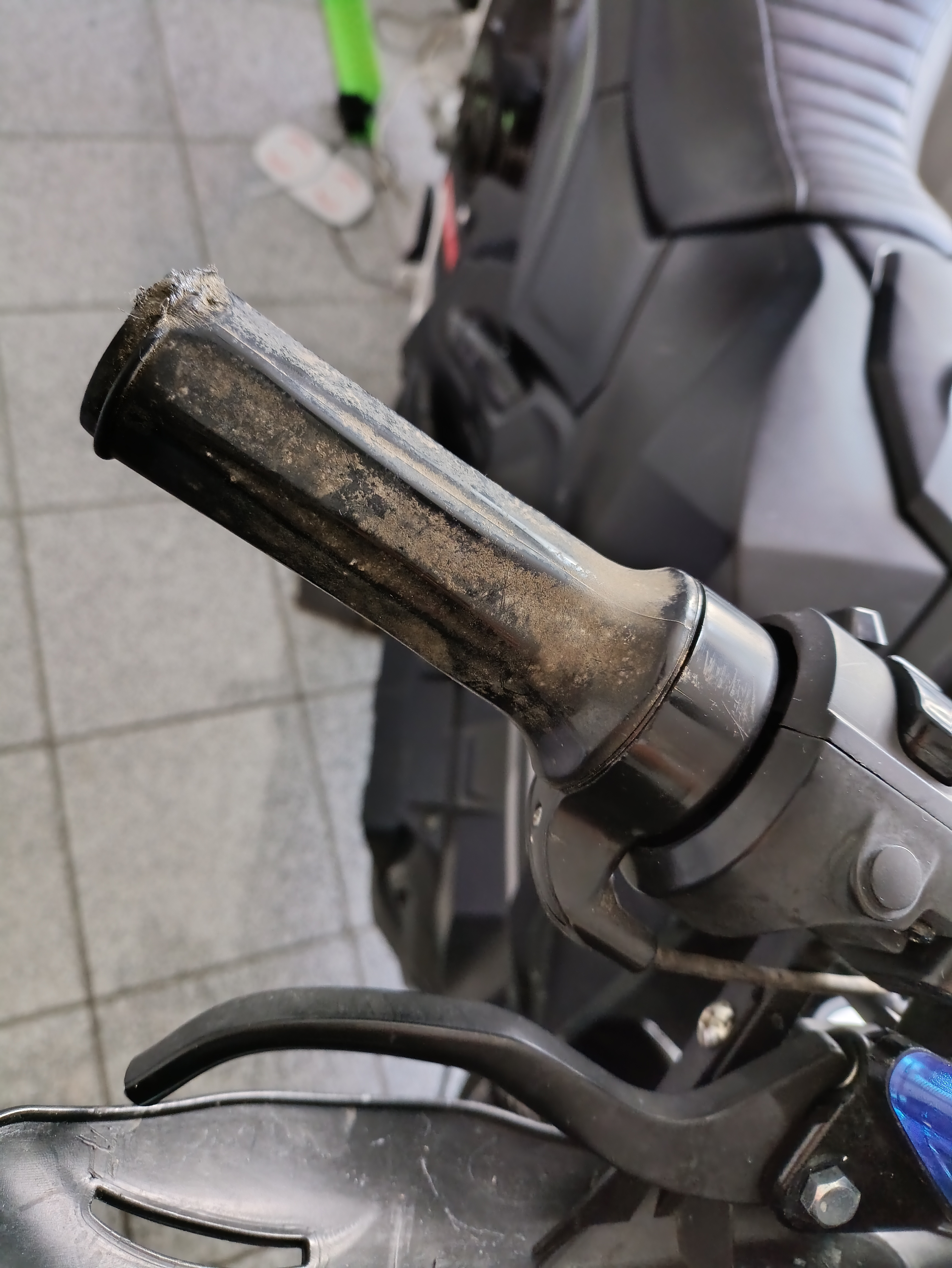

Nun habe ich gestern Abend auf AliExpress eine endlose Anzahl von Gasgriffen angeschaut, ohne dass mir ein passender ins Auge gesprungen wäre. Es gibt schon ein paar Modelle, die zumindest eine vorübergehende Lösung sein könnten. Irgendwann ist mir dann eingefallen, dass ich ja noch ein paar E-Roller- Leichen im Schuppen habe, die ich jetzt irgendwann mal entsorgen muss.
Heute morgen bin ich dann munter ans Besichtigen deren Gasgriffe gegangen : erster Roller Typ Baumarkt hatte leider den Odin 3.0. -Anschluss. Der zweite, von einer Kreidler Elektro- Hiker 2.0 war total dreckig und zerkratzt - aber... :D ER PASST!
Ich habe ihn dann ganz aufgeregt an die Odin 2.0 AMR gebaut und trotz seines Zustandes funktioniert er perfekt.
Ich habe nun die alte Schaltereinheit und daneben den Kreidler - Gasgriff an den Lenker geschraubt, was besser passt als gedacht. Bis es irgendwann mal wieder Odin 2.0 - Gasgriffe gibt erfüllt der seinen Zweck.👍
Den Griff gibt's für etwa nen Zehner bei AliExpress auch neu! :D
