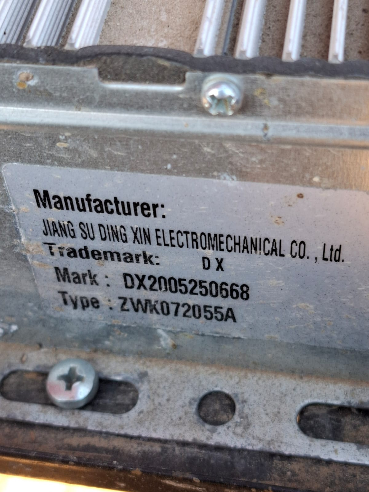

I dont know if is programmable....
The left pins TDO indicate from what i know maybe a data output ....
There is and RXD TXD pins ....with GND .....could mean TTL connector....
Maybe some one know what software to use and what type of connection....
Th probability is that only modification to made can be firmware update......but from where to get firmware???
This manufacter Jianngsu DingXin electromechanical seems not to be finded on internet.....only if volta.tr or volta.de have this firmware update ....if it exists...
Another metod to dump firmware (is in hexa code) and modify using specific software....but dont knoe if it will work....

Ob die CPU (Microcontroller) programmierbar ist findest du am besten mit dem Datenblatt vom Hersteller, der Type steht auf der CPU im flachen schwarzem Gehäuse ca. 10x10x1mm mit vielen Pins, mit weißem Etikett oben drauf mit Software-Version?, aber ohne Software hast du eh keine Hoffnung etwas zu programmieren! Der Hersteller wird diese auch nicht herausgeben wegen evtl. Nachbau vom PCB.
Denke im eigentlichen Sinn wird hierbei eh nichts programmiert, vielmehr werden von Controller mit je einem weißen (oder grauen) Kabel je ein Stecker 2pol und eine Buchse 2pol zusammengesteckt mit der Bezeichnung Self-learning und dann lernt der Motor-Controller die genauen Motorparameter im Leerlauf, wobei die Räder in der Luft sind, also die Hinterachse aufgebockt ist! Step-3 Siehe Video.
Diese weißen (grauen) Kabel werden dann im Lauf unter Spannung nochmal getrennt, wobei dann die Laufrichtung vom Hinterrad wechselt!

This is the microchip. XCM-V NSOYN 2224 - T....XCM-V is on aliexpress to bu but others models....didnt find any datasheet.

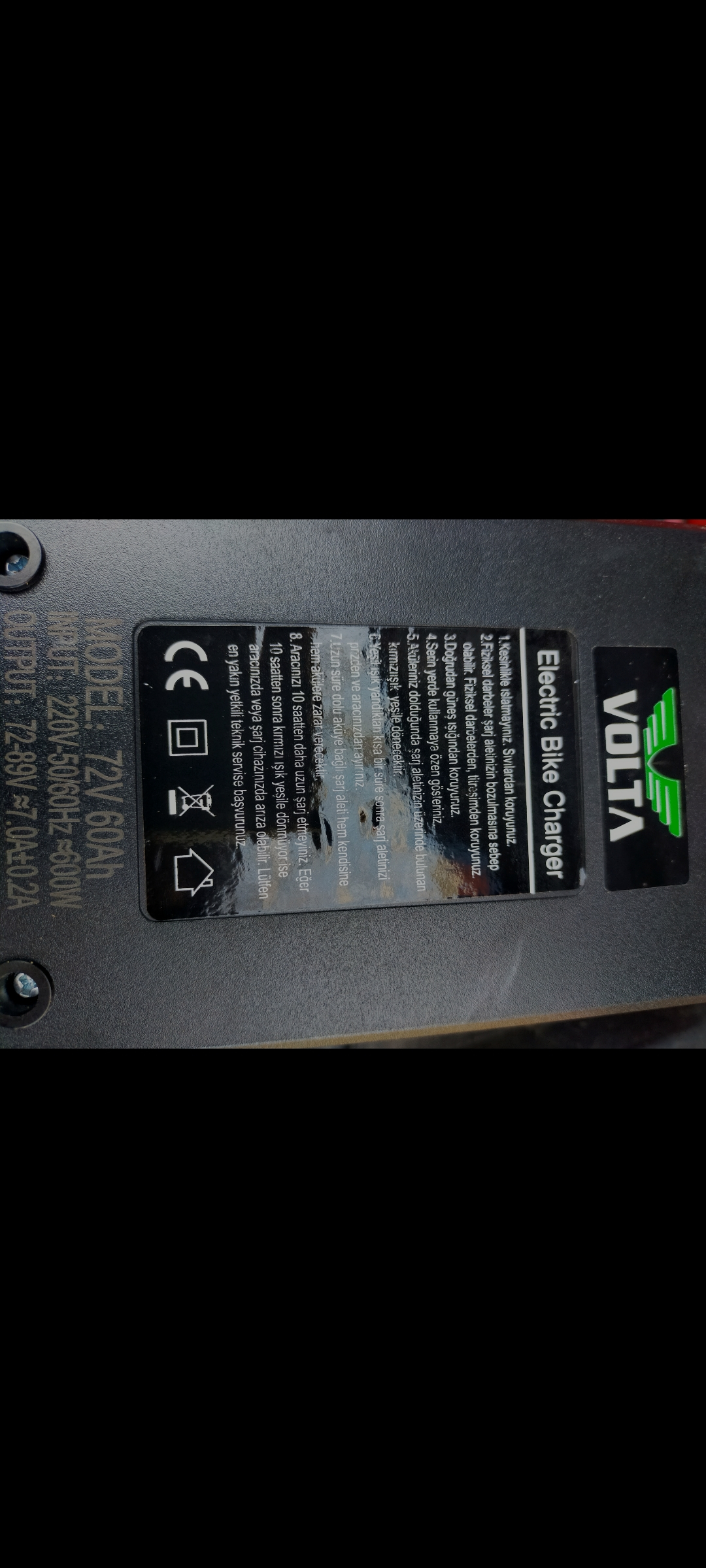

Original Volta Ladegerät für Bleigelakku
Model: 72 V 60 Ah
220 V 50/60 Hz ≈600W
72 V - 89 V ≈7,0 A ±0,2 A
Seit gestern benutze ich dieses, mit dem VT5 mitgelieferten, Ladegerät.
Zuvor ein 72 V für 30 Ah Bleigelakku, welches ich auch für meinen Leo Elektroroller nutzte, bis es nach ca. zwei Jahren, gestern defekt wurde. Das für den Leo original mitgelieferte 72V für 20 Ah wurde zuvor nach nur 4 Jahren Nutzung defekt.
