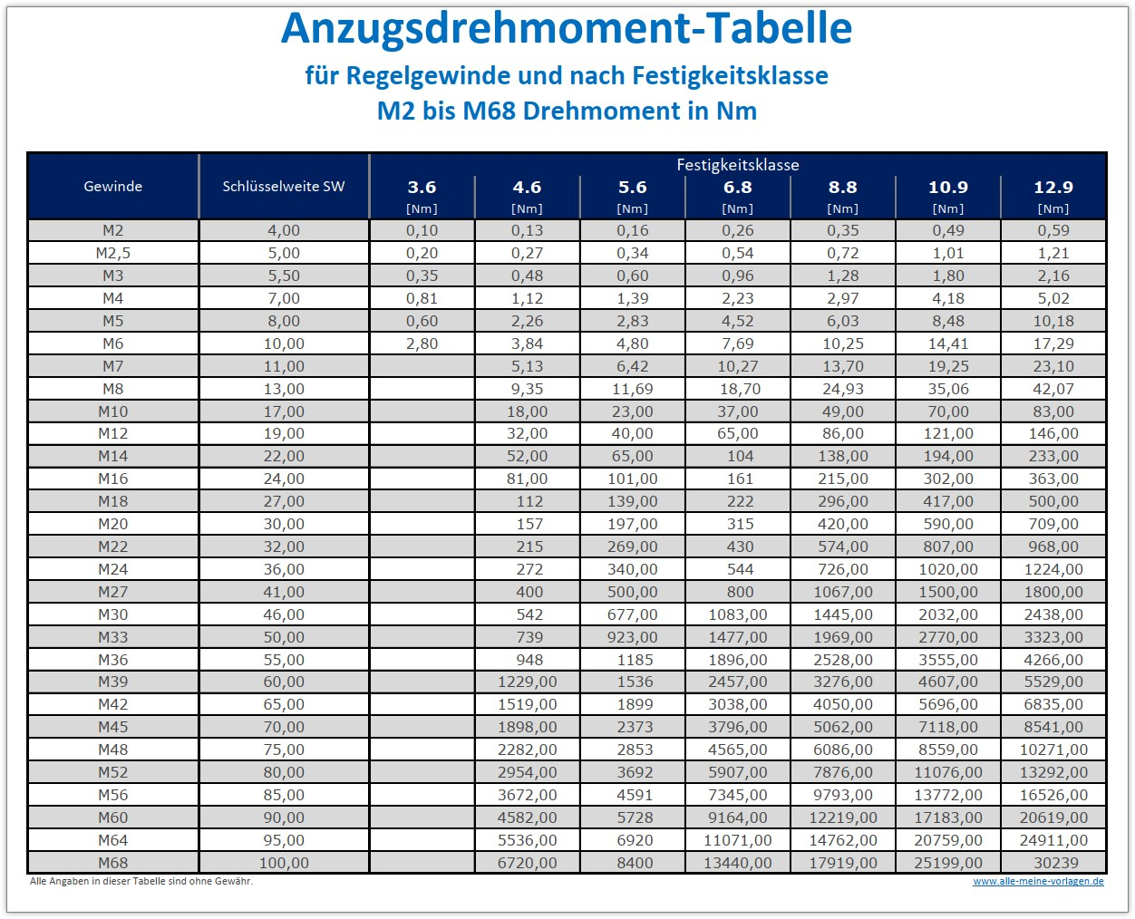

Das gilt nur, wenn es sich um die gleichen Gewindedurchmesser bzw. Gewindesteigung handelt. So ein pauschale Angabe, dass eine Radachse mit 100Nm festgezogen werden muss
Man sollte m.E. die Anzugsdrehmomente nutzen, die im Handbuch stehen. Wenn für Schrauben nix angegeben ist, dann die Anzugsdrehmomente nach DIN nutzen, wenn man es nicht besser weiß, dann vielleicht die für die Schraube mit Festigkeit 5.6. Nach fest kommt locker. Vor allem, wenn es möglicherweise auch noch ein Alu-Innengewinde ist, wo man die Schraube rein dreht.
https://www.alle-meine-vorlagen.de/wp-c ... abelle.jpg
Nach der Tabelle wären es bei meiner Fahrzeug hinten 86 Nm hinten und 49 Nm vorne (bei Achse vorne in M10 und und hinten in M12).

Die Angaben, in der Tabelle, sind Angaben nach DIN bzw ISO.
Damit liegt man zumindest nicht falsch.
Richtig ist, die Angaben des Herstellers, sind ausschlaggebend. Die liegen aber sicher nicht weit davon entfernt.
