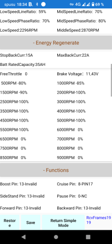

Zu einen anderen Thema zurück: ich lese gerade zur Bonfire S bei FB, dass wohl doch ein Temperatursensor verbaut ist.
Evtl steht bei mir nur "cacu" weil es falsch eingestellt ist? Die S hat wohl PTC. Das werde ich demnächst Mal auswählen. Man müsste das ja bei kaltem Motor gut testen können, ob die Anzeige stimmt.
Mit der Leistung der X bin ich immer noch zufrieden.. Es gibt leider genug Idioten in Blechkisten mit Egoproblemen. Ich hatte mehrfach die Situation, dass bei meinen Überholvorgängen mitbeschleunigt wurde. Selbst die kleine X schafft es trotzdem vorbei zu ziehen.
Sobald ich eine echte Temperaturanzeige habe, werde ich noch etwas Überholreservedrehmoment aus dem qs205 locken.
Dann bekommt der Stufenschalter auch sehr Berechtigung:
1 - Schneefahrt/Glätte
2 - Wie jetzt mit 110A Batteriestrom und 330A Phasenstrom
3 - Alles was geht - und nur in Verbindung mit extenderAkkus
Alternativ könnte man die Leistung von 3 auch auf einen Boostknopf legen. Aber so lange nur ich fahre, ist das wohl nicht erforderlich

Mal eine Frage an die Bonfireristen : Wie stark ist bei Euch die Rekuperation? Hab meine Wildfire mittlerweile bei allen RPM's auf 100% Reku gestellt und finde die Bremswirkung immer noch zu gering - laut App sind es auch nur max. zw. 200 und 300W was rekuperiert wird. Das reicht nicht mal im Flachen für eine vernünftige Verzögerung geschweige denn auf meinen Bergstrecken...
