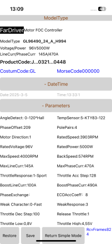

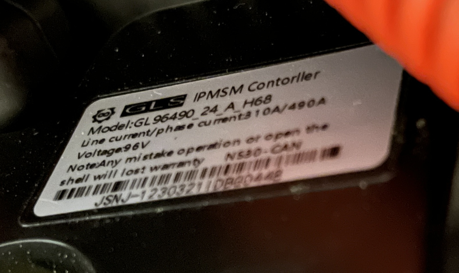

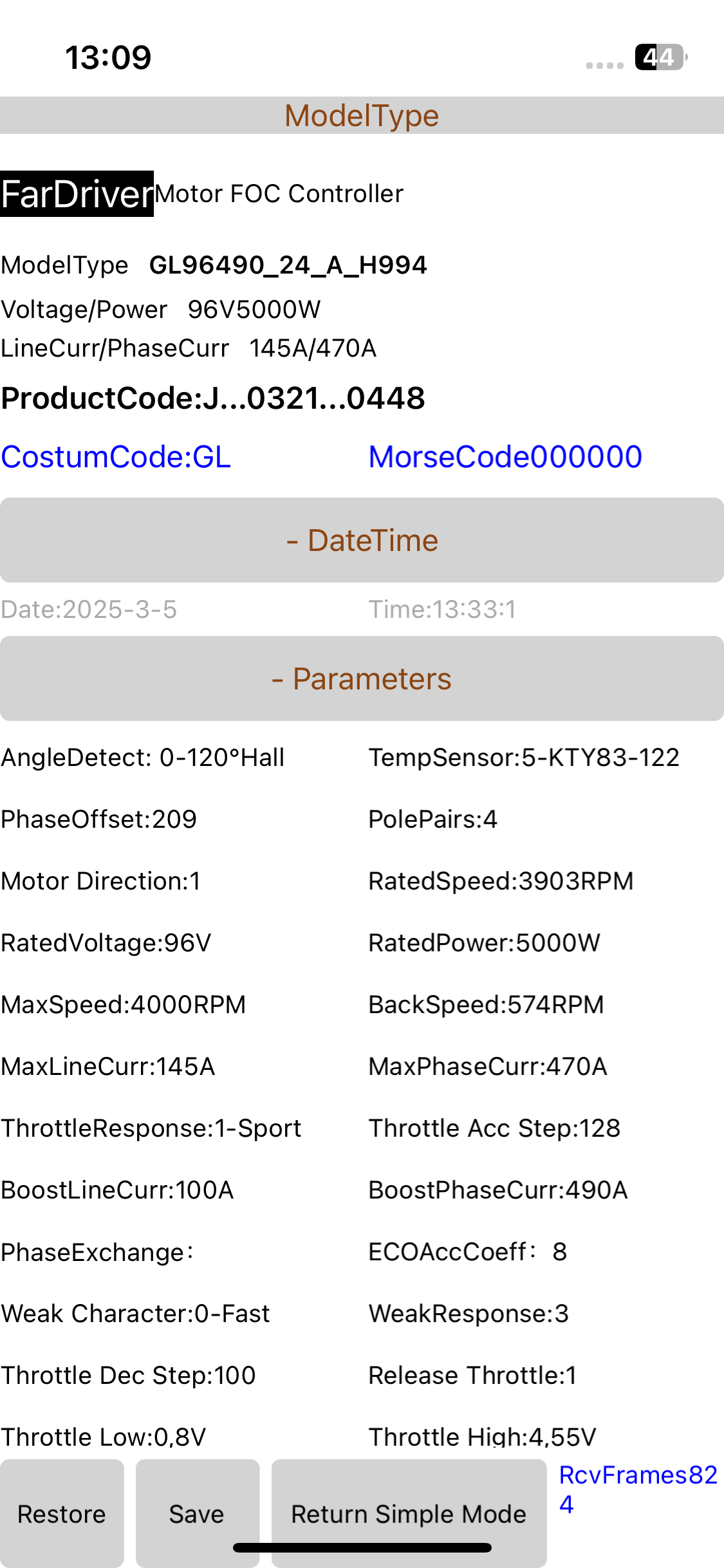

dominik hat geschrieben:
Di 8. Apr 2025, 20:21
Was für ein Fardriver ist den nun in der Wildfire verbaut?
Antwort gerne auch mit Bild dazu.
nachdem ich mit der Nummer aus der FarDriver App nichts finden konnte, habe ich mich auf die Suche nach dem Controller gemacht. 3 Schrauben vom "Tank" plus 8 Schrauben der Aluverkleidung - das geht echt fix.
Screenshot aus der App & Foto vom Controller – Contorller ... ;)
Tatjana
Afunker
Beiträge: 2394
PLZ: 66955
Wohnort: Pirmasens
Re: Wildfire
Beitrag von Afunker »
Das scheint ein neuer Controller von Fardriver zu sein...?!
So jedenfalls meine kurze Suche über eine grössere Suchmaschine, mit den Angaben auf dem Typenschild.
Nicht verwirren lassen mit dem Namen GLS auf dem Typenschild! Bei Eingabe des Modellnamens, gibt es einige Treffer auf Aliexpress und Alibaba.
Dann darauf achten, dass da Motorgrösse (meistens um die 8 KW) und 96 V Spannung enthalten ist.
Lachhaft was die Preise angeht. Aber bitte beachten: Das sind häufig Stückpreise bei Abnahme von mind. XXX Stückzahlen....
Gruss Helmut
Ranis 2000 seit 08.2019 ca.17000 Km gefahren :mrgreen:
dominik
Beiträge: 2959
PLZ: 79
Tätigkeit: Elektromeister
Re: Wildfire
Beitrag von dominik »
Interessante Nomenklatur
96490
Vom aufgedruckten Batteriestrom auf dem Typenschild 310A müßte es mindestens ein ND96680 wenn nicht gar die größere Baugröße ND96700/961000 sein.
Die Baureihen 96530, welche früher mal als 96490 verkauft wurde, schafft keine 310A Batteriestrom, und die haben auch nur 24Fets.
Auf dem Aufkleber steht ja N30 für 30 Fets, was auf den 96680 schließen lässt der früher auch mal mit 310A Batteriestrom angegeben war, heute steht meist 250A da.
Die 961000 sind mit 36 Fets angegeben zu den 96700 hab ich nichts auf die schnelle gefunden.
Was mich etwa stutzig macht sind die 145A Batteriestrom in der App.
War der Akku kalt oder leer, dann könnte über das BMS der eigentliche Strom reduziert werden, wie es auch bei der Tinbot RS1 gemacht wird.
