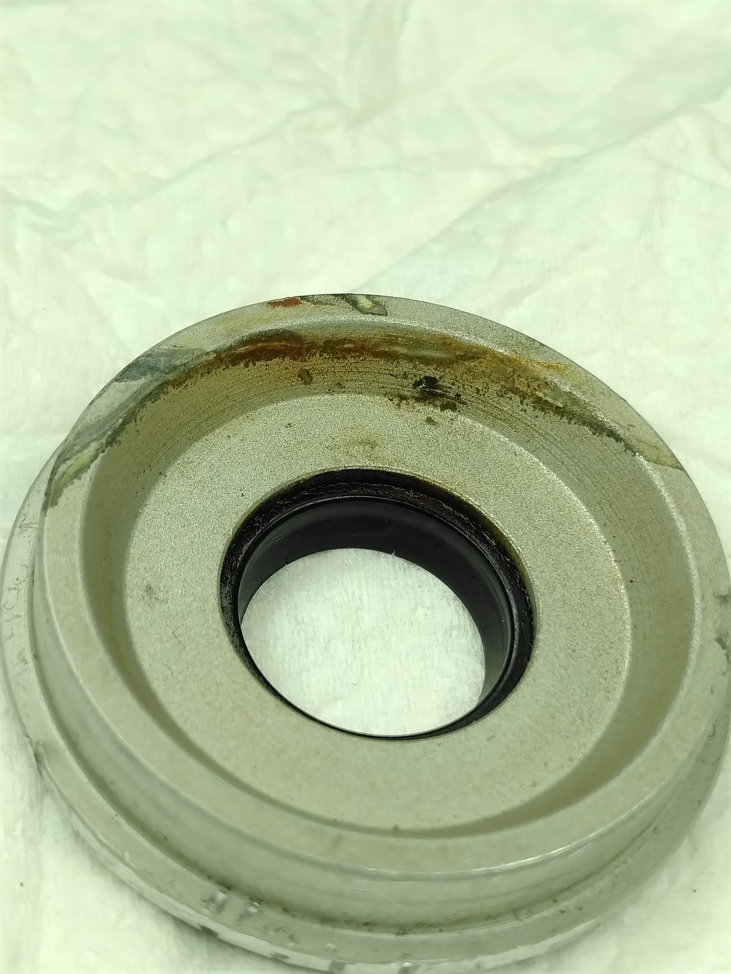

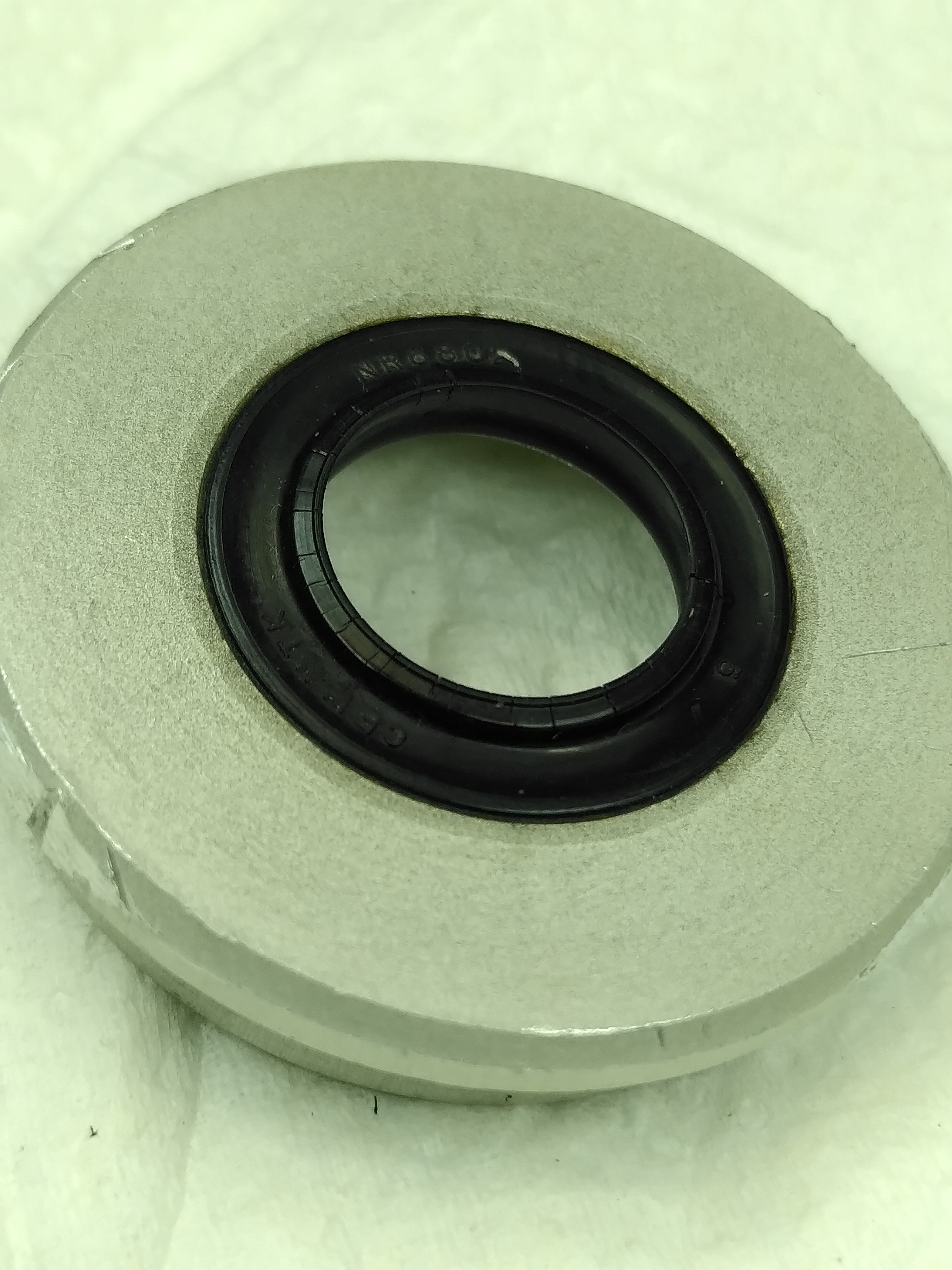

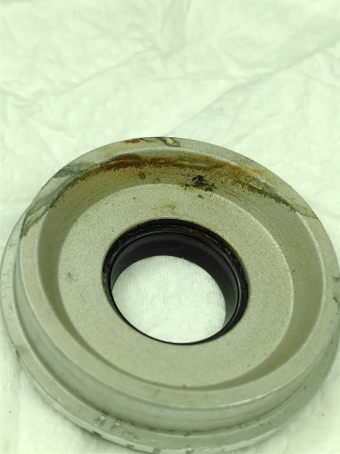

Morgen
Mich hat es jetzt in der Winterpause auch erwischt .Über Nacht war auf einmal der Dämpfer undicht.
Bei mir war die Ursache das der Staubdichtring rissig geworden ist und in Verbindung mit der Einbaulage vollgelaufen ist und die Hauptdichtung undicht wurde.
Habe jetzt die zwei Dichtringe einmal bestellt (Sachs,Öhlins) und werde einmal versuche die Einbaulage des Dämpfers um 180° zu drehen Verstellung hin oder her!!!!

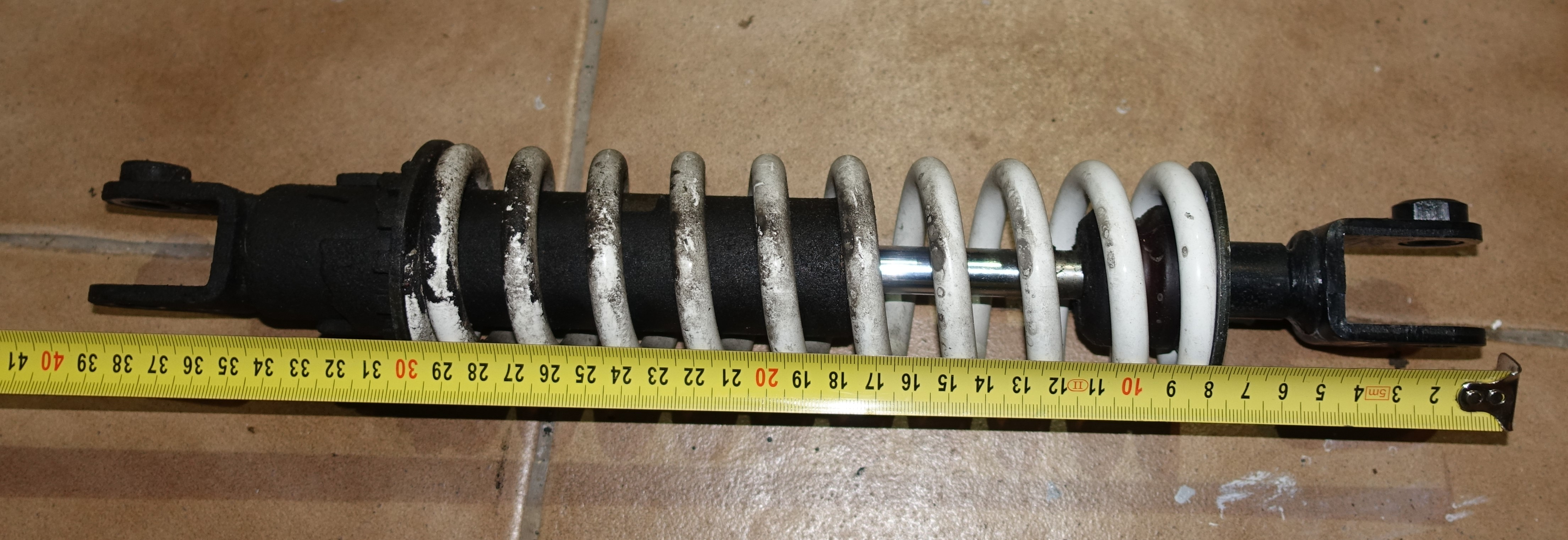

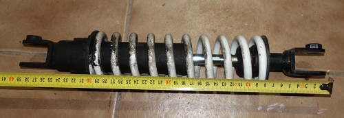

Danke für die prompte Antwort, ich darf leider noch keine PN schreiben, sondern soll mich erst noch an den Diskussionen im Forum etwas beteiligen, bis die Funktion freigeschalten wird.
Könntest Du bitte bei Gelegenheit mal ein Foto von dem Federbein machen mit einem Meterstab über die ganze Länge daneben (ist vielleicht auch für andere interessant)?
Ich würde gerne wissen, wie lange davon die Feder bei Normaleinstellung im ausgefedertn Zustand ist, um beurteilen zu können, ob das was ich vorhabe überhaupt funktionieren würde.
Bis dahin darf ich dann hoffentlich PNs schreiben
Vielen Dank schon mal!

Re: Stoßdämpfer C Evolution
Bitte schön:
