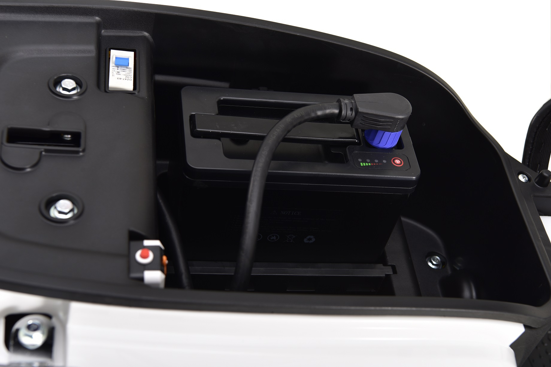

Hab den Sunra Crystal, schaut baugleich aus...meine Akkus haben 60V/20Ah. Sind dementsprechend abgesichert. Weiß jetzt nicht ob die 20Ah mehr, etwas beeinflußen ? :?

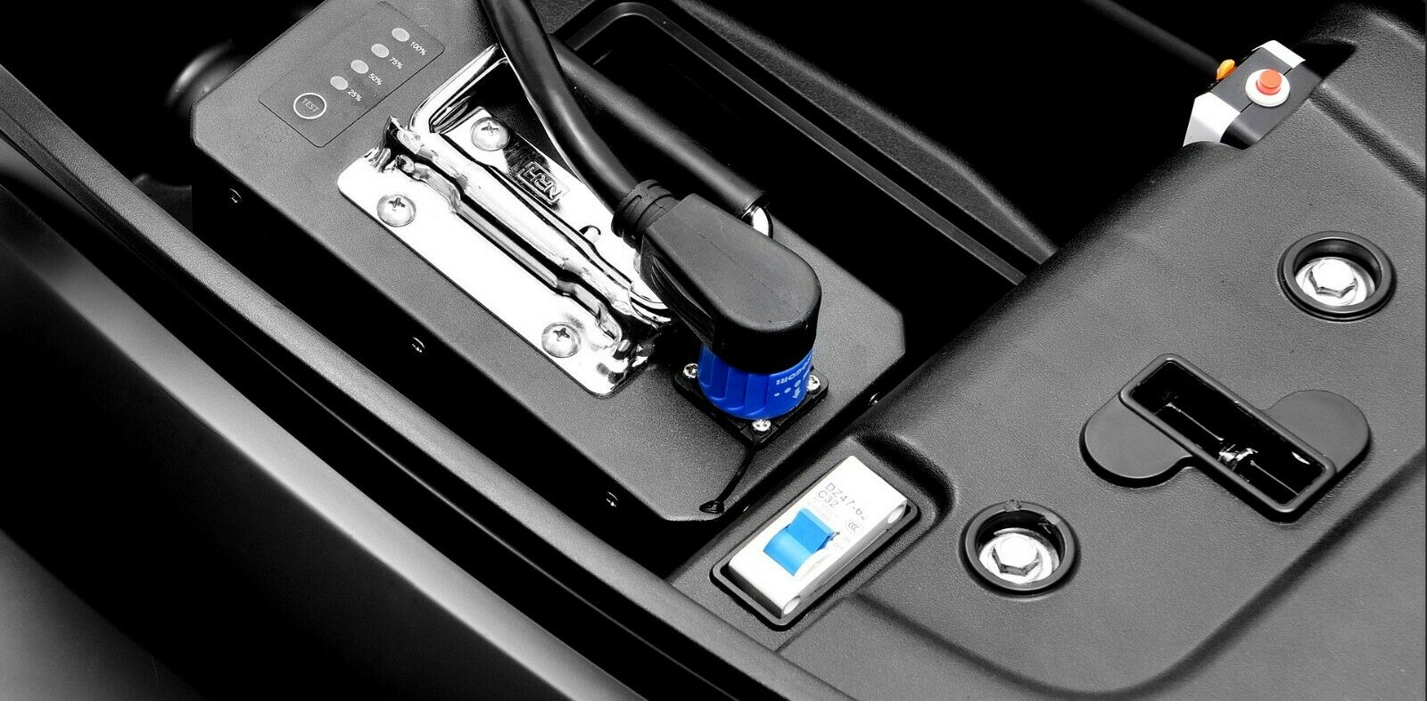

Ob das vorladen was bringt, mag ich nach den Bildern vom baugleichen Roller bezweifeln.
Alle Roller welche absteckbare Akkus haben sollten eigentlich eine sogenannte Vorladeschaltung, welche den zu großen Stromfluss bei leeren Kondensatoren verhindert, integriert haben, Ansonsten bruzzelt und knallt es bei jedem anstecken des Akkus am Stecker.

erzähl das mal den Entwicklern von ecooter. Der 40Ah Akku kann da locker 200a liefern beim Anstecken. Dementsprechend leben die Steckverbindungen nicht lange.
Apropos, kann ein circuit breaker aka. Sicherungsautomat das besser ab?

Wenn die Sicherung ausgeschalten wird/ist, sollte nix mehr funken ! ;)
