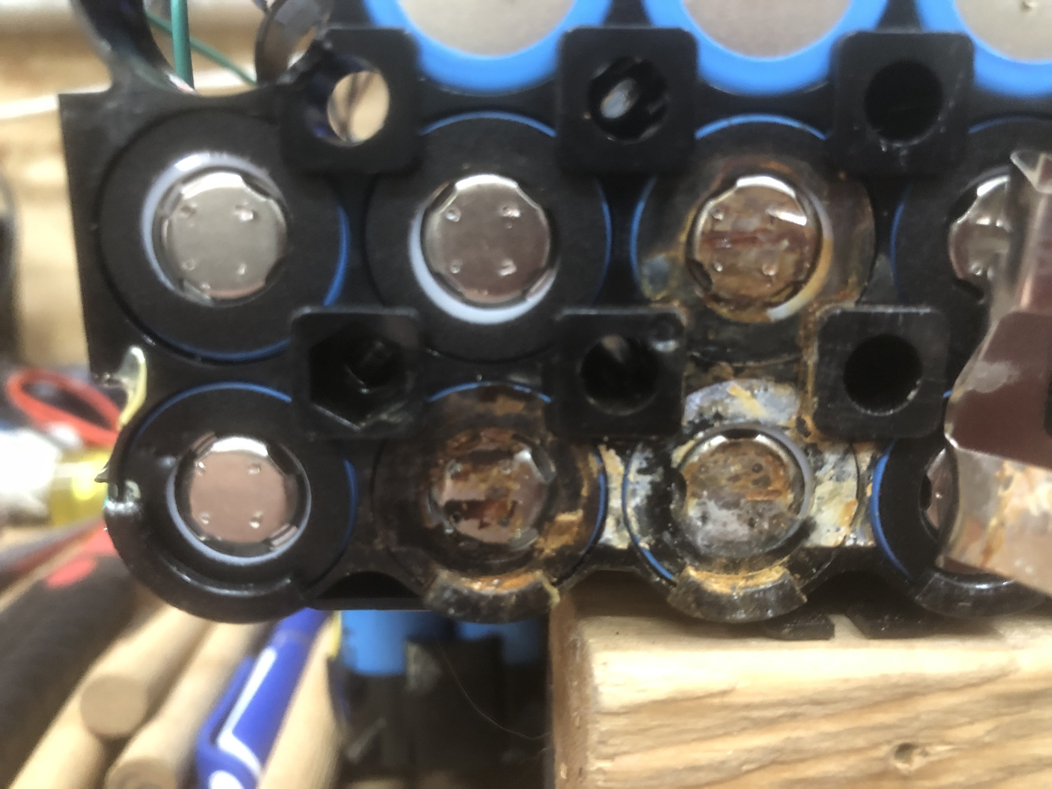

Re: NIU MQi+ Sport: Akku 48V 31Ah "4803" defekt
Es ist eine EVE-Zellen-Batterie, sie wird ausgelaufen sein, das tun sie alle.
Wir haben jetzt über 30 Batterien gehabt, mit jeder von ihnen Zelle Blöcke gehen in der Spannung nach unten, und die positive Seite der Zellen wird wie folgt aussehen.
Its an EVE cell battery, it will have leaked, they all do.
We have now had over 30 batteries, with every one of them cell blocks will go down in voltage, and the positive side of the cells will look like this.
Danke für das Bild! Habe mir jetzt doch einen neuen Akku von Panasonic mit 35 Ah gekauft und den defekten Akku verkauft! Denke ist besser bevor ich da rum bastel! Hoffe die Panasonic Akkus sind besser!
