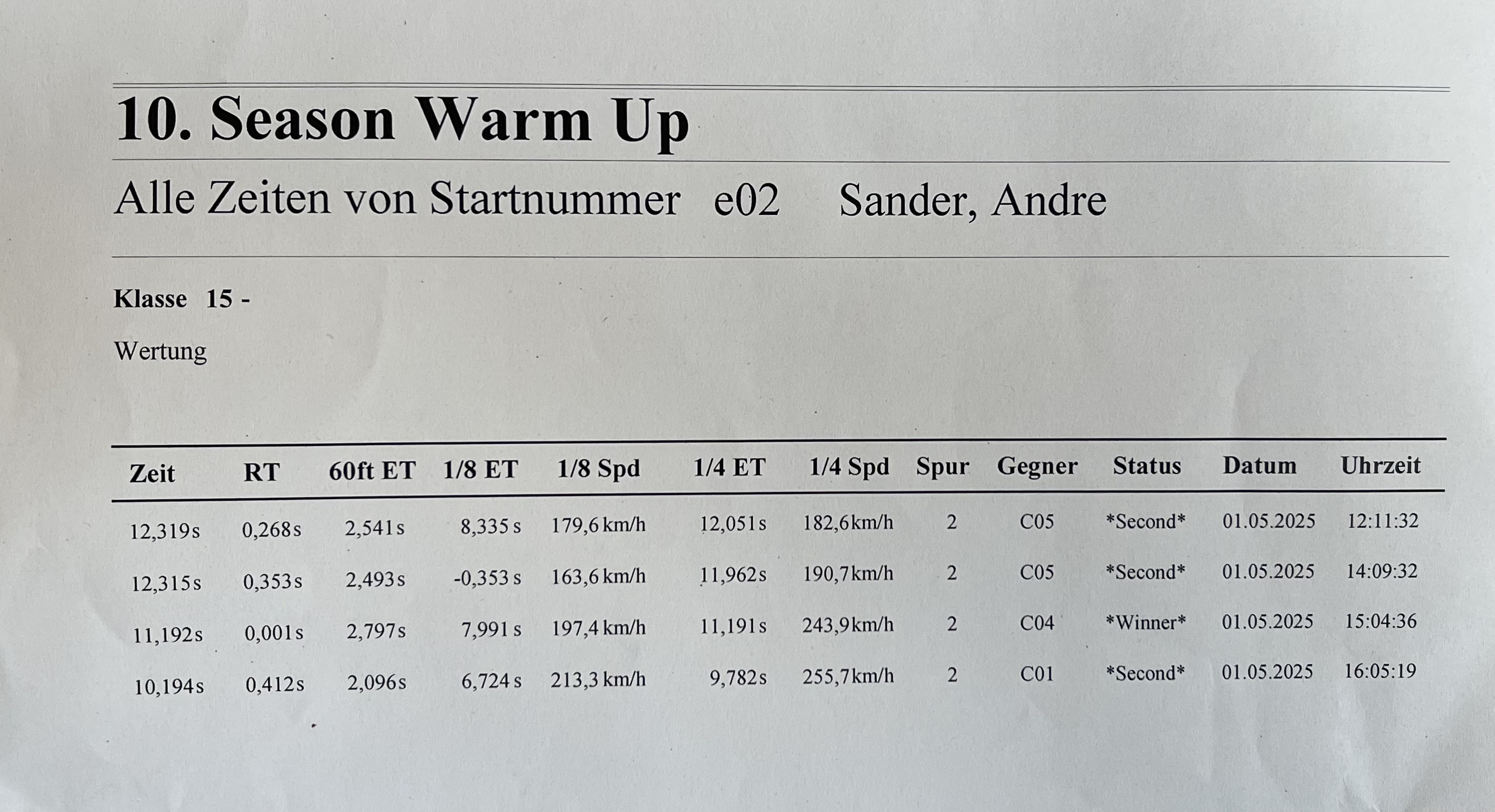

Was für ein 1. Mai in Allstedt beim ACAB (All Cars and Bikes)
4 Läufe bestritten
1. Lauf: nur Wheelspin, egal bei welcher Geschwindigkeit!
2. Lauf: vergessen den Sport Mode zu aktivieren (250A vs 535A)
3. Lauf: super Reaktionszeit aber wieder nur Wheelspin Gegner war schon weg aber ich hatte ihn weit vor der Ziellinie wieder überholt
4. Lauf: keine Chance gegen den Streckenmatador mit seinem Funny Bike (450PS+). Dafür eine neue PB gefahren mit 9,7 Sekunden und 255,7 km/h
Und als krönenden Abschluss noch den 1. Platz bei den Elektrofahrzeugen gemacht
