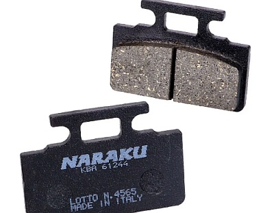

hi,
ich habe zuletzt folgende bremsbeläge für vorne verwendet:
"Bremsbeläge Naraku organisch für SYM Mio, Toni, DD, Cinderella" ca. 14€ inkl. Versand.
- https://www.racing-planet.de/bremsbelae ... 355-1.html
Artikelnr.: NK430.62
allerdings war das mit etwas gefummel verbunden und ich habe die Beläge noch um ca. 1,5mm abschleifen müssen (ging aber fix mit ~ 80er metall-körnung schleifpapier).

Ja stimmt entschuldigung! Die orginalen gibts bei emco / unu für 73,70 € + versand. :shock:
weitere alternativen aus china:
- 7€ bei Aliexpress: https://de.aliexpress.com/item/1005008144488923.html - Farbe: LT-819
- ~10€ bei chinaglobalmall: https://www.chinaglobalmall.com/product ... 19fecd50e7 - "big louis"
- 25€ https://www.motorradtechnik-engelmann.d ... b-589.html - Lucas TRW MCB 589 *

Dann liegt es wahrscheinlich an der neuen Bremsscheibe die ich mit eingebaut habe, die scheint dicker zu sein als die orginale. :?

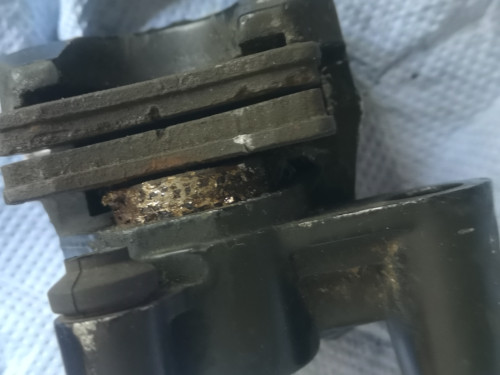

Lupo_76 hat geschrieben:
Mi 21. Mai 2025, 15:00
Kolben zurückdrücken
Dazu den alten Belag nochmal gegen die Kolben legen und gleichmäßig drücken; damit vermeidet man Beschädigungen an den empfindlichen Kolben. Die sollte man vor dem Reindrücken reinigen und prüfen, ob die Oberflächenbeschichtung abblättert. So sah es bei einem alten Luxxon aus, den ich grade in der Werkstatt habe
Das nur als Ergänzung zu @Lupo_76.
