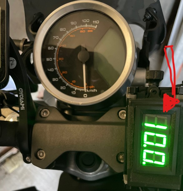

Hier die Messung des rücklaufendeb Stroms zur Batterie beim Ladevorgang mit dem Ladegerät 10A
