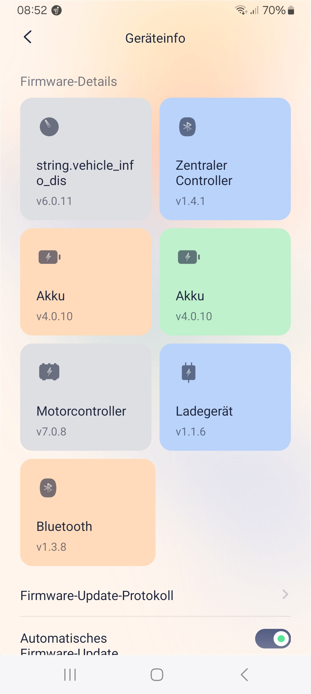

Bin grade am laden, aber ich such das wie ein Blöder und find es nicht :?

Doc Neises hat geschrieben:
Di 10. Jun 2025, 17:45
froschi hat geschrieben:
Di 10. Jun 2025, 12:29
CarlosTT hat geschrieben:
Di 10. Jun 2025, 12:25
Wo sieht man denn die Version des Ladegeräts? Nur beim Laden?
Ja, wenn du Ladegerät dran hängen hast, siehst du es
Guckst du.....
