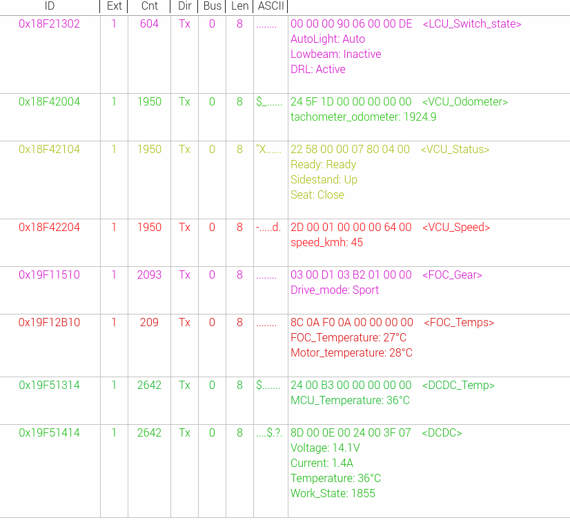

Habe wieder bisschen auf dem CAN Bus der EVO herumgestochert und wieder ein paar interessante Datenpunkte gefunden. Das ganze wird dazu genutzt eine DIY self hosted Cloud Alternative umzusetzen, basierend auf dem Open Vehicle Monitoring System https://www.openvehicles.com/ das eventuell einige von eAutos her kennen. Ich hab damit schon einige Erfahrung durch die Integration der Renault Zoe Phase 2 gesammelt. Das einzigste was mich bisher abgehalten hatte es für die EVO zu nutzen waren die Kosten. Ein OVMS 3.3 Modul kostet ca. 270€ + 56€ Zoll, da der Hersteller in UK sitzt und dank dem Brexit....
Jetzt hat ein anderer OVMS Nutzer ein günstiges Modul auf Basis einer eigenen PCB und dem LilyGo T-CALL vorgestellt und ich hab mir direkt PCBs bauen lassen und schon angefangen eine Integration für die EVO zu schreiben. Im Testbetrieb läuft das Ganze schon :-)

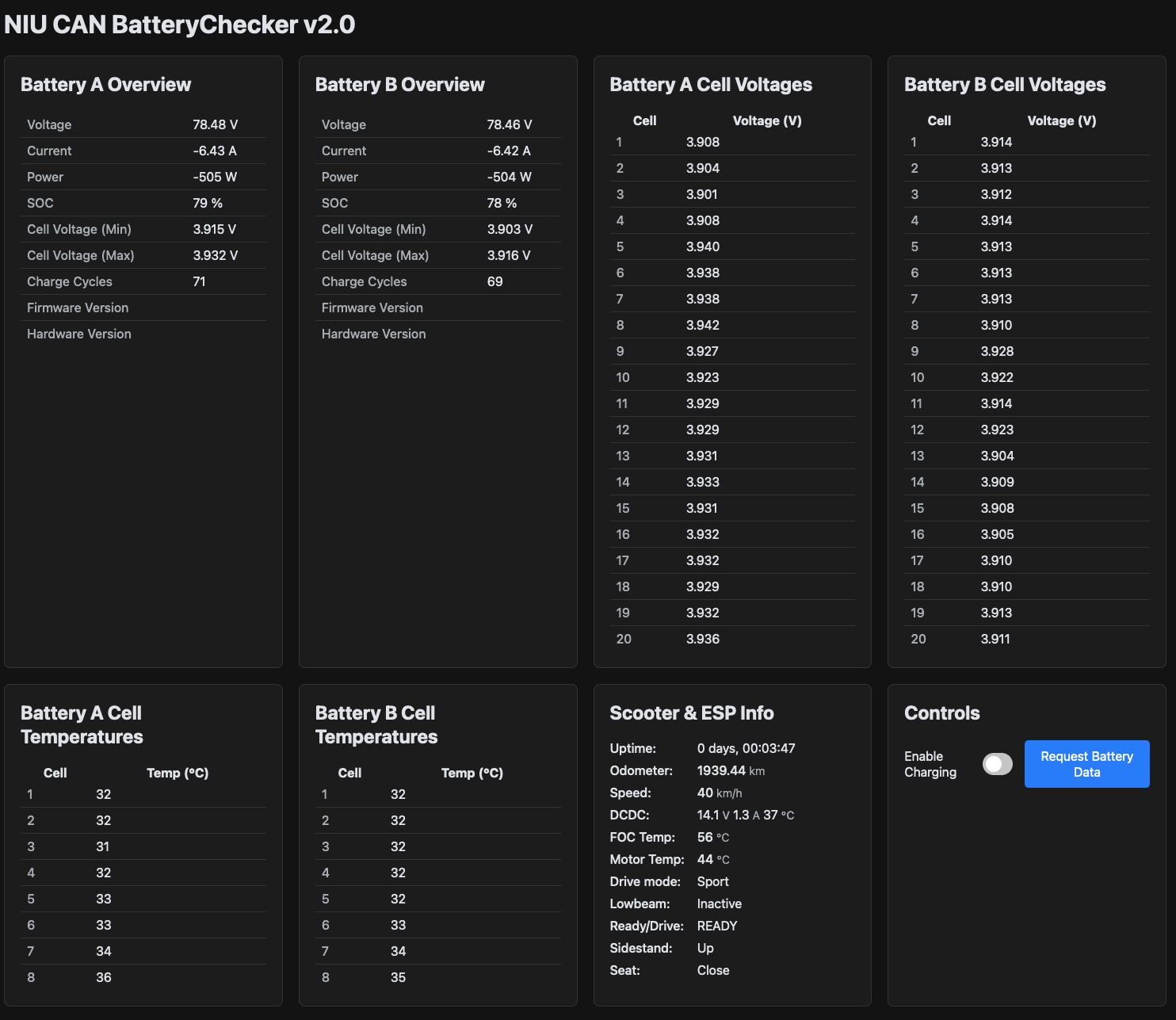

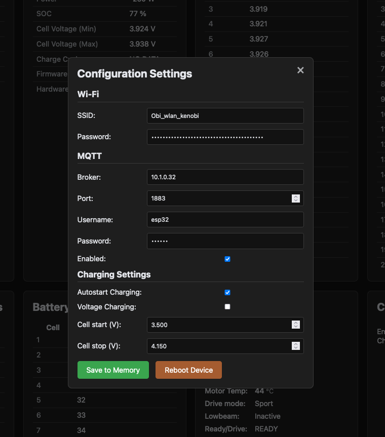

So es gibt ein größeres Updates des NIU CAN Battery Checker.
https://git.0-c.de/Crash_Override/NIU_C ... r/releases
Die WebGUI lädt jetzt instant. Die Felder passen sich der Browsergröße an, die Settings haben jetzt ein Pop up.
Habe ein paar wichtige Werte vom Roller eingebaut, wenn die Kiste im Roller angeschlossen wird. Die serielle Konsole hat ein bisschen Formatierung erhalten.
MQTT pusht jetzt mehere Werte gleichzeitig, ohne ins stottern zu geraten.
Home Assistant Vorlange geupdated und englische Version hinzugefügt.
Intern einige Änderungen, auf aktuelle Libraries und auf ein zentrales Datenmodell umgestellt (das auch weitere Verwendung findet).
Damit ist das Projekt abgeschlossen. Bugs und Feature Requests werden gerne angenommen.

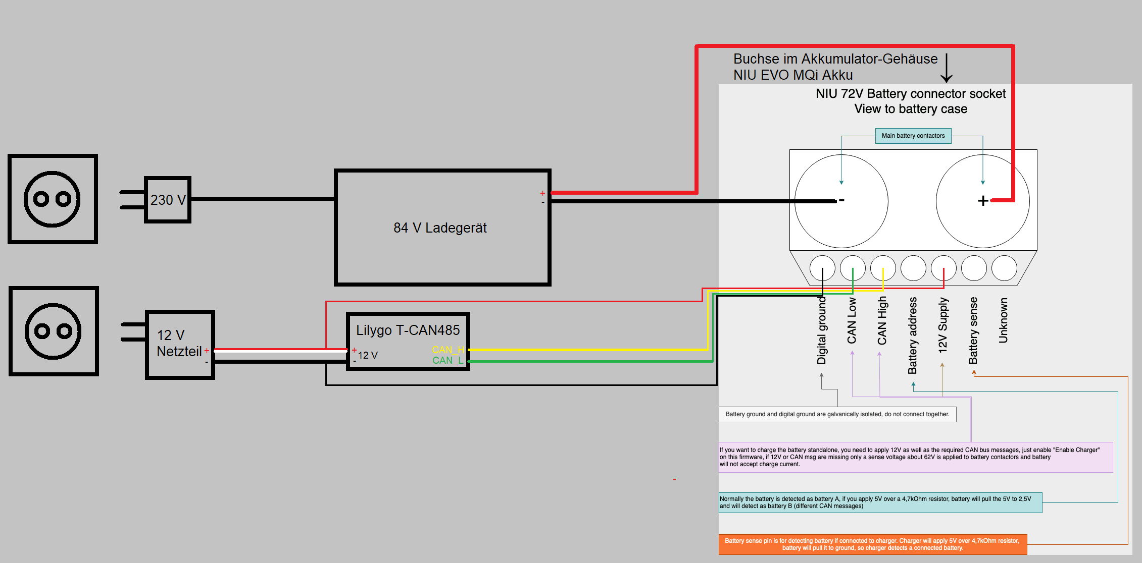

Hi my dear German friends. I write in English because I'm Spanish and my German level is below the technical requirements for this conversation.
I have a problem with my GT EVO. Charger suddenly died, and I think it may be the CAN bus inside the charger, since with the battery splitter I can measure a 62-69v. I bought a 3rd party 84v charger, and the problem is that I can only charge the scooter while it's with the screen on (it turns off after a few minutes) so it's very inconvenient to charge it this way. I can't charge the batteries by themselves.
Do you think there is another possibility to charge the batteries? Do I need a Can emulator for my third party charger? Thanks a lot, you've been so helpful and I think you created an amazing community.

Hi! Yes, get a Lilygo T-CAN485 and flash Crash_Override's firmware. You'll need an original EVO charger connector and a 12V source, either from the EVO 12V battery or from an external 12V power supply and connect it safely.
For further reading: https://git.0-c.de/Crash_Override/NIU_C ... eryChecker
At your own risk
