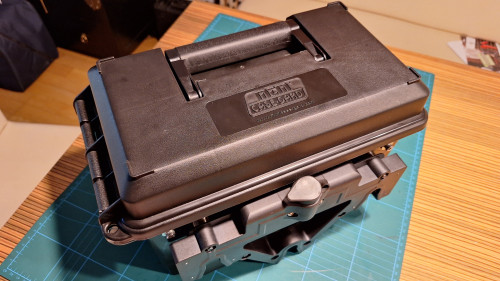

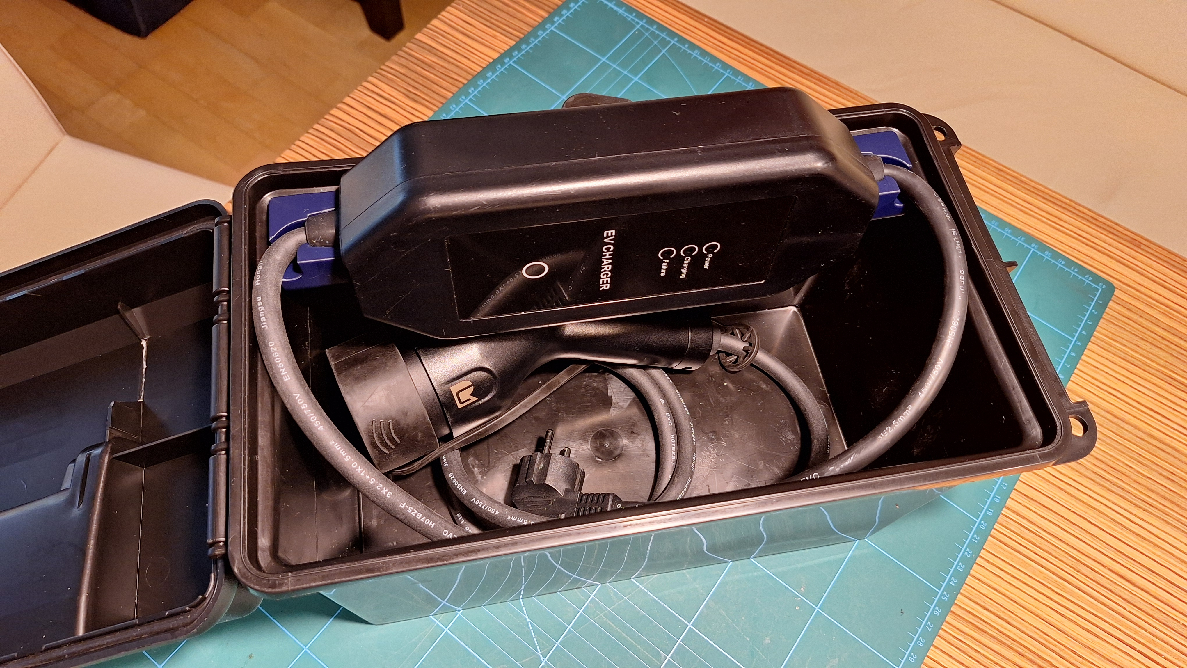

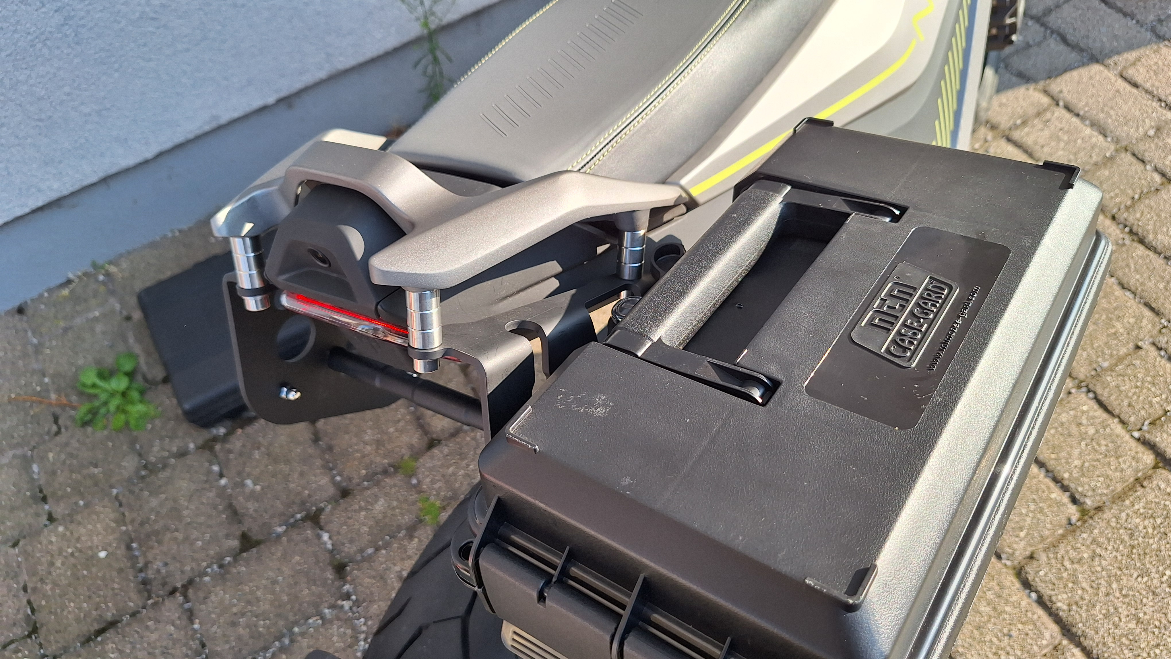

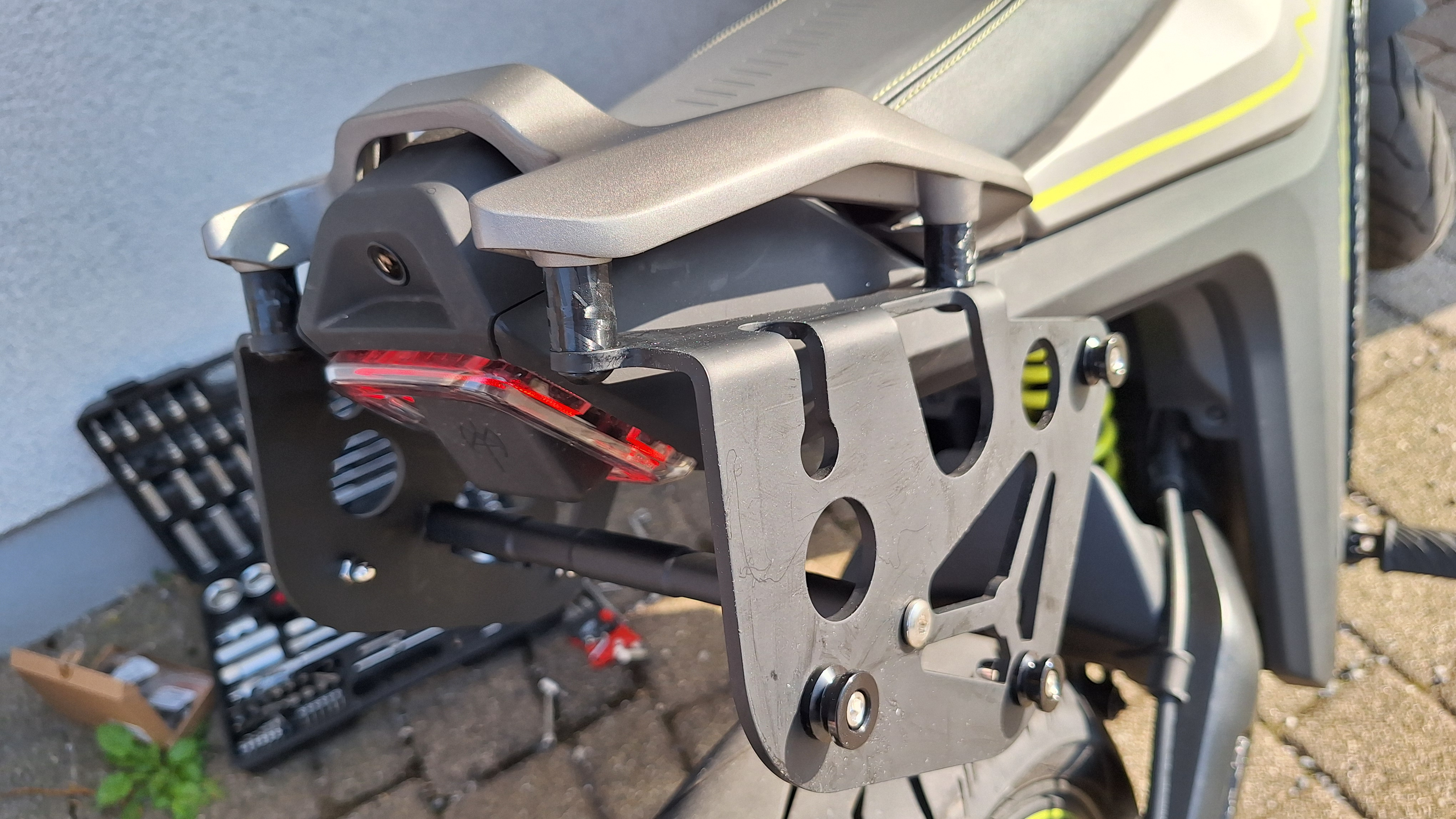

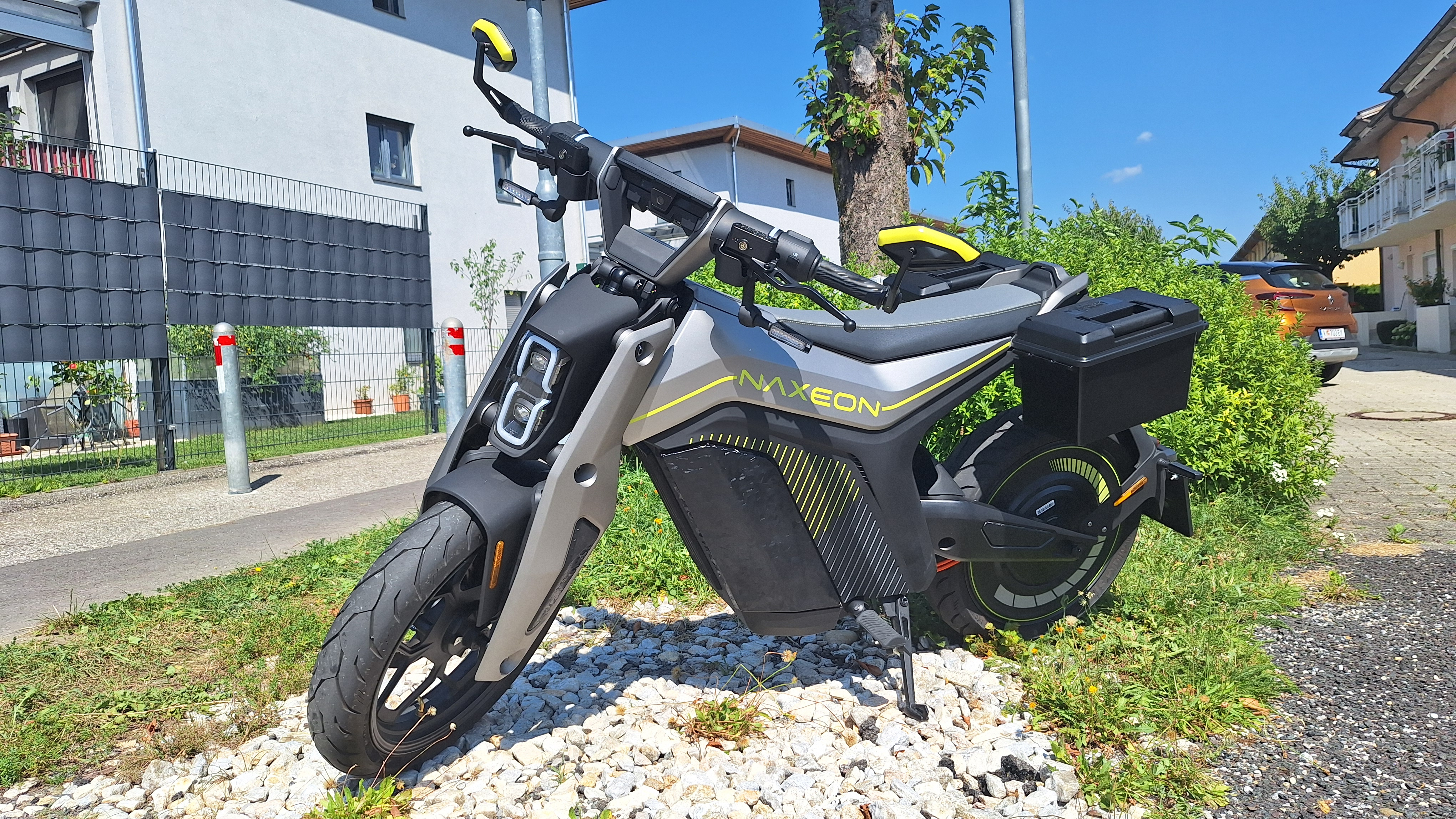

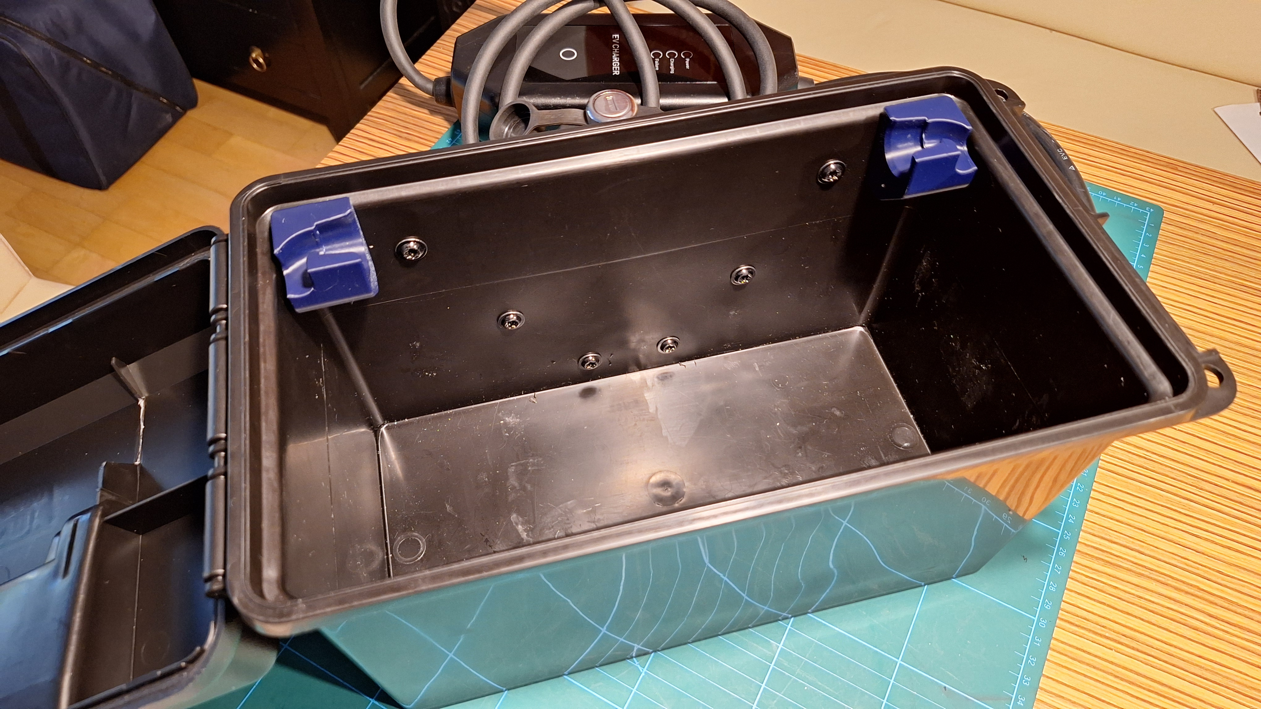

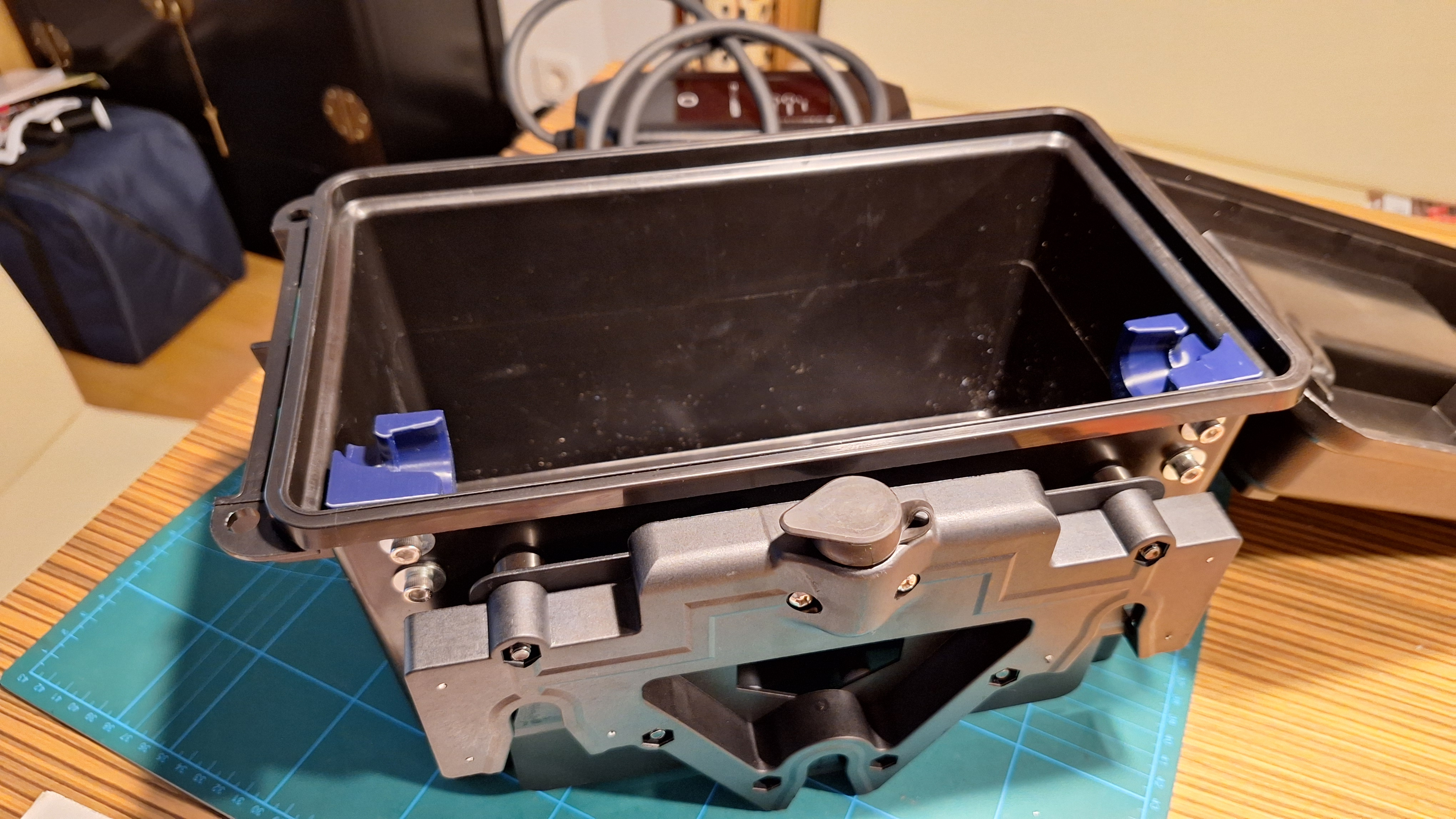

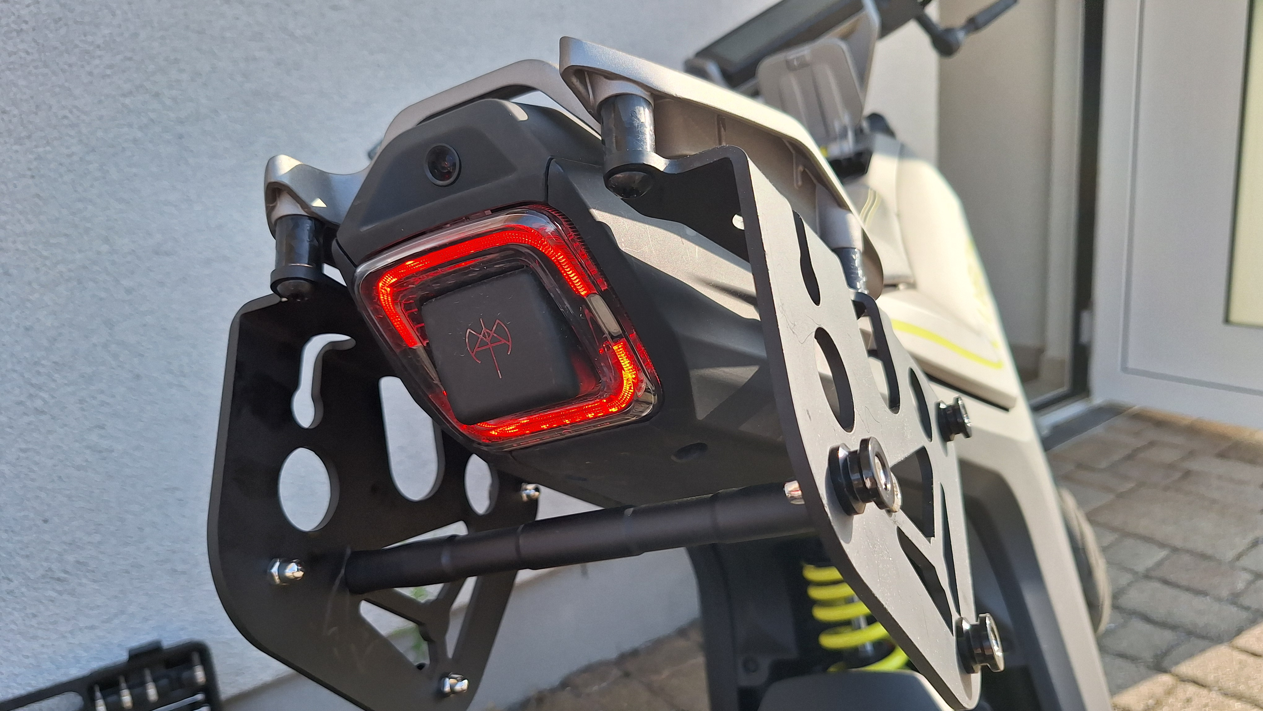

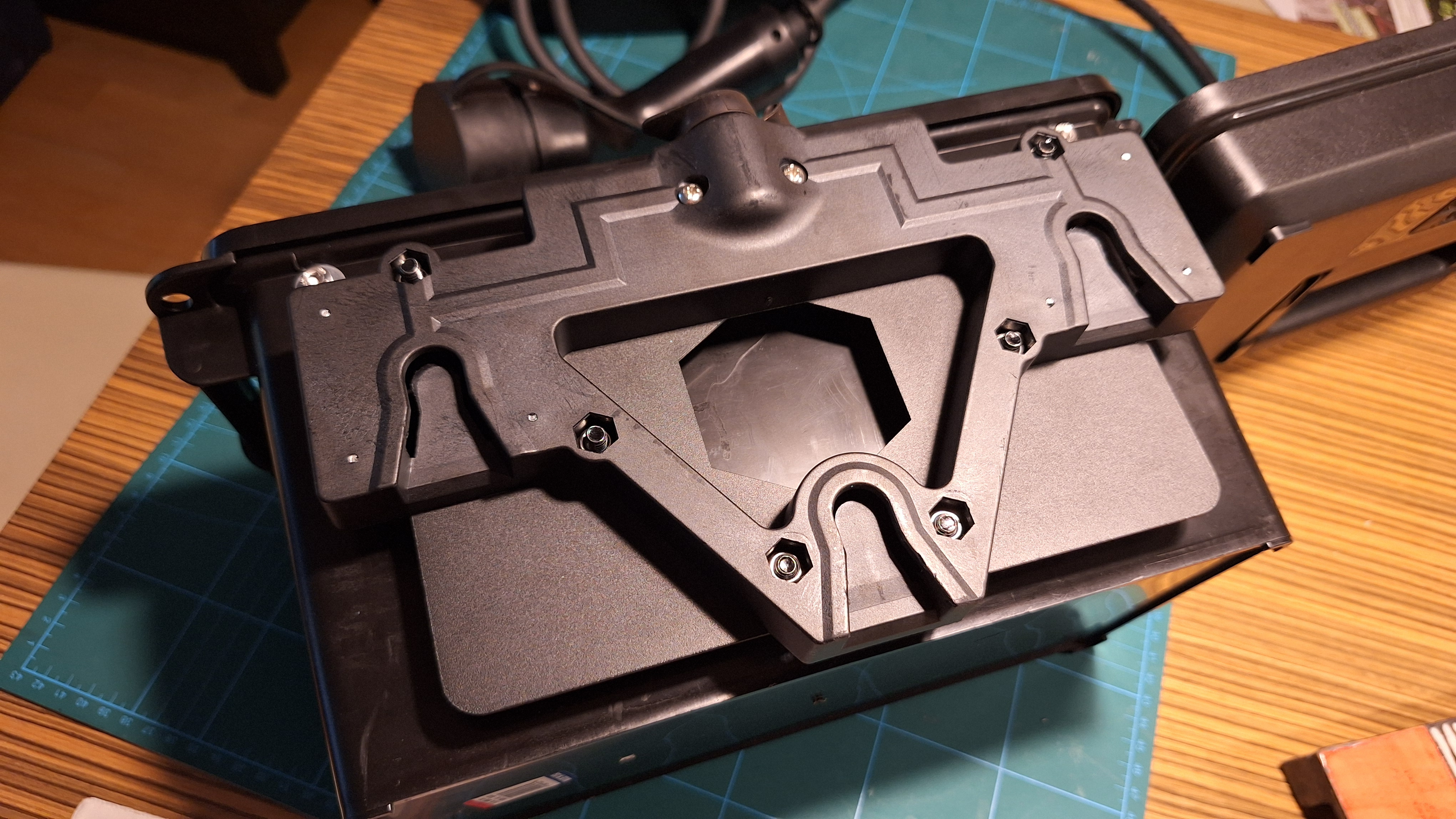

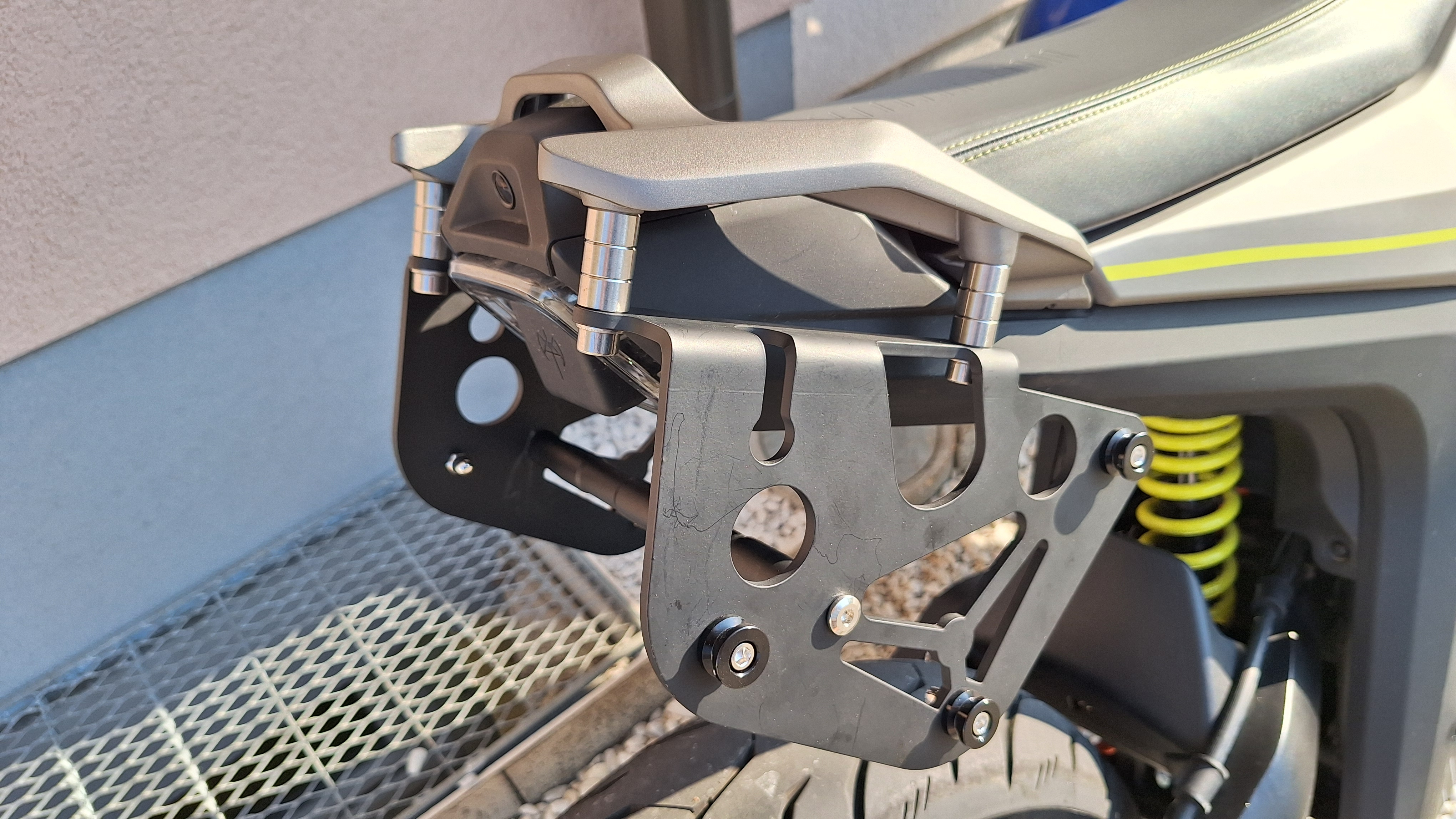

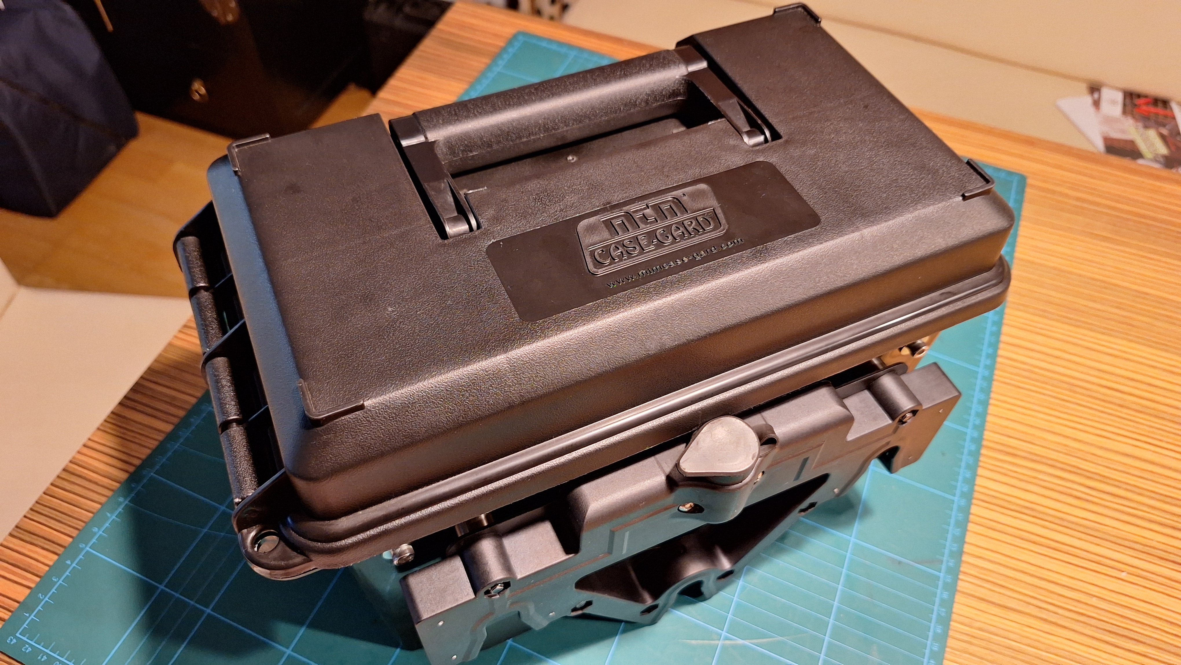

So - hier wären mal ein paar Bilder von meinem Koffer-Umbau.
Mit Distanzhülsen hab ich den Boxenträger um 2 cm nach unten versetzt. Dazu hab ich ein 12er Set von 1cm Distanzhülsen für M8er Schrauben bestellt. Dazu brauchte ich noch 4 neue Schrauben mit Torx der Größe M8x40.
4 von den Hülsen sind mir übrig geblieben. Die habe ich an den Kofferhalterungen verwenden und an den oberen Bohrungen eingesetzt. Auch hier brauchte ich dann 12 Stk. längere Schrauben M6x35 mit Torx und flachem Kopf. So wird auch das Schloss von der Halterung nicht mehr vom Kofferdeckel überdeckt. Man kommt gut mit dem Schlüssel an das Schloss.
Die anderen 4 Bohrungen hab ich mit Beilagscheiben aus PA unterlegt.
https://www.amazon.de/dp/B0DFH42YDT?ref ... asin_title
https://www.amazon.de/dp/B0FCSPKMYR?ref ... asin_title
https://www.amazon.de/dp/B0CQP3RDKH?ref ... asin_title
https://www.amazon.de/dp/B0C23VPJ2G?ref ... asin_title
Die Breite der montierten Koffer ist ca. 65 cm. Das passt noch so von der Größe zum Bike und wirkt nicht übertrieben. Und Stauraum hab ich jetzt auch genug.
VG
zelle
VG
zelle
Schön; finde ich sehr cool!
Beste Grüße,
Nick

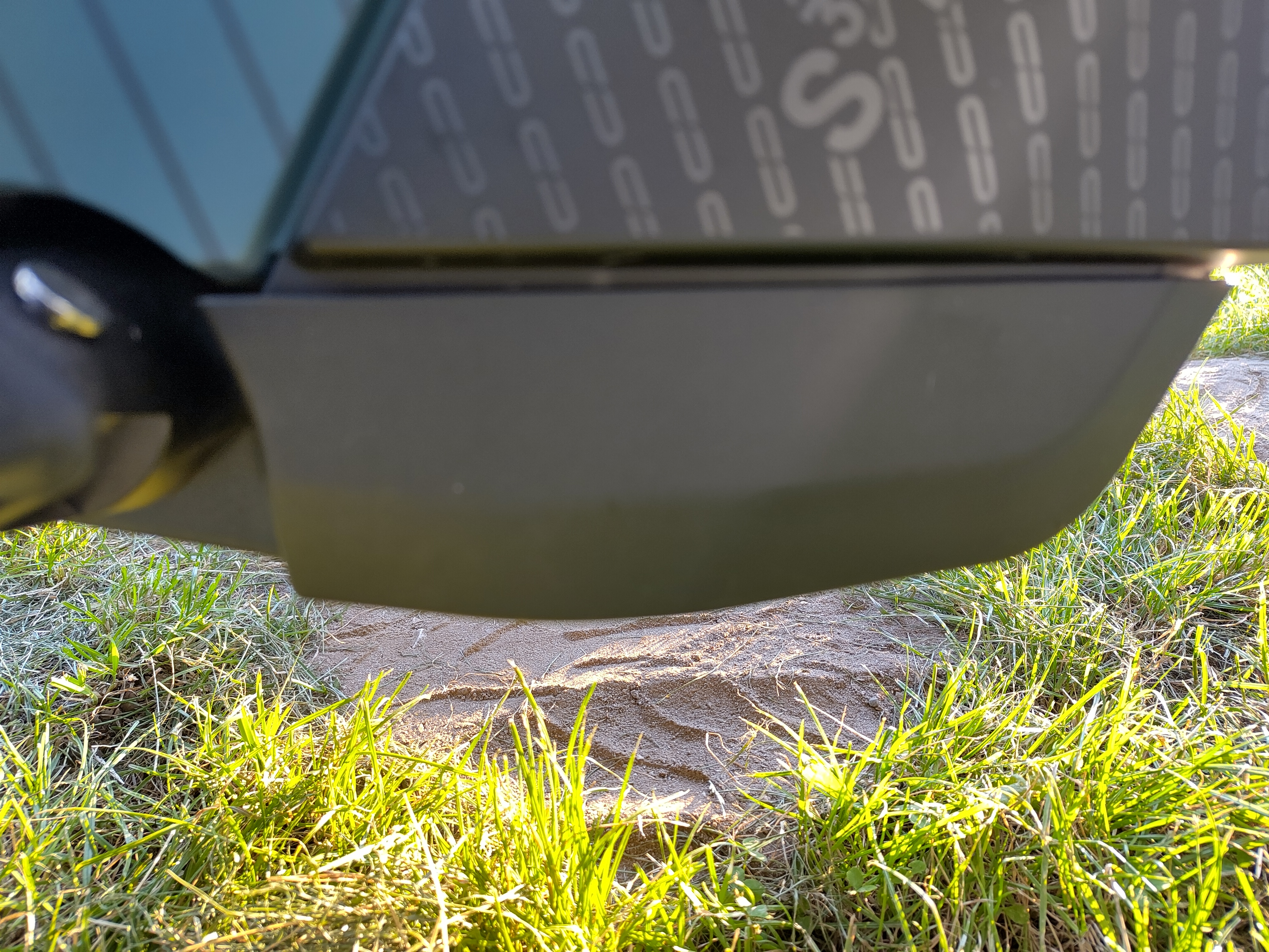

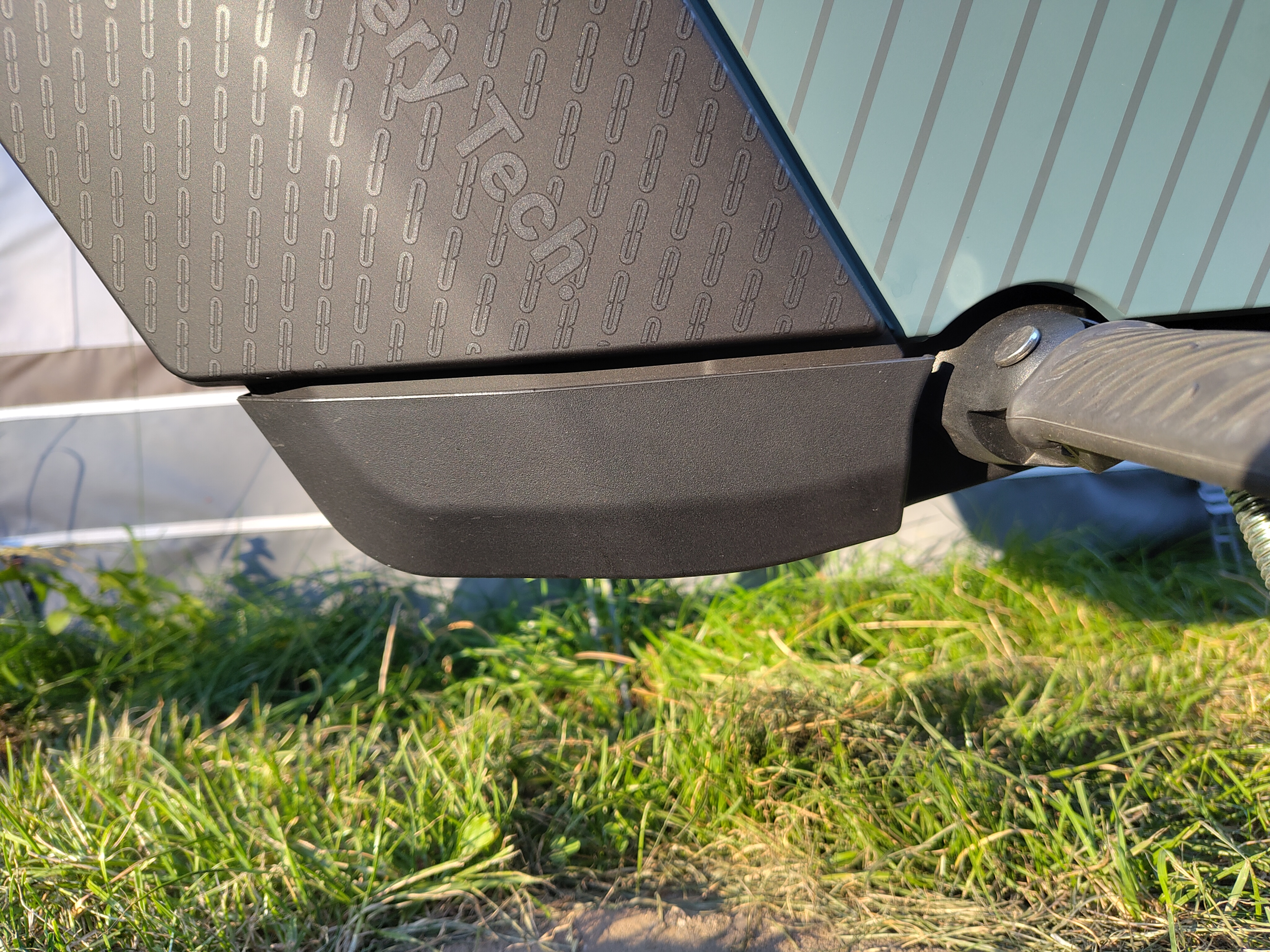

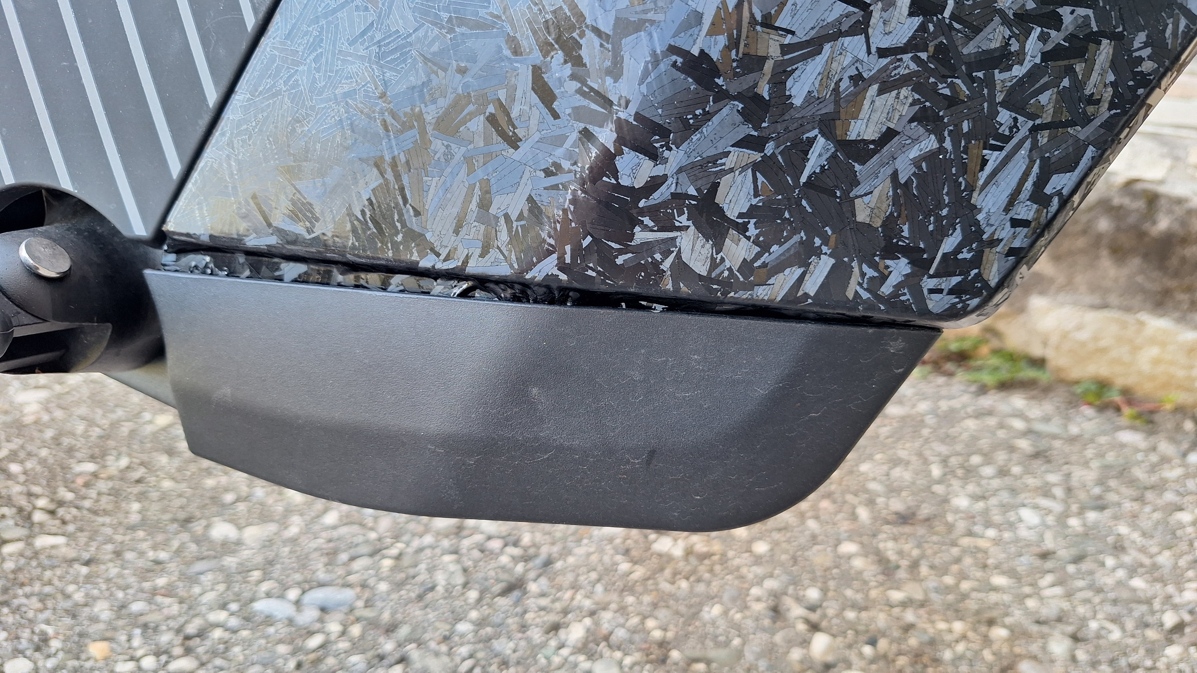

Ist dieses Spaltmaß ok?
Wie sieht das bei euren Bikes aus?

Bei mir siehts so aus.

Beitrag von Andi_Arbeit »
Die andere Seite.
