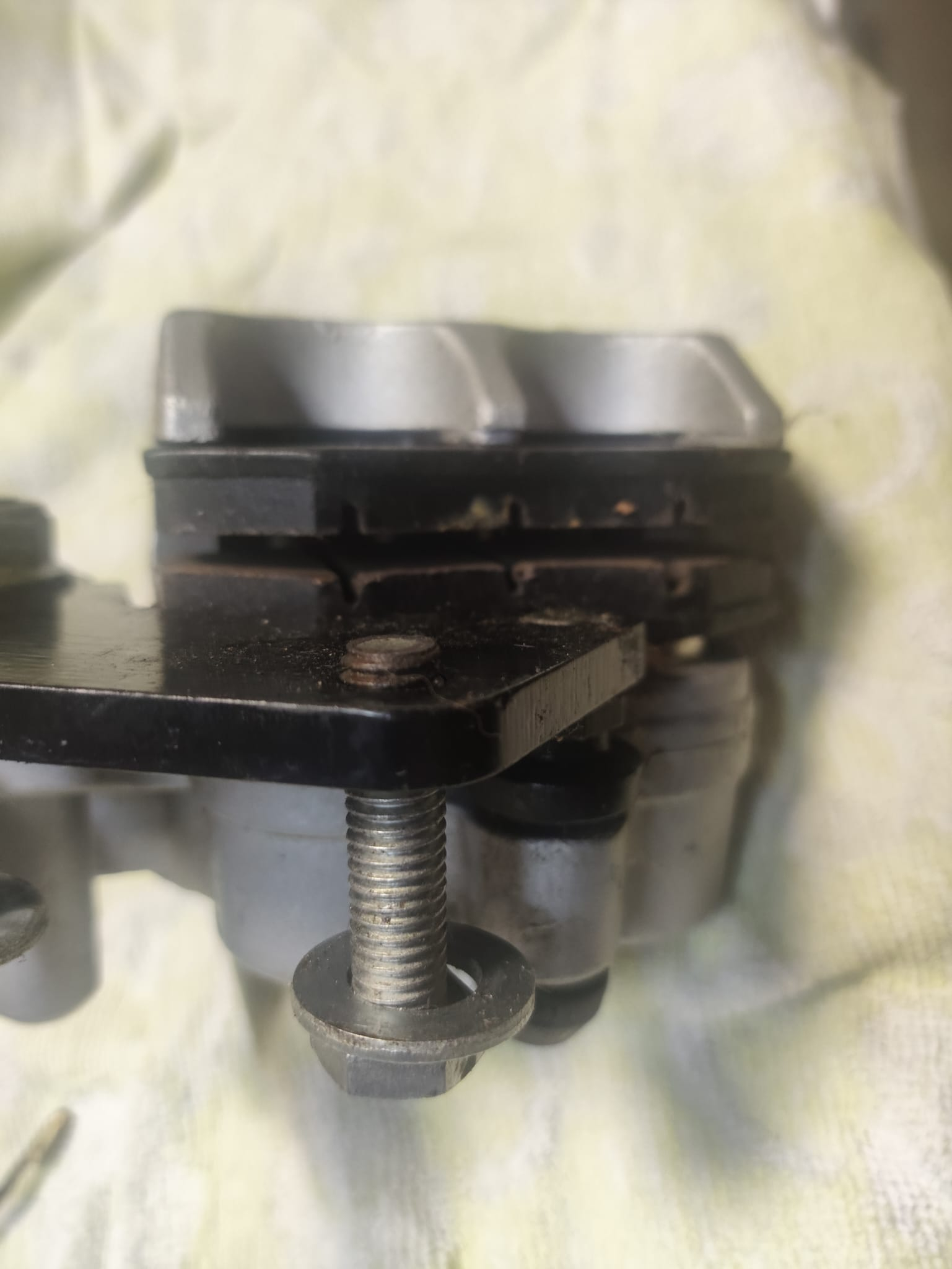

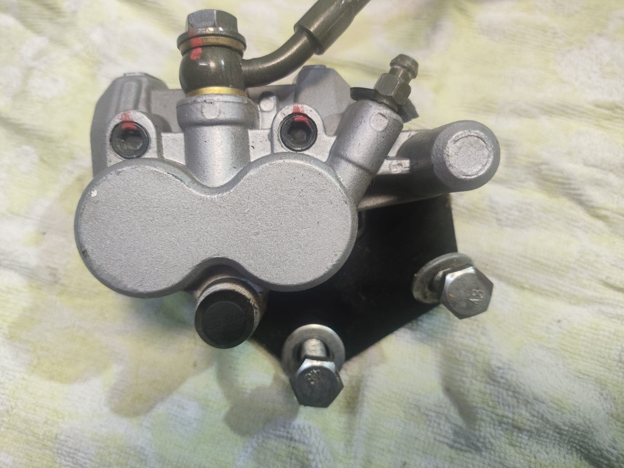

In Vorbereitung auf den Austausch der Bremsbeläge wollte ich zunächst Maße nehmen, um die korrekten Beläge zu bestellen.
Auch wenn ich von mir behaupte handwerklich nicht unbegabt zu sein, habe ich es offenbar fertig gebracht eine Innensechskantschraube fast rund zu drehen, sodass ich die Beläge nicht aus dem vorderen Bremssattel ausbauen konnte.
Da ich davon ausgehe, dass ich diese Schraube nicht mehr herausbekomme, ohne den Bremssattel dabei zu beschädigen, wollte ich direkt den Weg des geringsten Widerstands gehen und gleich einen neuen Sattel besorgen.
Nun scheue ich mich ein wenig davor bei Futura einen für 140€ zu kaufen.
In der Hoffnung, dass es sich um ein Standard-Bauteil handelt, welches man im Zubehörhandel günstiger bekommt.
Könnt ihr mir vielleicht sagen, welche Bezeichnung dieses Bauteil trägt, oder gar eine Bezugsquelle nennen?
Herzlichen Dank für euren Support.

Beim Ersatzteil kann ich Dir leider nicht helfen aber als alter Schlosser. Es kann helfen, den Innensechskantschlüssel an der Stirnseite kurz plan an einem Schleifstein oder mit der Feile abzuziehen. Dann mit dem Hammer leicht einschlagen. Der greift dann wieder besser. Wenn das nicht hilft bleibt noch die Möglichkeit, eine passende Torxnuss statt dem Sechskant mit dem Hammer in den Innensechskant zu kloppen.
Wenn Du an den Schraubenrand noch dran kommst helfen vorher Schläge mit einem Körner oder einem kleinen scharfen Meissel und einem Hammer gegen den Uhrzeigersinn. Das wirkt ähnlich einem Schlagschrauber und kann die Schraube lockern.
Als letztes gibt es noch Linksausdreher. Die sind im Set recht günstig. Dazu bohrst Du den Innensechskant ein paar mm an und der Linksausdreher frisst sich dann in die Bohrung.
Falls möglich nimm gutes Werkzeug und nicht Baumarktwerkzeug. Das macht oftmals den Unterschied, ob sich eine Schraube noch lösen lässt oder nicht.

mit körner und meißel vorsichtig aufkloppen, wie mein vorredner schon sagte.
ansonsten aufbohren.
gibts bei ebay, amazon...einfach bilder vergleichen.
in etwas so: ?
bremssattel ist standart.
in etwas so: ?

Problem hatte Ich auch, die Schrauben sind einfach zu weich.
Bei dem Sattel von Futura ist gleich der Schlauch und Griff dabei, deswegn so teuer.
Es ist auch Fraglich, ob du den Standard Bremssattel angeschlossen bekommst.

https://www.motor-x.de/szukam?query=bremssattel+vorne Hier habe ich mit viel Blättern einen Bremssattel für einen 10 Jahre alten China-Zweitakt-Roller gefunden. Der ließ sich auch anschließen und entlüften.
Jedenfalls findet man recht viel.
