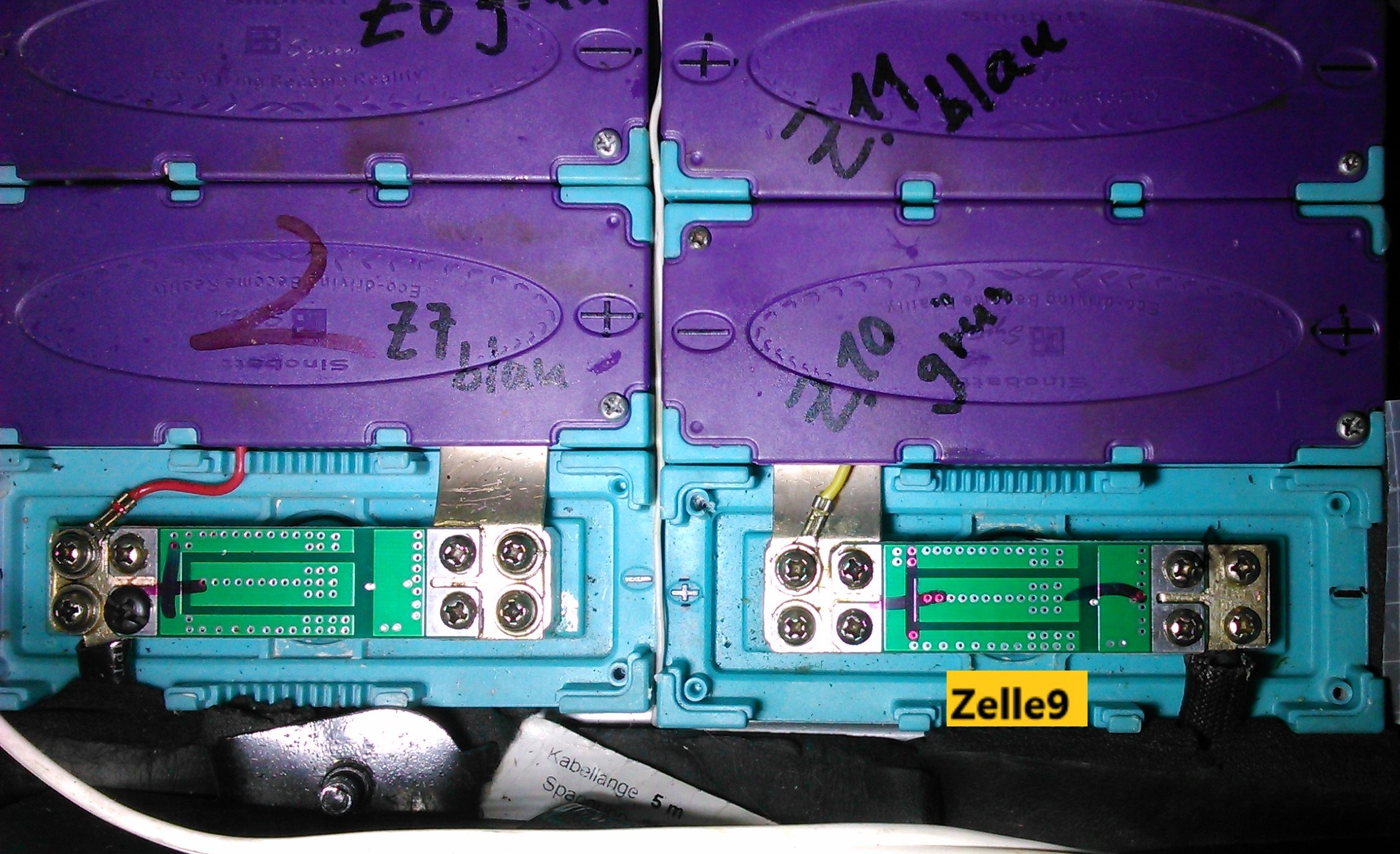

Zelle 9

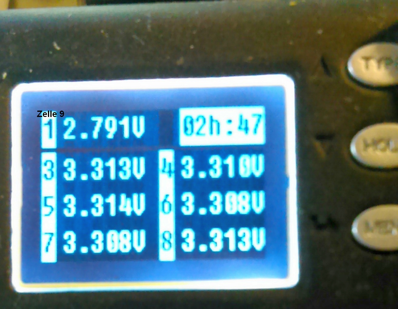

Bei meiner Prüfung stellte ich fest, dass alle Zellen gleichauf sind (3,35V) bis auf Zelle 9 mit 1,9V :cry: :cry: :cry:
ich lade z.Zt. mit dem Labornetzteil diese Zelle auf 3,6V, dann mit dem Original Ladegerät zum Balancieren mit den anderen Zellen. Habt Ihr weitere Tipps? Ich werde wohl erst in den nächsten Tagen feststellen können, ob die Zelle hinüber ist.
a prospros Laden mit Labornetzteil:
wie war das nochmal? Konstantstrom, dann Konstantspannung. Bin ich hier nicht mutig genug?
Mein Junsi zeigt für Zelle 9 an:

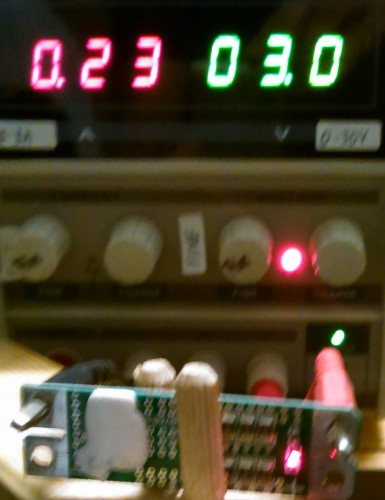

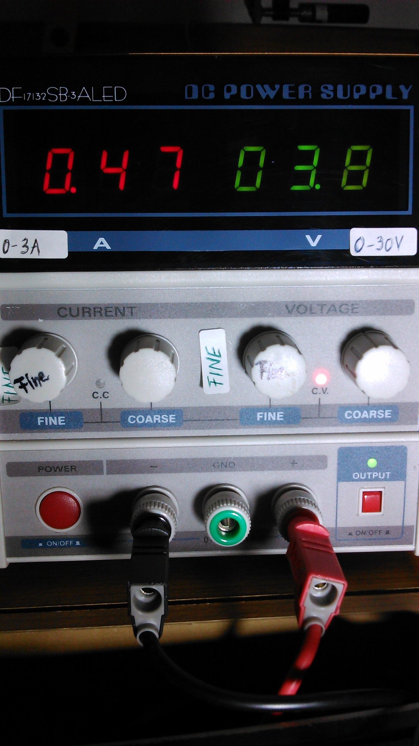

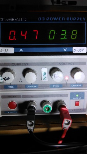

das Labornetzteil:
kann ich hier nicht mit 3A beginnen? Habe ich was falsch am Netzteil eingestellt?
Also auf dem Foto kann man natürlich schlecht erkennen, dass sich mit Beginn bis zu diesem Zeitpunkt wenig getan hat. ich hätte erwartet, dass es mit 2-3A beginnt und dann recht zügig Richtung 0,5A geht, aber hier war's gleich weniger als 0,7/0,8A ?? Mein Fehler?

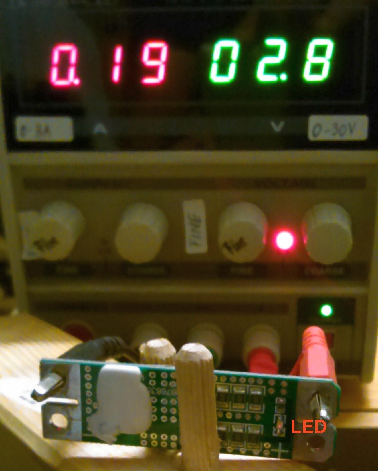

Dabei ist mir nach 3 Minuten aufgefallen, dass bereits jetzt die LED an der Balancerplatine leuchtet :shock:
Schon bei nicht mal 3 Volt?
Also balancer abgebaut und am Labornetzteil getestet, wann der balancer anspricht.
hier klimmt die LED bereits
Heißt das, der balancer verhinderte in letzter Zeit, dass diese Zelle 9 korrekt befüllt wurde? :evil:

Koscher ist der Balancer wirklich nicht. Ganz auszuschließen ist seine Fehlfunktion als Ausfallgrund von Zelle 9 ebenfalls nicht.
