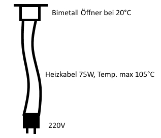

nehmen wir also mal an, das Heizkabel (220V, 75W) erwärmt sich auf 100°C , aber die Akkus brauchen aufgrund ihrer Masse ne Weile, bis sie (auf eine Zieltemperatur , z.B. 20°C) aufgewärmt werden. Schaltet dann der Schalter also nicht schon bei der Heizkabel-Temperatur, also weit vor dem Zeitpunkt , wo die Akkus ihre 20°C erreicht haben????
Anschlußplan:

Beiträge: 19310
Re: vR one Batterieheizung
Wenn genügend Wärmeleitung herrscht zwsichen Heizkabel und Bimetall, dann wir es tatsächlich viel früher auslösen als durch die Umgebungstemp. des Gehäuses. Ein längeres Verbindungskabel sollte aber helfen, diesen Effekt zu minimieren.

Beitrag von ZukunftERoller »
ah :D
die (störende) Heizwirkung am Bimetall mit evt. vorzeitiger Auslösung des Schalters wird also nicht durch den Strom durch diesen Thermostat hindurch selbst erreicht, sondern durch einen Wärmeübergang vom Heizkabel(Material) auf die Anschlußkontakte, wie Du es schon oben angedeutet hattest, korrekt?
Also wenn ich das Heizkabel an die Steckdose anschließe, erwärmt sich zwar das Heizkabel, jedoch nicht auch das bimetall durch den Strom in selber Höhe.
Ein längeres Verbindungskabel zum Thermostat koppelt diese Brücke (ähnlich Verhinderung von Kältebrücken bei Fassadendämmungen) also ab.
