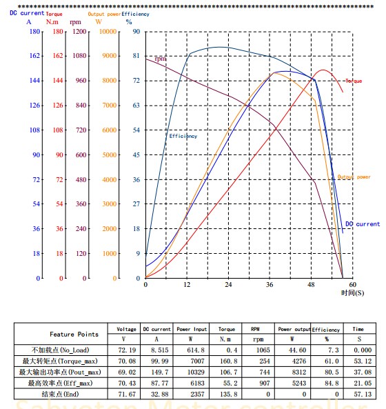

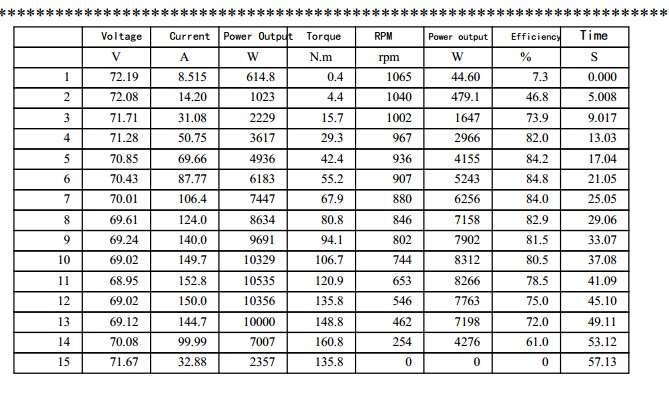

Der Motorphasenstrom ist proportional zum Drehmoment. Der max. Motorphasenstrom wird bei 1/4...1/3 der Leerlaufdrehzahl erreicht:
Die Drehzahl unserer BLDC- Motoren ändert sich im Leerlauf mit der Spannung. Also z.B. 1000 1/min bei 72V oder 333 1/min bei 24V oder 250 1/min bei 18V. Bei Belastung geht die Drehzahl bei Nennmoment ca. 20% in die Knie.
