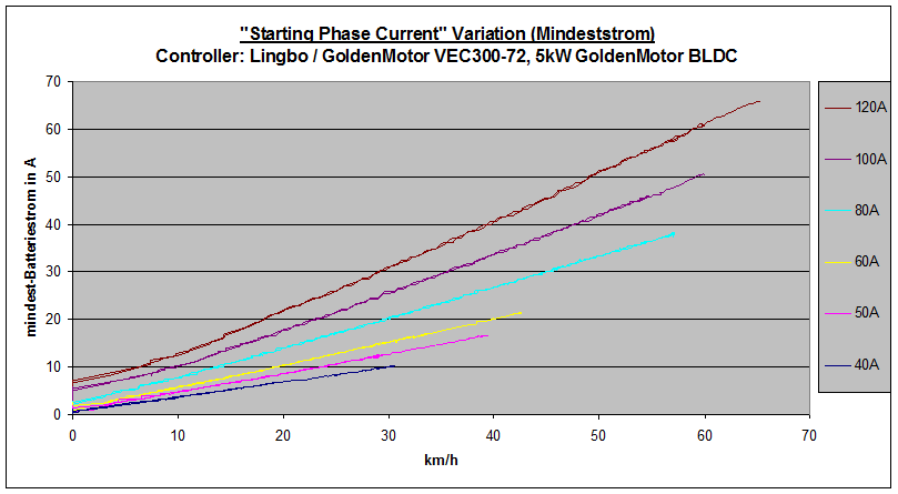

Re: Variation "Starting Phase Current" Lingbo-Goldenmotor VE
So, wie im Unu-Controller-Tweaking-Thread schon angesprochen habe ich einen Teil des Samstags damit verbracht, auf einem nahezu ebenen Feldweg mit dem vR one à la Kilian unentwegt auf-und abzufahren, immer mit dem inneren Fahrgriffrand und dem festen Teil des Fahrgriffs fest zwischen Daumen und Zeigefinger auf der Position "Minimalstrom", also knapp über Leerlauf, geklemmt.
Jede Fahrt war einmal 400m in die eine und wieder 400m in die andere Richtung, jeweils mit unterschiedlichen Einstellungen des ominösen "Starting Phase Current". Der Grund für mein Spielen mit diesem Wert war das einschläfernde Anfahrverhalten des Lingbo/Goldenmotor VEC300-72 Controllers, der bei dem serienmäßig nur auf 20A programmierten "Starting Phase Current" schon an relativ kleinen Steigungen Fußnachhilfe brauchte. Mit diesem Wert auf 80A konnte ich auch auf der 22% Steigung vor dem ehem. Haus meines ehem. Händlers noch ohne Fußhilfe anfahren.
ABER, somit war keine Konstantfahrt unterhalb von ca. 80km/h mehr möglich, weil der minimale Start-Phasenstrom nicht nur das Anfahren verbessert, sondern über den gesamten Geschwindigkeitsbereich auch den minimal einstellbaren Motorstrom mit dem Fahrgriff bestimmt: er steigt mit zunehmender Motordrehzahl/Fahrgeschwindigkeit ebenfalls an. Somit war wieder das Ur-vR one-typische "Konstant"fahrtrucken der Normalfall. Ziel dieses Versuchs war es daher, die "Starting Phase Current"-Einstellung zu finden, die zwar noch ausreichend Anfahrvermögen bietet, aber zumindest ab 30...35km/h eine wirkliche Konstantfahrt mit Fahrgriff auf Position "Minimalstrom" bietet.
Nochmals zur Erinnerung, die Kurven hier stellen den MINIMAL einstellbaren Batteriestrom (nur den kann ich mit dem CA-Shunt messen) bei unterschiedlich hohen Einstellungen des "Starting Phase Current" dar. Der hier nicht dargestellte Maximalstrom steigt ebenfalls mit der Geschwindikeit an und wird derzeit ab ca. 60km/h mit 135A gedeckelt.Bitte auf das Bild klicken, um es ganz darzustellen: Die unterschiedlich langen Linien zeugen schlicht von der Geschwindigkeit, die in 400 Metern mit Fahrgriff auf Minimalstellung zu erreichen waren. Dass bei 120A "Starting Phase Current" die Regelmöglichkeiten per Fahrgriff schon massivst eingeschränkt sind dürfte klar sein, bei 60km nur noch zwischen 60 und 135A Batteriestrom
Meinen "Sweet Spot" habe ich dann bei einem Wert von 50A gefunden, da sind zumindest auf der Ebene und leicht bergauf konstant 30 bis 35km/h mit 12 bis 15A Batteriestrom möglich.
Habe jetzt auch wieder auf die lineare Fahrgriffkurve umgeschaltet, die progressive war doch sehr gewöhnungsbedürftig.
