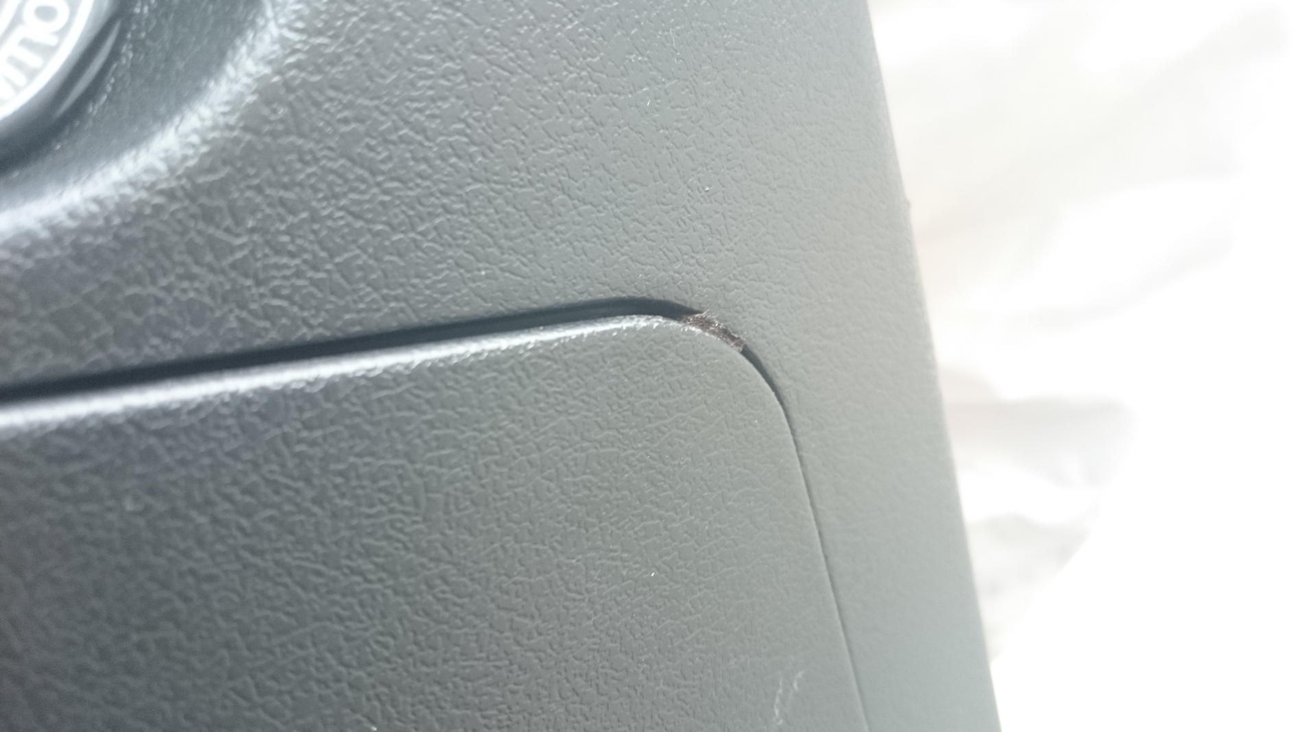

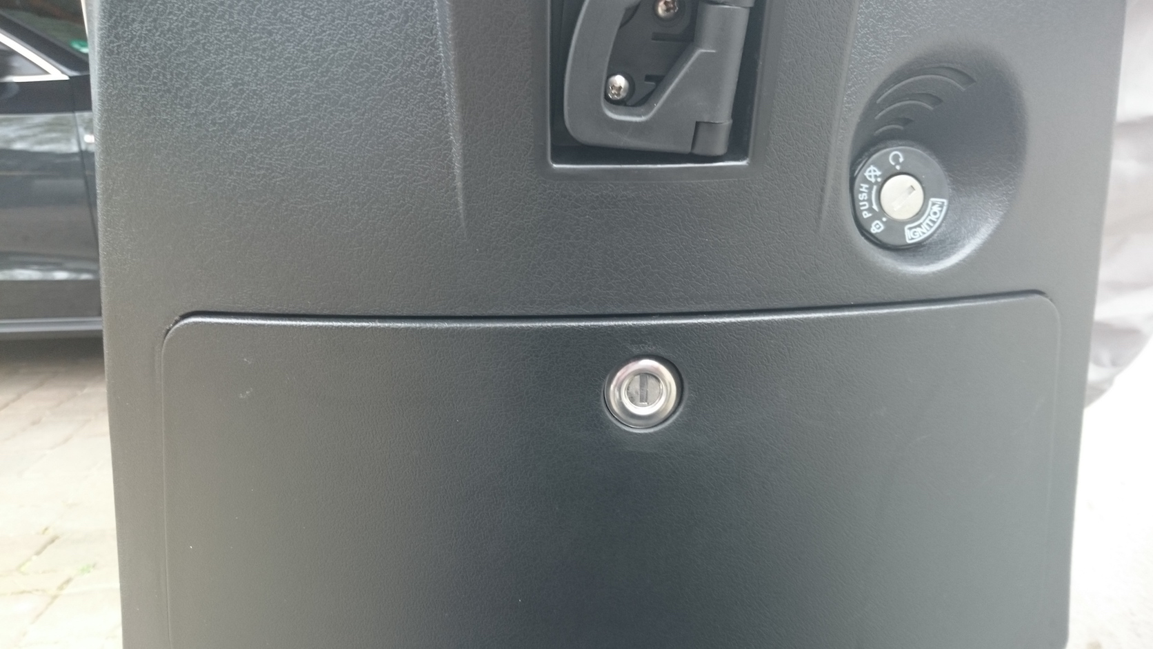

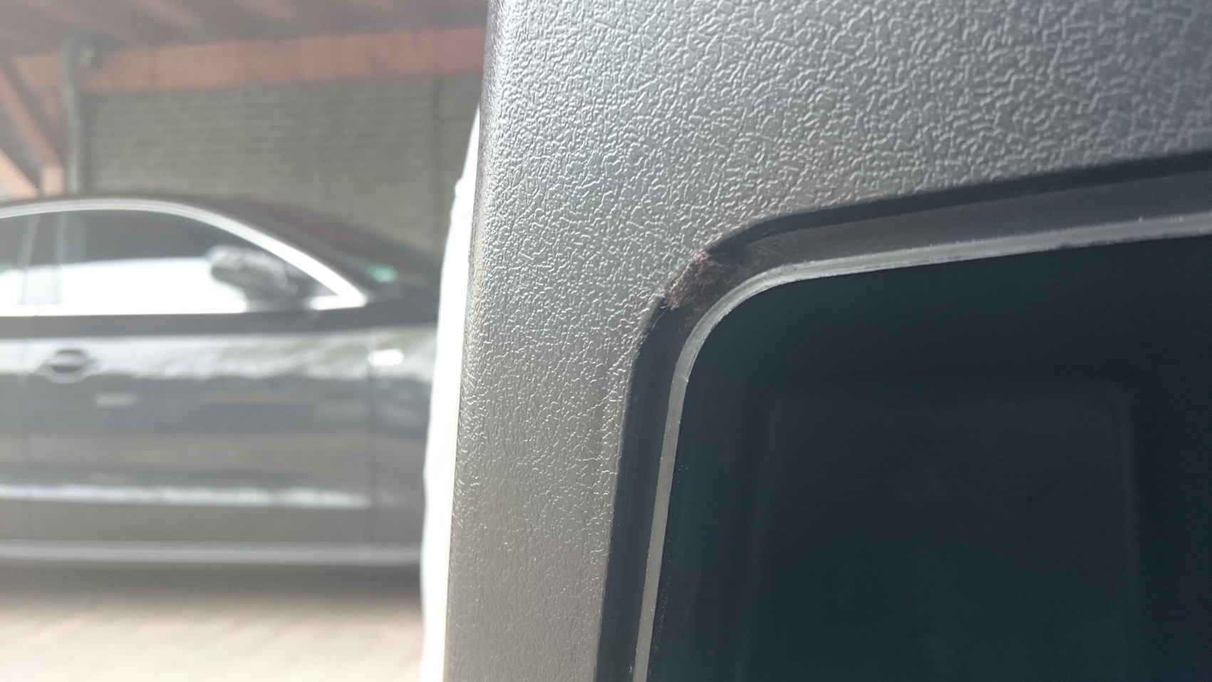

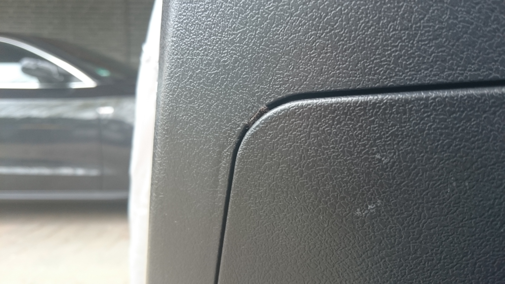

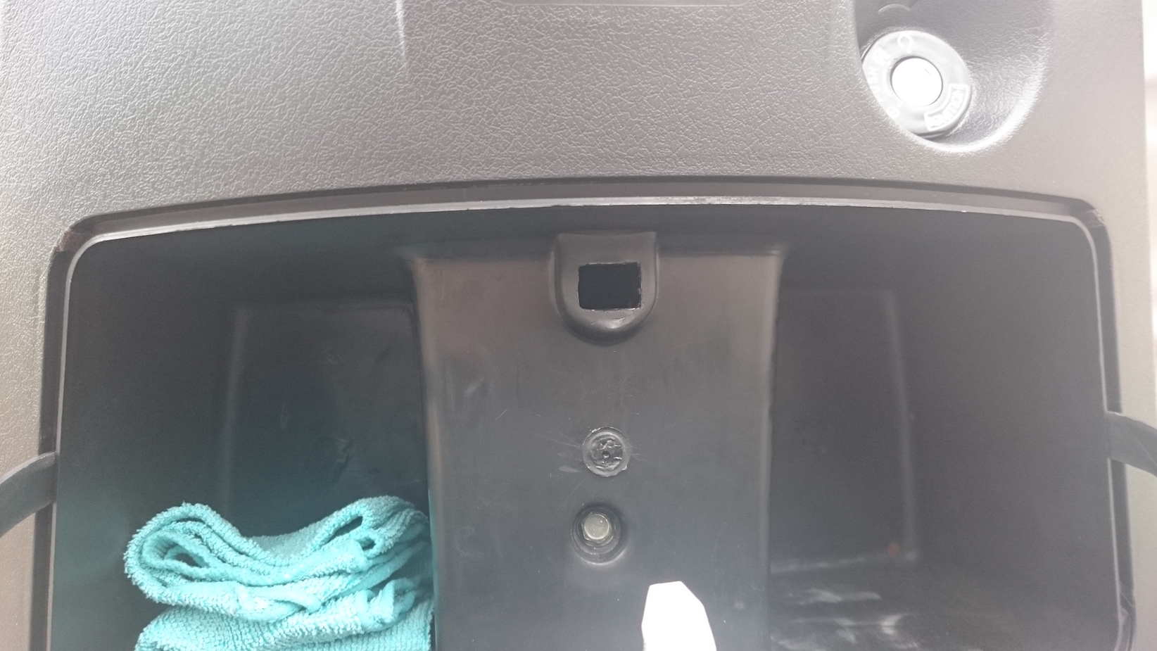

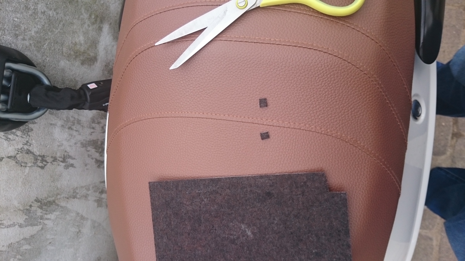

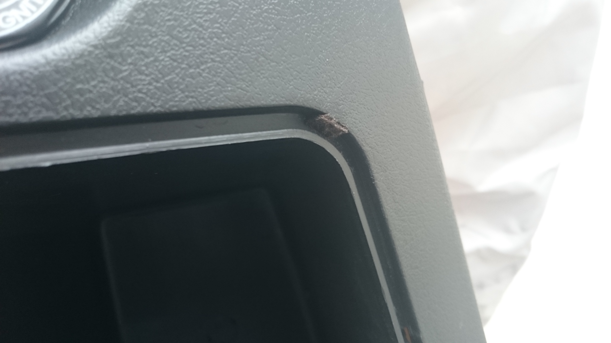

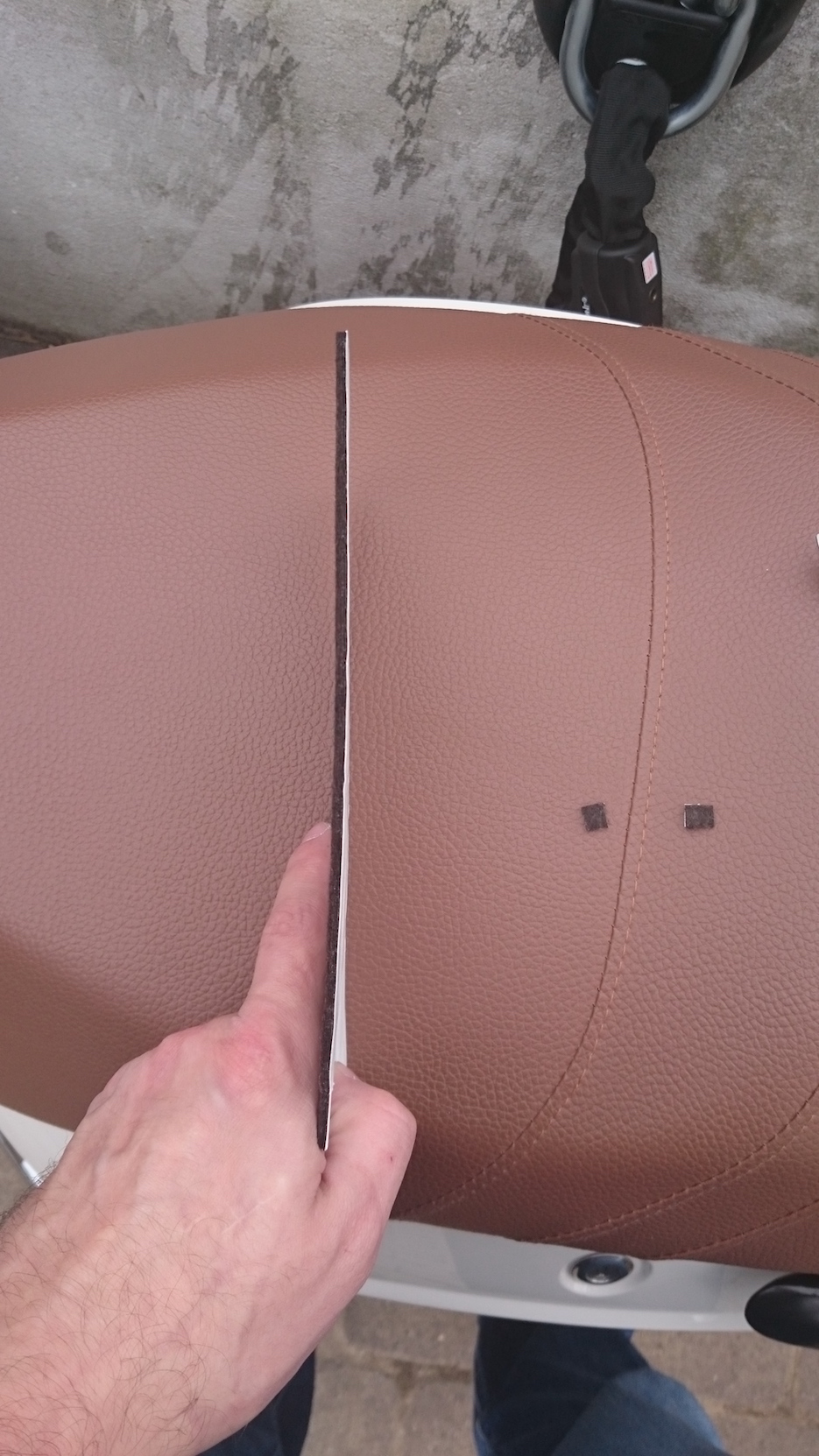

60 Km am Stück. Da merkt man dann doch so einige Wehwehchen die im alten Körper lauern.
Während den Fahrten habe ich manchmal ein seltsames Geräusch gehört. Sehr schwer auszumachen da immer nur kurz und sehr leise. Oft dann kurz den Helm abgesetzt und kurz gefahren(abgelegene Nebenstrassen) und gelauscht. Nie kam das Geräusch wenn ich den Helm abgenommen hatte. Heute dann endlich wohl doch noch den Übeltäter ausgemacht! Das "Handschuhfach"!
Das Handschuhfach ist ja nicht soooooo sorgfältig von den Chinesischen Kollegen fabriziert.
Hängt krum und schief drin. Und anscheinend vibririert das bei einer bestimmten "Erschütterungsfrequenz" beim fahren in seinem Rahmen.
War zwar immer nur sehr kurz das Geräusch, hat aber trotzdem irritiert. Und ausserdem soll der leise Flitzer ja nun leise sein.
Hab jetzt mal was gebastelt und ganz kurz getestet, scheint erstmal weg zu sein.
Wie sich das in Zukunft bewährt versuche ich dann zu berichten. Ist auch die Frage was die Filzmatten vom regen halten.
Sollte ich das vergessen, scheint das Problem wohl behoben
Sollten die Filzmatten nicht die Lösung sein werde ich mir was anderes ausdenken.
Edit: Ach ich Trottelchen! Jetzt sind die Bilder in der falschen Reihenfolge drin.
Da ich das jetzt nicht neu friemeln will, bitte von unten nach oben anschauen

Meine Empfehlung zum Klapperatismus: Ich habe an den klappernden Fächern(unter anderem auch den Deckel vom Topcase) mit Dichtband ausgeklebt, welches man unter das Spülbecken klebt zur Abdichtung der Arbeitsplatte. Funktioniert.

Re: Uranus in Hürth 03.2016
Das Geräusch ist übrigens durch meine Maßnahme leider doch nicht verschwunden
Ich setze mich am Wochenende noch mal mit meiner Freundin daran. Die ist da sehr kreativ.
Wahrscheinlich muss das Fach mal ganz raus dafür.
Um schnell zu testen ob euch das Problem auch betrifft:
Handschuhfach normal schliessen und Schlüssel abziehen. Und jetzt einmal leicht und kurz mit nem Finger gegen das Handschuhfach tippen.
Bei/nach dem tippen hört man dann bei mir so ein Plastik "prellen". Doofes Wort aber anders weiß ich es nicht zu beschreiben.
Das ist jedenfalls das Geräusch das dann bei der Fahrt manchmal noch deutlicher zu hören ist.
Ist wie gesagt selten und mit Helm auch nur schwer zu hören und wird wohl bei bestimmten Schwingungen ausgelöst.
Wahrscheinlich macht das Geräusch 90% aller Chinaroller, aber wir hören das leider
edit: ich habe die unteren gebogenen Führungen des Fachs im Verdacht, bzw deren Halterung innerhalb der Verkleidung

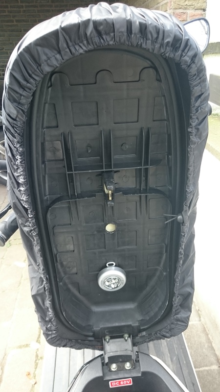

Da mein Roller draußen Parken muss hatte ich mir folgende Roller Abdeckung besorgt:
http://www.amazon.de/Speeds-Allwetter-R ... +117+klein
Größe S
Die passt gerade so drüber, und nur ohne Topcase. Also echt knapp, aber passt noch(Leider habe ich kein Foto davon gemacht).
Leider hatte ich hier und da den Eindruck das sie nicht ganz Dicht ist.
Ausserdem nutze ich den Roller jeden Tag und das ist einfach nicht Praktikabel.
Jeden Morgen das komplette Ding abmachen und zusammen falten. Jeden Abend das Ding auspacken und wieder drüber basteln.
Und wohin damit wenn es Nass ist? Man kann ja schlecht das Ding Nass in den Beutel stopfen...
Jetzt muss Der Roller einfach so dem Regen trotzen.
Die Abdeckung kommt dann mal zum Einsatz wenn der Roller geplant längere Zeit stehen bleiben muss.
Nur für den Sitz hab ich was neues geholt.
Ich war etwas skeptisch da das Material sehr sehr dünn ist und die Größenangabe etwas verwirrend war(nach Angabe eigentlich viel zu groß).
Aber es passt Perfekt. Der Sitz dürfte aber auch keine 5 cm Größer sein! Und es hält den Sitz absolut trocken. Trotz nächtlichem Dauerregen.
Wenn Nass, einmal ausschütteln und verstauen:
