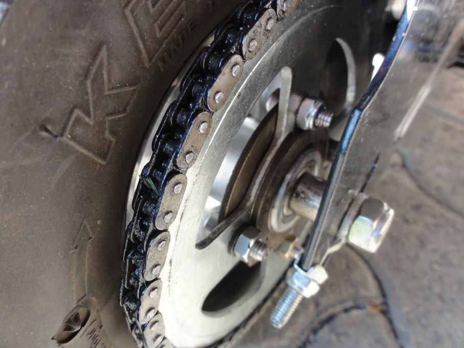

Sigi
Re: Rolekto BT250
Beitrag von Sigi »
Hallo Alfred,
war das der Freilauf von Elektromoped am Hinterrad? Ich vermute dass die beiden Zahnräder nicht exakt ausgerichtet waren, dass dein Freilauf die Grätsche gemacht hat, seitliche Belastung?
Sigi

Sigi
Re: Rolekto BT250
Beitrag von Sigi »
Hallo Alfred und Harry,
ich meinte die beiden Kettenräder / Hinterrad und E-Motor / ,hattest du Kettengeräusche bevor der Freilauf aufgab?
Mein Freilauf arbeitet vorerst noch einwandfrei - bin schon ca. 30 km gefahren. An die bestehende Nabe anzubringen ist schwierig da er mit einem M35 x 1 Gewinde befestigt wird!

Sigi
Re: Rolekto BT250
Beitrag von Sigi »
im Anhang ein paar Bilder!
Drehgasgriff
Lenkerstabilisierungsfedern
angebaute Anhängerkupplung
eingebauter Freilauf
