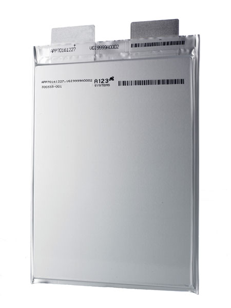

pouch cell = Beutelakku = Tüttenakku.
- Dateianhänge
- AMP20.jpg (37.6 KiB) 2368 mal betrachtet
