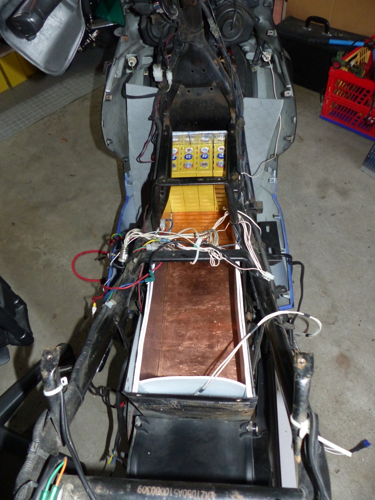

Der Durchlass für die Vordergabel ist auch bei per PVC-Matte oder ähnlichem zugestellten Frontgrill immer noch ein Riesen-Luftloch für die Controllerkühlung.
Auf diesem Bild ist die hellbraue PVC Matte vorn drin zu sehen:
Was ich mit dem Controllertausch zusammen gemacht habe war das Stahlblech zur Controllermontage mit einem Alu-Blech ersetzen, das ergibt dann einen großen Kühlkörper für den Controller, der auch noch im Luftstrom vom großen Vordergabelloch ist. Ich hatte mit dem stärkeren Controller damit noch nie thermische Probleme, auch nicht bei 35°C Umgebungstemp. Nur der EMC Lader tillt dann rum...
