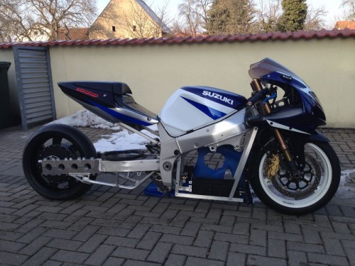

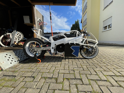

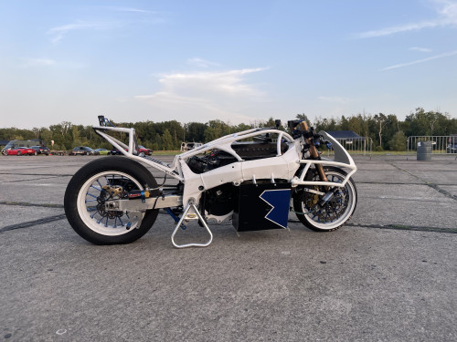

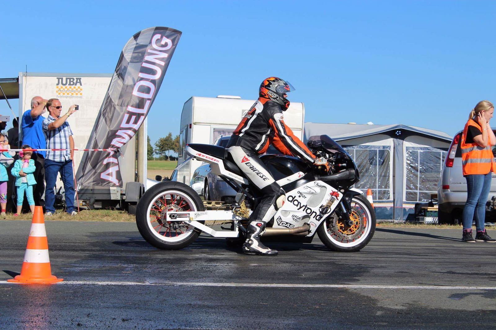

Servus,
heiße Andre, bin 44 Jahre alt und habe ein bekl...tes Hobby.
Einige Bilder könnt Ihr auf meiner privaten HP sehen: www.gsxr-1000-srad.npage.de
Ich bin gerne Motorrad gefahren, habe mich aber nun dieses Jahr entgültig dazu entschieden nicht mehr im öffentlichen Strassenverkehr teilzunehmen. Mein Bike hat zwar noch bis 2018 TÜV aber ich verwende es nun nur noch für die 1/4 Meile.

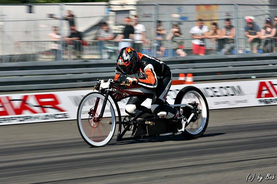

2015 kam mir die Idee eine Tretharley zu bauen (reines Fahrrad). Ein halbes Jahr spatter kam die ENtscheidung dort einen 6/10kW Radnabenmotor einzubauen. Das darf man natürlich nicht legel auf den öffentlichen Strassen fahren, deshalb habe ich es nur auf der 1/4 Meile getestet.
Immerhin war ich schneller als manches Auto auf dieser Strecke (118,23km/h Topspeed, 16,884 Sekunden für die 402m).
Das klingt jetzt noch nicht so dolle, denke aber dafür, das es mein erstes E-Bike war (nicht von der Stange gekauft, sondern selber gebaut) war es gar nicht mal so schlecht.
Dann kam letztes Jahr QS Motor mit einem neue Motor um die Ecke, den ich in ein neues Fahrrad verbauen wollte, doch leider habe ich bis heute noch nicht den speziellen Fahrradrahmen, deshalb ist der Radnabenmotor kurzerhand in die defekte Gixxe (Getriebeschaden) gekommen.
Die Daten vom Motor sind wie folgt: QS273H80, 144V, 560-703A, 14/34kW, über 300Nm Drehmoment.
Betreiben werde ich den Motor mit dem Kelly KHB14601C.
Als Akkus verwende ich Turnigy LiPo 6S 5Ah, 60C/120C.
Ich werde 28 Stück zu 42S4P schalten (20Ah).
Wie gesagt, die Gixxe ist derzeit nur eine Notlösung, da die Kiste für den kleinen Motor viel zu schwer ist. Ich denke das ich am Ende bei guten 170kg landen werde.
Mit dem Fahrradrahmen würde ich wahrscheinlich bei 125kg sein ... aber das dauert noch ein wenig!
Hier erst ein mal ein paar Bilder.
Gruß Andre

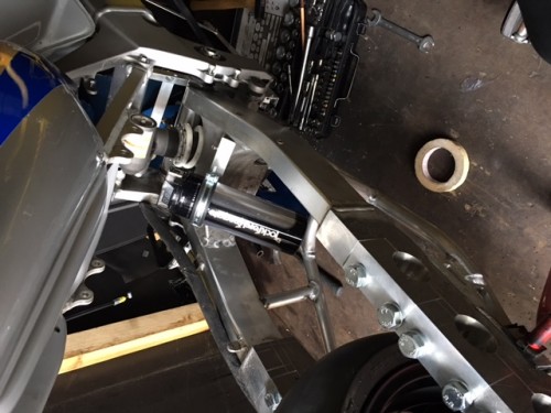

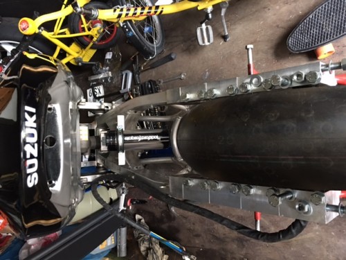

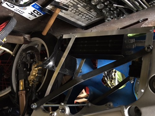

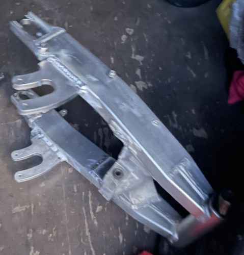

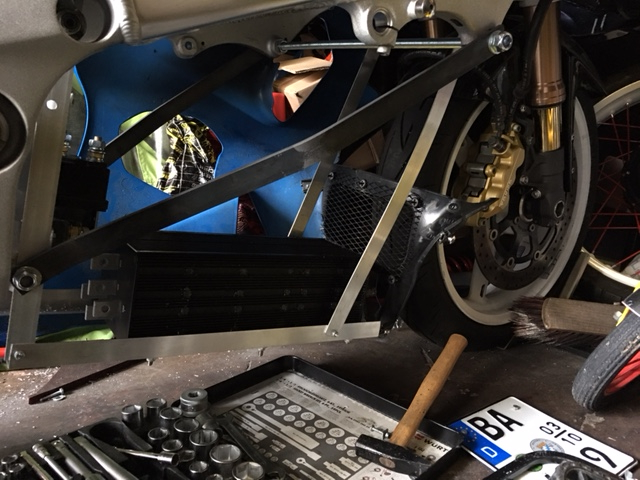

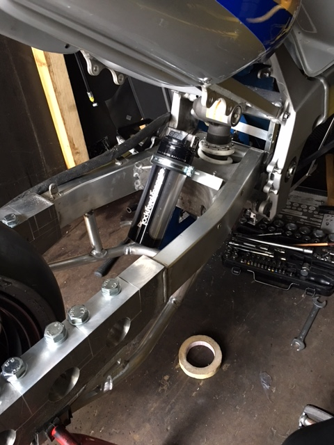

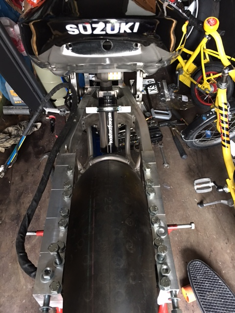

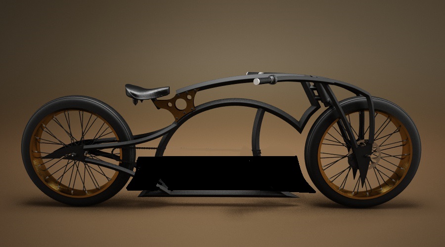

Sagen wir mal so, flexen, Schrauben, zerlegen, Komponennten raussuchen kann ich selber. Eine Fräse oder ein Schweißgerät besitze ich nicht, da bin ich auf fremde Hilfe angewiesen. Aber die Zeichnungen fürs fräsen bzw. Mass nehmen ist alles auf meinem Mist gewachsen. Auch die ganzen Ideen, wie ich etwas umsetzen möchte!
Motorrad: Design/Lackierung selber entworfen, SRAD Verkleidung selber an die Kilo gebaut, Schwinge nach meinem Wunsch bauen lassen, wasserausgleichbehälter aus dem Fighter Bereich in die VVK integriert, Ölkühler von einer Ducati 999 in die Kanzel gesetzt usw. (Knappe 11Jahre habe ich die nun)
Fahrrad: habe ich mit MS Paint entworfen, nen Rahmen besorgt der die Basis darstellen sollte aber dann wurde doch ein komplett neuer Rahmen draus. Rising Sun logo I'm 3D Design auch auf meinem Mist gewachsen, genauso, wie die Feder, die nur dem Rahmenverlauf weiterverfolgt und keine wirkliche Funktion hat usw. (Bauzeit 1 Jahr)
Neues Rad: da wo der Motor ursprünglich rein sollte. auch mit MS Paint entwickelt und in Polen in Auftrag zur Fertigung gegeben
Motorrad mit E-Antrieb: Schwinge zersägt und alles für den Motor ausgemessen, Kiste zerlegt und mit ein paar Tuningteilen versehen. Die Rahmenstabilisierung Biege i h mir gerade selber zurecht ... Batteriekadten muss ich mir noch anfertigen usw. (Bauzeit: Seit September 2016)
Mit der BMW ist so neSache, TÜV wird schwierig, da EMV Richtlinien eingehalten werden müssen und wenn dann nur mit LiFePo Akkus.
Wir wohnen hier leider nicht in Ami-Land.
Da können schon mal 10k€ für ne Abnahme drauf gehen!
Wenn Du deinen Boxer auf Radnabenmotor umbaust könnte es gehen aber mit Mittelmotor wird's schwer wegen der Umsetzung auf Kardan
Wie gesagt, bin kein Händler sondern nur eine Privatperson und mache das alles hier rein Hobbymässig und glaube mir, auch ich habe schon ordentlich Lehrgeld gezahlt!

Stabilisierungstteben für den Hauptrahmen sind nun fertig und einen kleinen Gag habe ich auch noch angebracht.
Als nächstes geht es in langsamen Schritten an die Verkabelung und noch ein paar Halterungen für den späteren Batteriekasten.
