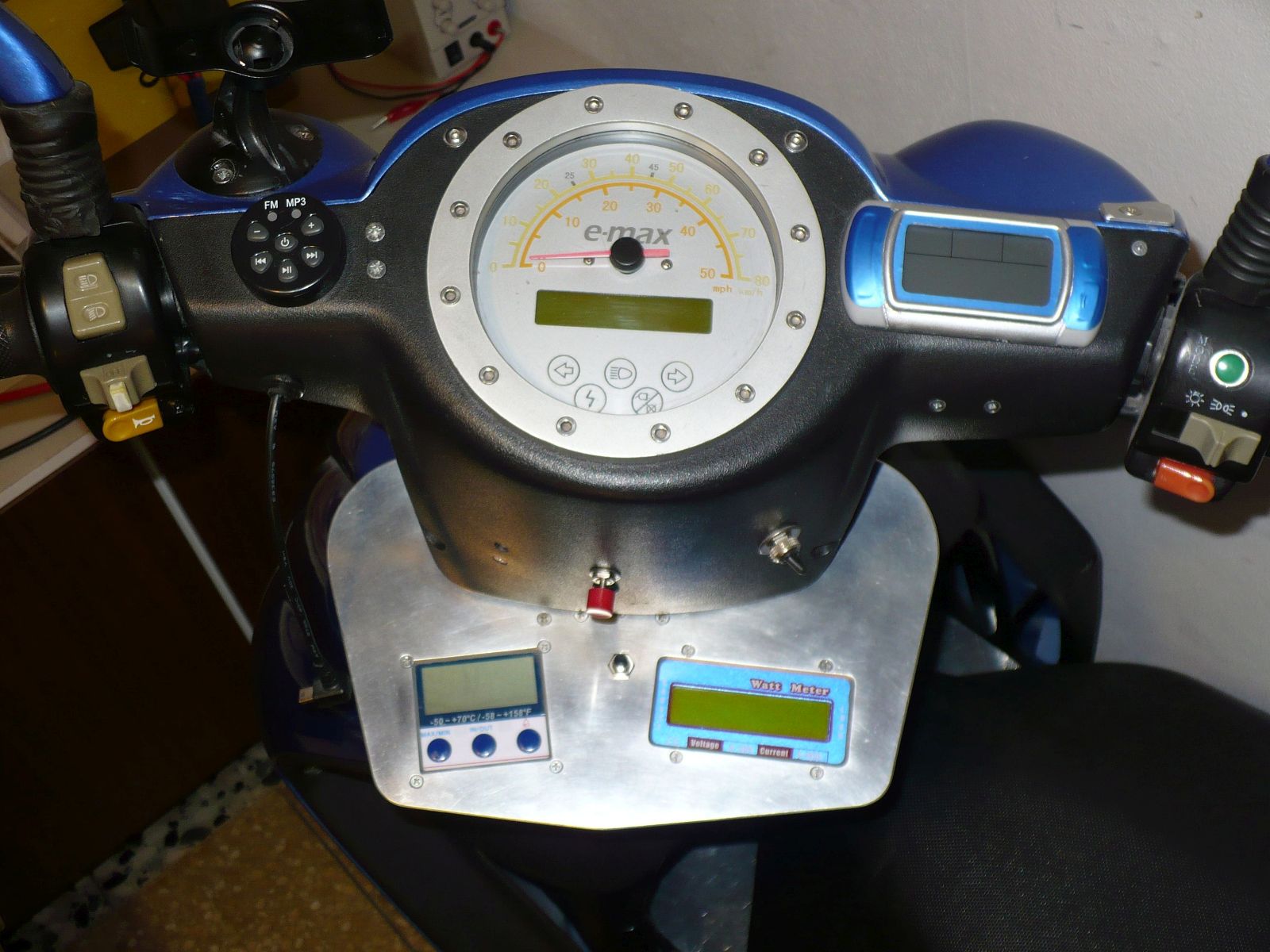

Watt Meter zwischen 2 Batterietypen hin und herschalten
Hi Volker:
Dank Dir für das Feedback
Vorhin habe ich mir überlegt, ob ich das Turnigy nicht etwas auseinandernehme
und auf der Unterseite vom Alupanel am Lenker (s.u.), wo das Watt Meter war, anbringe. Dann ist es schon mal spritzwassergeschützt und vielleicht auch einfacher, den Shunt abzulöten. Wenn's denn 10mm²-Kabel sein sollen, ist es sicher sinnvoller, den Shunt irgendwo im Batteriekasten unterzubringen. Von wegen Gewicht
und Länge der fetten Kabel...
Sorry, ich will Dich nicht vollquatschen! Hab nur laut bzw. schriftlich nachgedacht...
