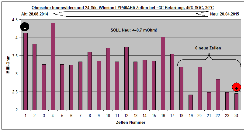

So langsam wird klar, warum der Lader immer nach ca. 0,6kWh abschaltet. Die ältesten Winstons im Pack tun sich mit teils über 4 milli-Ohm Innenwiderstand hervor (Soll-Neu <= 0,7milli-Ohm!), was sie bei 10A Ladestrom schnell über 3,7V hochschießen lässt, auch wenn sie noch lange nicht voll sind! Hier eine beispielhafte Innenwiderstandsermittlung bei ca. 3C Belastung und etwa 45% Ladezustand. Diese 120A kommen zum Glück nur kurzzeitig vor bei Volllastbeschleunigung um ca. 45km/h, aber hier wird am deutlichsten, was in den einzelnen Zellen an Spannungsabfall auftritt:
Aber der Lader feuert halt mit 10A in die Batterie [EDIT: er schaltet zwischendurch immer wieder auf 5A zurück, vermutlich weil es ihm bei diesem Sommerwetter zu warm wird trotz Lüfter]. Einzige schenlle Lösung wäre das hochsetzen der Abschaltspannung der Balancer, aber das ist der Zellgesundheit sicherlich abträglich, auch wenn Winston immer noch 4V max angibt. So tue ich halt meiner Gesundheit etwas gutes und gehe täglich 3 bis 4x zum Roller runter und starte den Ladevorgang neu
Ich habe jetzt auf jeden Fall den Kelly nochmals runtergeschraubt beim Battery Current auf 28%, was dem Treiben bei besagten 120A ein Ende setzt. Vorher waren es bis zu 143A. Das macht das Fahren (die rechte Hand) etwas entspannter.Aber der Lader feuert halt mit 10A in die Batterie [EDIT: er schaltet zwischendurch immer wieder auf 5A zurück, vermutlich weil es ihm bei diesem Sommerwetter zu warm wird trotz Lüfter]. Einzige schenlle Lösung wäre das hochsetzen der Abschaltspannung der Balancer, aber das ist der Zellgesundheit sicherlich abträglich, auch wenn Winston immer noch 4V max angibt. So tue ich halt meiner Gesundheit etwas gutes und gehe täglich 3 bis 4x zum Roller runter und starte den Ladevorgang neu

Könntest du den Ladestrom noch weiter runterschrauben, auch um die alten Zellen zu schonen?
Werner
Werner
- Joehannes
- Beiträge: 3419
- PLZ: 9645
- Wohnort: Oberfranken
Re: Fury-Thunder mit neuer bunt-Batterie
Genau. Weniger Strom.
Geht aber leider nicht bei dem internen Lader vom Fury.
Einen Bypass zu den Akkus legen und mit einem 5A-lader. arbeiten.
Dauert dann halt doppelt so lang. Vielleicht war die Idee von Krain
doch nicht so verkehrt einen schwächeren Lader zu nehmen.
- Beiträge: 18748
Ja, Joehannes hat recht. Bypass und schwächerer Lader wäre wohl das probate Mittel für die alte Winston Chemie. Muss mal schauen wie hoch der Leidensdruck noch wird, bevor vR one wieder zurück ist und endlich ohne sporadisch Aussetzer fährt. Denn eigentlich ist Thunder ja im Ruhestand...
Der eingebaute Lader schaltet übrigens auch selbst oft auf 5A zurück für ein paar Minuten, ob aus thermischem Selbstschutz oder wegen zu hoher Batteriespannung kann ich leider nicht ermitteln.
