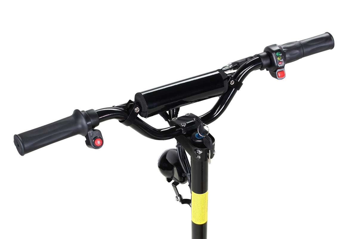

Hallo John,
tiefe Minustemperatuen vertragen Beiakkus besser.
Was hast du gegen einen 2. Akkuzatz? Der ist in 2 Minuten gewechselt, das habe ich jahrelang so gemacht. Die Bleiakkus sind auch bedeuten billiger und auf das Gewicht spielt bei Deinem Gebrauch keine große Rolle.
Actionbikes_Freeride_1600_Schwarz_Rot_43484553303135_bedienelemente_OL_1620x1080_600x600@2x.jpg
Actionbikes_Freeride_1600_Schwarz_Rot_43484553303135_bedienelemente_OL_1620x1080_600x600@2x.jpg (38.72 KiB) 2566 mal betrachtet
So wie es aussieht hat dein Freeride eine eco-Taste, wenn du die einschaltest, spart das einigen Akkustromverbrauch.
Übrigens, Amperstunden (Ah) haben nichts mit dem Motor oder Controller zu tun!
Gruß Harry
