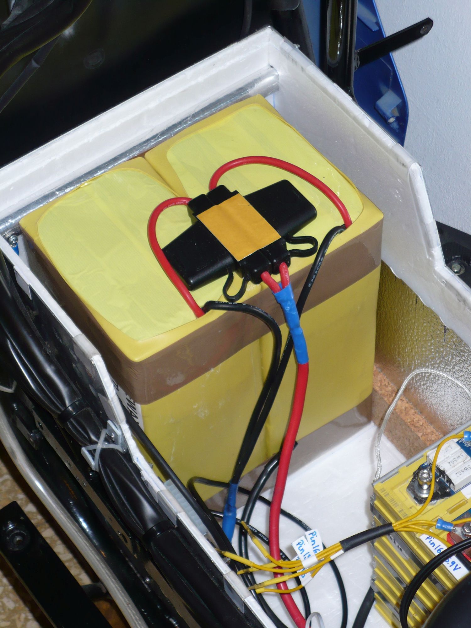

So ist es vielleicht doch besser, das Ladekabel 'einzuschleifen'. Anbei ein Foto, wie's gemacht werden kann. Die blanken Stellen plus die angeschmurgelte Isolierung könnte man ja mit einem Schrumpfschlauch abdecken (wobei das Angeschmurgelte vorher abgeschnitten werden müsste/könnte). Falls Dir was Besseres einfällt... :idea:?!

In deinem Fall wären es wohl ehr die Klingonen :lol:
Hast du keine Möglichkeit direkt an die Batterie zu gehen, da ist das Ganze am sinnvollsten?

Ist schwierig. Was ich theoretisch machen könnte, ist, das Kabel in einer der 50A-Sicherungenboxen anschliessen (schwarze Dinger im Bild), werde das aber nicht tun, weil ich schlicht Angst habe, dabei einen "Kurzen" zu produzieren. Die Sicherungenboxen sind halt nicht einfach zu öffnen (und wohl auch nicht dazu gedacht).
Das Plus-Ladekabel in die rote 10mm²-Strippe der Li-ion einzuschleifen, ist was umständlich, geht aber schon ganz gut und scheint mir die einzig (halbwegs) vernünftige Lösung zu sein.
Was meinst Du?

VU18650PF

Da die dies zwei parallel geschaltete Akkus sind die einzelnen abgesichert sind, ist das dicke rote Kabel sinnvoll, vielleicht kommst du ja da wo die
Y-Verbindung ist ja ran?

Was ich wohl schon in meiner letzten Mail hätte erwähnen sollen, ist das der Li-ion Akku mit 2 Anderson-Steckern direkt hinter den Sicherungsboxen geliefert wurde (etwa da, wo der blaue Schrumpfschlauch anfängt). Und die hab' ich dann eben abgemacht und statt dessen die längeren schwarzen und roten 10mm²-Kabel angelötet (nur ein paar dieser Stecker ist sicher sinnvoller als zwei, meinte zumindest mein E-Roller Händler). Inzwischen sind die natürlich auch abgemacht, da die Kabel per Ringkabelschuhe an Relais 1 (Plus) und den Shunt (Minus) angeschlossen werden.
Aus mir nicht so ganz erfindlichen Gründen war das aber eine ziemliche Tortur. Das Lötzinn verschmolz zuerst nicht so richtig (trotz 80W-Lötkolben) und ich hatte echt Sorge, das deswegen in den Sicherungsboxen irgendwas verschmurgelt. Ist aber wohl nicht passiert, zumindest wenn der Geruchstest stimmt. Aber da nochmal zu löten möchte ich deswegen eher nicht. Der 80W-Lötkolben produziert ja schon ganz schön Hitze...
Macht das so viel aus, wenn ich das Plus-Ladekabel in die 10mm²-Strippe der Li-ion am hinteren Ende des Batteriekastens (ca. 25-30cm weiter) einschleife?
