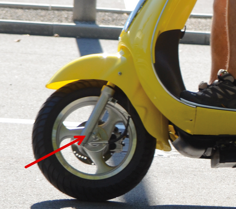

Re: etropolis Modell : retro
Hallo Gemeinde,
ich brauche für den etropolis retro Ersatzteile, nichts elektrisches, sondern Fahrwerk, Verkleidung, etc. welche Roller (auch Verbrenner) sind baugleich. Im Moment benötige ich die vorderen Stoßdämpfer.
Hallo Alfred, danke für den Tipp, auf der Seite ist ein baugleiches Benzinermodell zu sehen, nur hat diese Kiste eine andere Vorderradfederung (Schwinge). Der Retro-Federung siehe Bild
herbe, was brauchst genau.?
Holme,Brücke, Schwinge?
Setze mal ein Foto rein, oder ich schicke Dir ne Mail per Pn....
Eigentlich Alles da.
Servus Joehannes,
schick mir mal den Preis per Email (info@ebike-frischmann.de) für den linken Holm.
Schon mal vielen Dank
Moin herby.
Ich brauche noch Details:
Steckachse 10 oder 12mm
Gabelholm: Durchmesser
Länge der Gabel entlastet
Meine haben leider alle Scheibenbremse links.
, sorry
Alfred, sind auch welche mit Scheibenbremse links......
Es wird schwierig werden da Ersatz zu finden.
Vielleicht Paarweise, ist dann aber schon wieder ein erheblicher Eingriff ins Detail.
Habe jetzt mal bei Nova mit Bild angefragt, die können mir aber nicht helfen. Muss jetzt weitersuchen!
