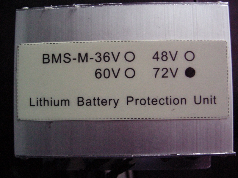

ich lese mich jetzt schon über 2 Jahren hier im Forum durch sämtliche Beiträge. Habe viele Anregungen und Tipps mitnehmen können ("e-sprit Fury ist wahnsinn"). Ich habe einen Umbau eines Fury 100 hinter mir. Es sind 24 CALB Zellen mit einer Kapazität von 100Ah inplantiert worden. Ich hoffe jemand kann mir ein paar Informationen bzgl. des original verbauten BMS zukommen lassen (ich bin mir nicht sicher aber ich glaube es wird hier als Schneider-BMS bezeichnet). Ich habe bereits mehrere Tage damit verschwendet Infos aus dem Netz zu erhalten, allerdings ohne Erfolg.

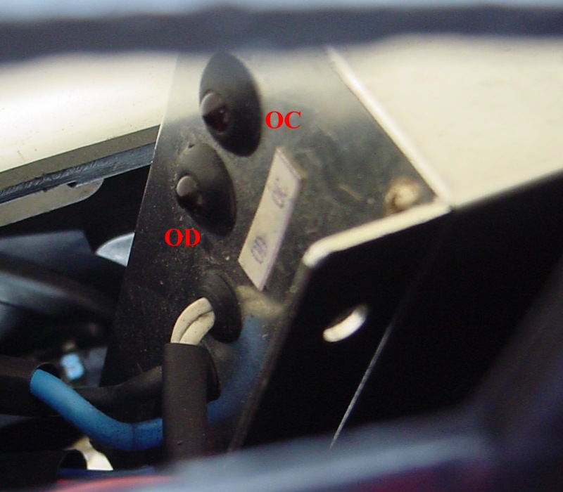

Schneider BMS, naja. Eher China oder so. So ein Kästchen hatte ich auch mal drin:
Es hat je eine gelbe und eine rote LED:
Over-Discharge und Overcharge.
Das Ladekabel geht wohl auch da durch, also der Lader-Ausgang in Richtung Batterie.

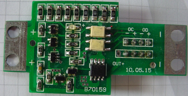

Und es müssen diese Einzelzellenüberwachungen mit den Zellpolen und am Ende mit dem BMS verbunden werden:
Diese sind extrem feuchteanfällig und legen dann den ganzen Roller lahm, bis wieder alles trocken ist.
Und das BMS kann sich selbst so aufhängen, dass man irgendwas Kurzschließen muss, um es wieder zur Räson zu bringen. Das hat aber mein Händler damals für mich gemacht. Vielleicht weiß Joehannes noch etwas mehr darüber.
Ich kann es jedenfalls nicht guten Gewissens empfehlen, es hat mir mehr Ärger als Nutzen gebracht.

Ja hab mir schon gedacht dass das verbaute BMS nicht high end ist. Bei dem Roller war ein Balancer komplett hinüber. Der hat eine zelle komplett leer gesaugt. Zellspannung 0V. Die anderen waren komplett aus dem gleichgewicht. Am Ende hatte der Fury nur noch eine Reichweite von ca 15km trotz voll geladenen Akkus.
Die Verbindungsleitung die vom BMS zu den Balancer geht wird doch wahrscheinlich nur für OC/DC erkennung sein. Ein aktiver Zellenausgleich findet doch nicht statt. Der Ausgleich findet erst beim laden statt wenn ladeschlußspannung der einzelnen Zellen erreicht ist.
