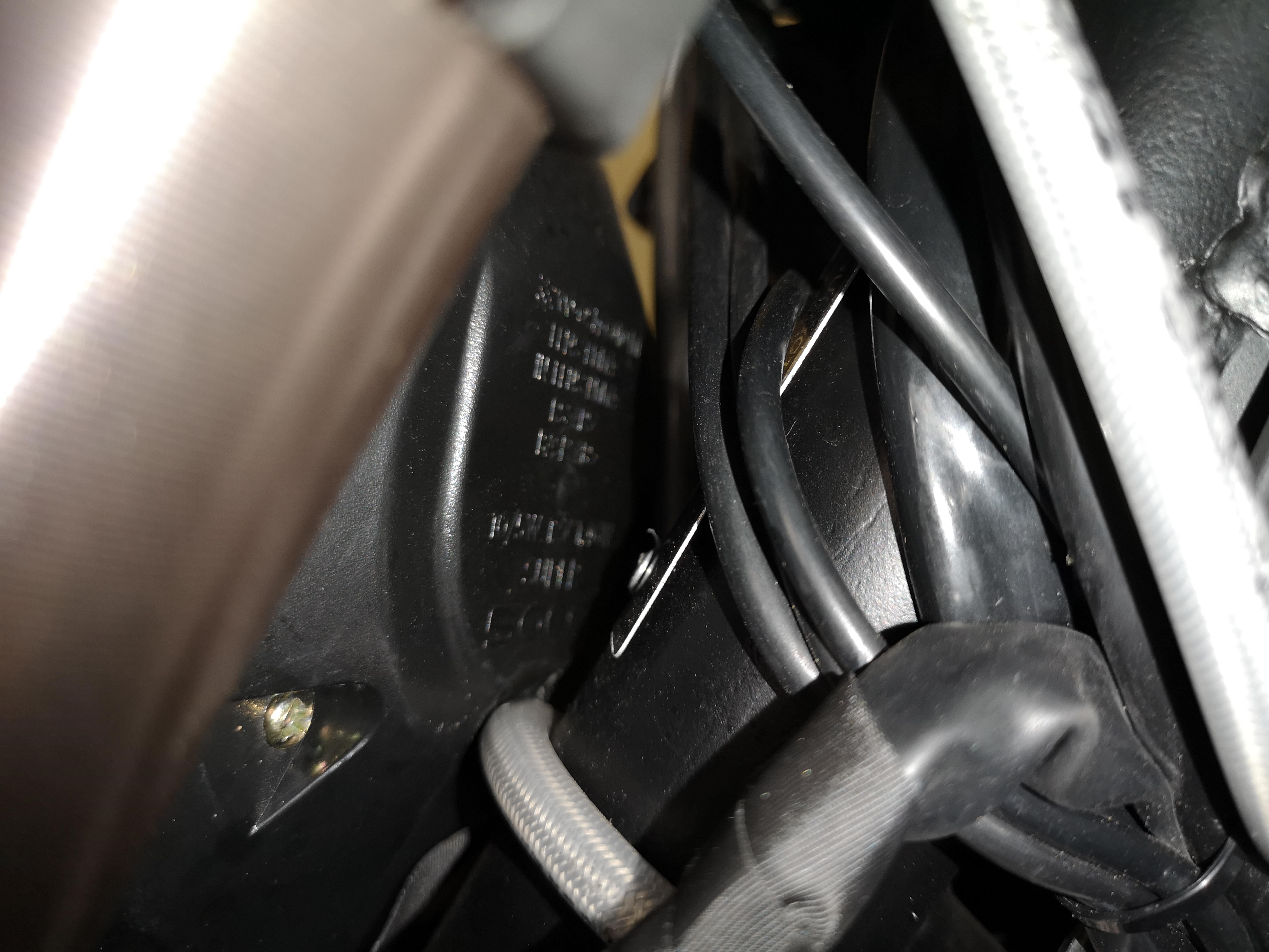

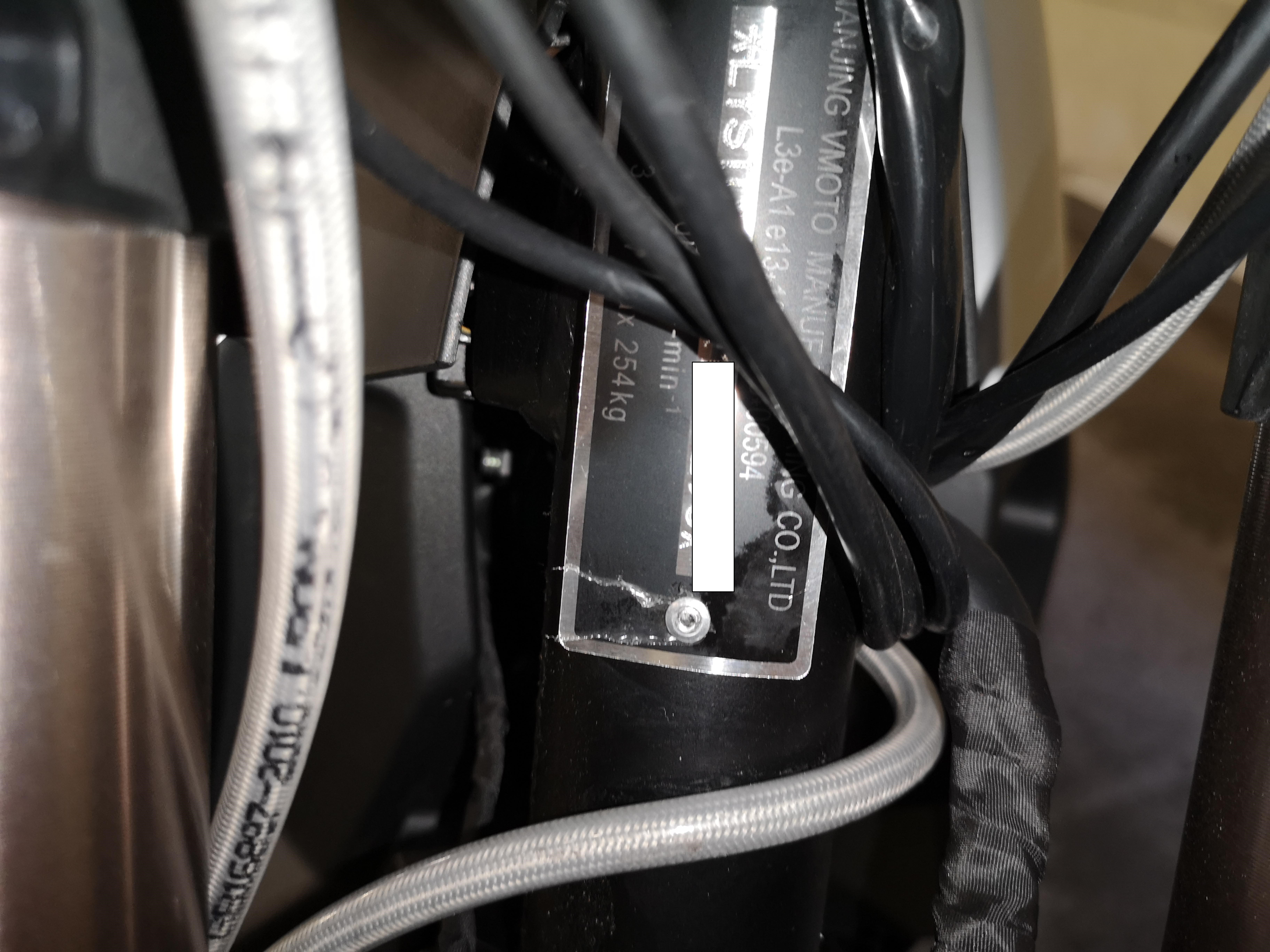

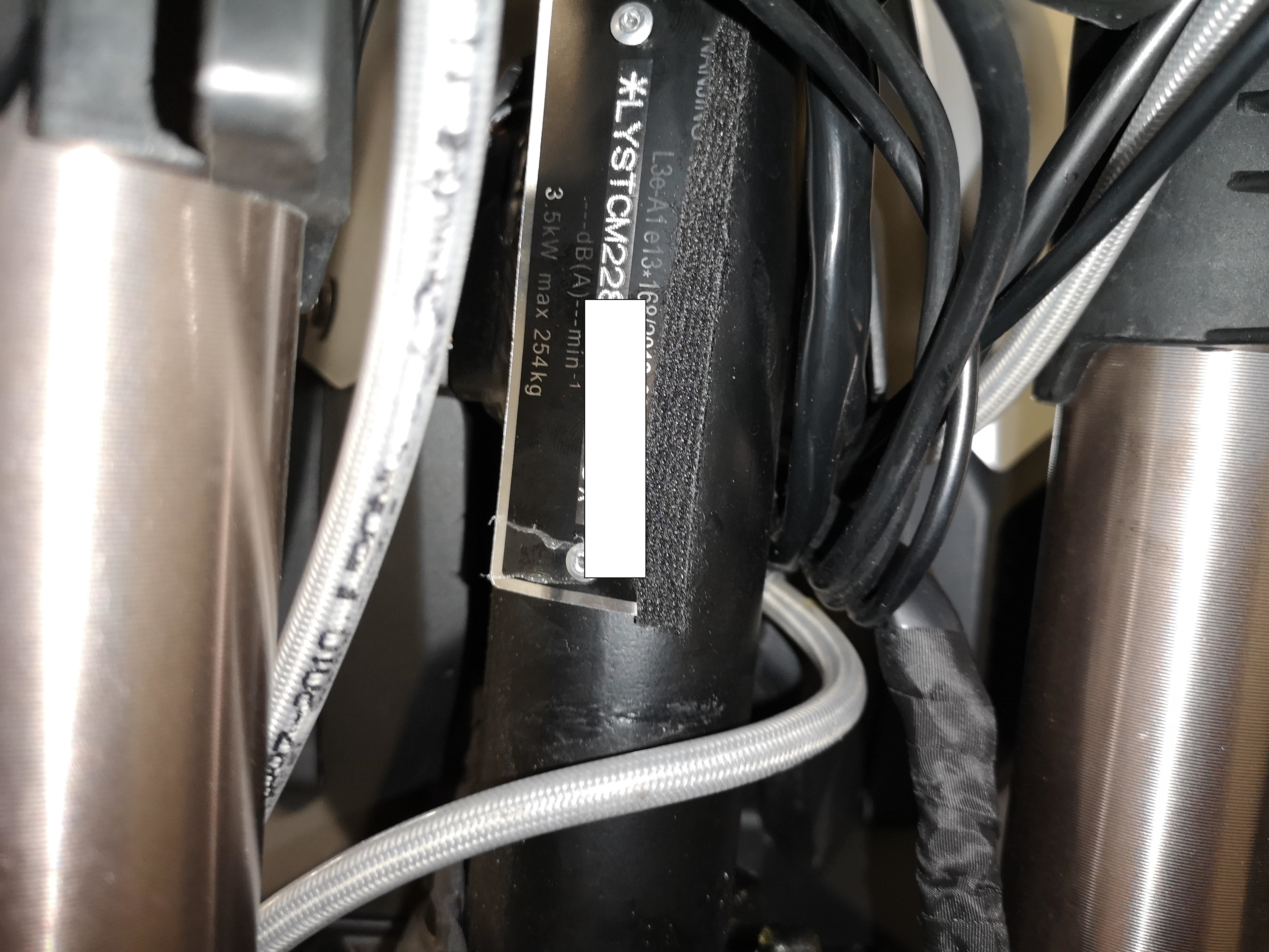

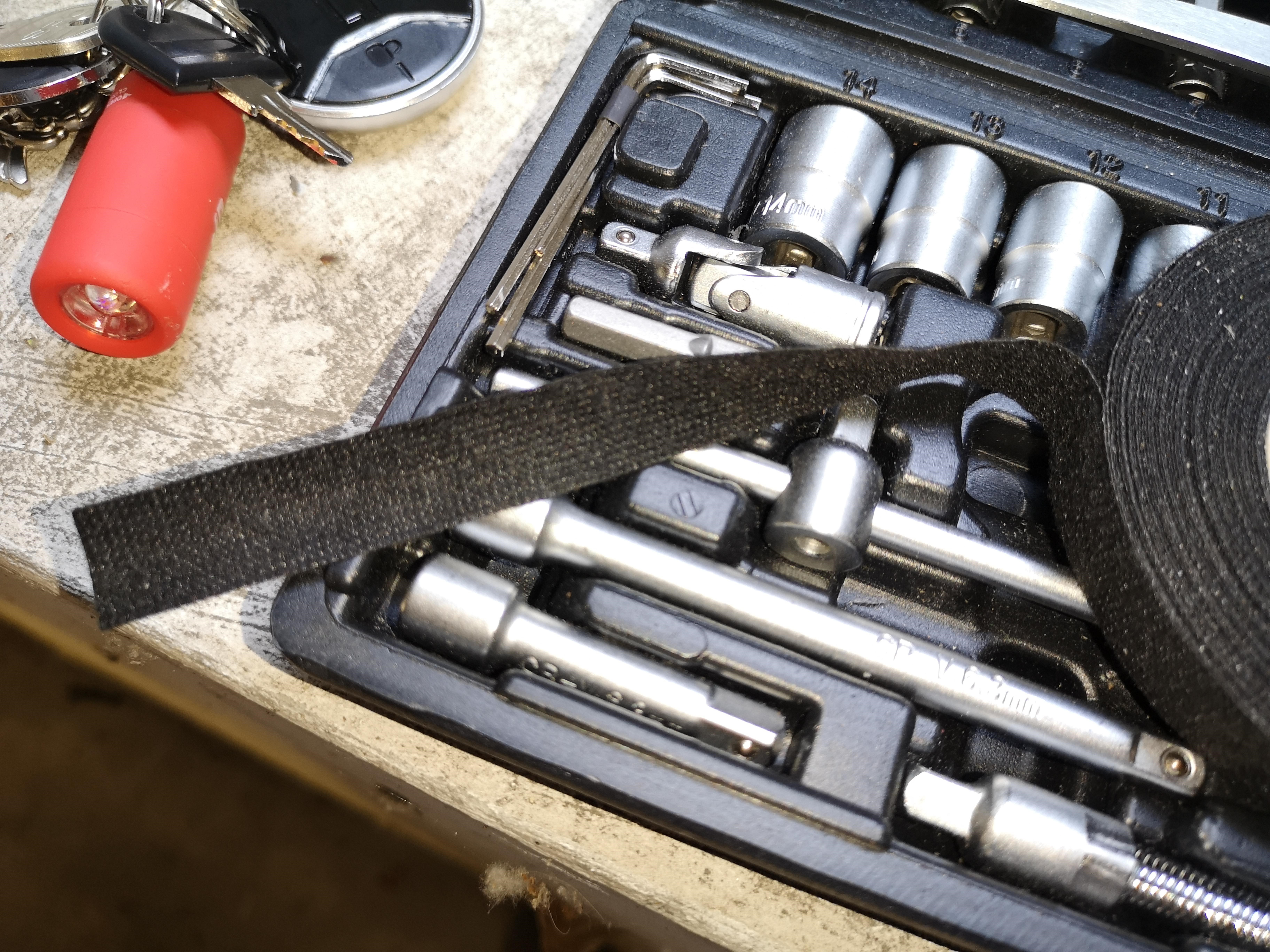

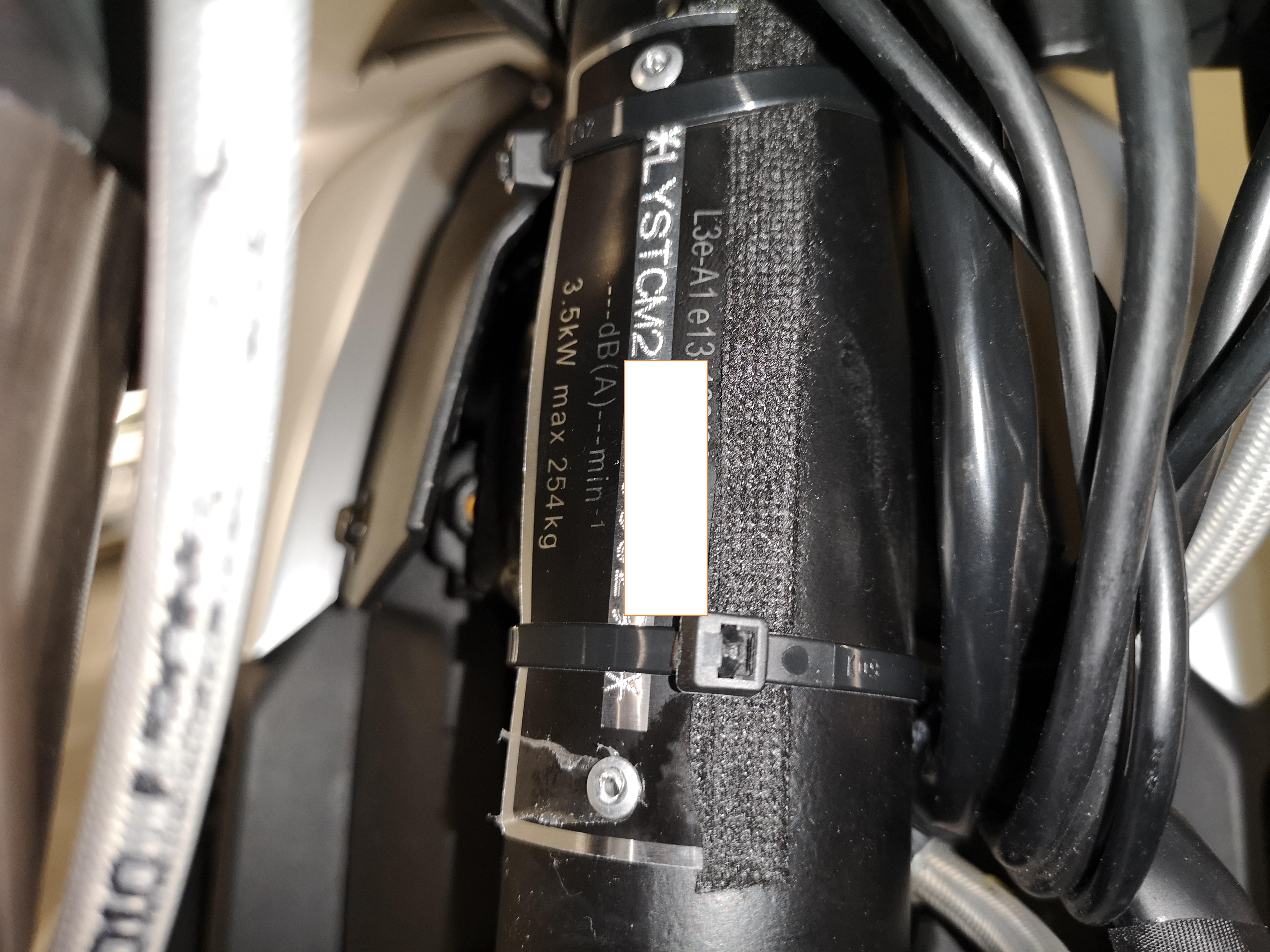

Auch wenn bei mir nocht nichts sichtbar ist, dass die Kabel angefriffen sind, habe ich es präventiv mit KFZ-Klebeband gelöst, welches sehr "kuschelig" zu den Kabeln sein dürfte. Ebenso habe ich das Typenschild mit Kabelbindern an den Rahmen rangedrückt.

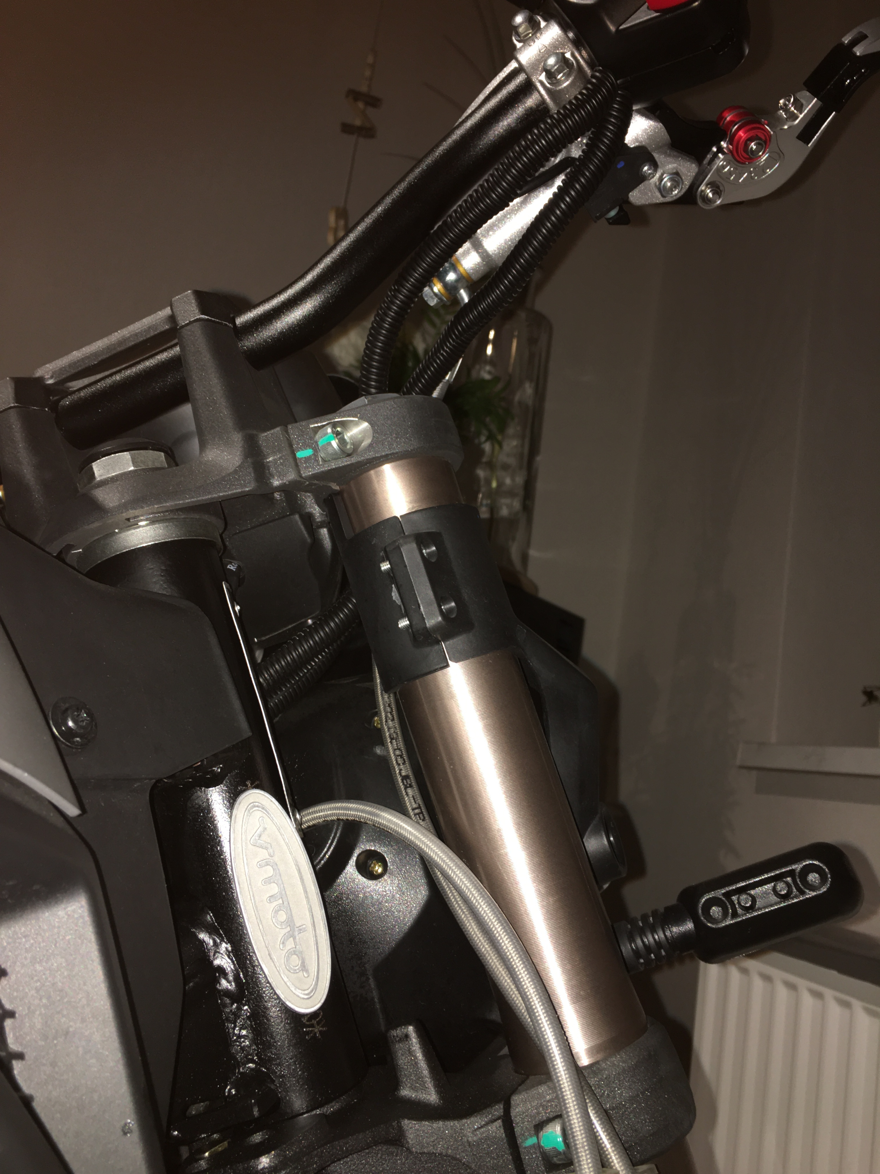

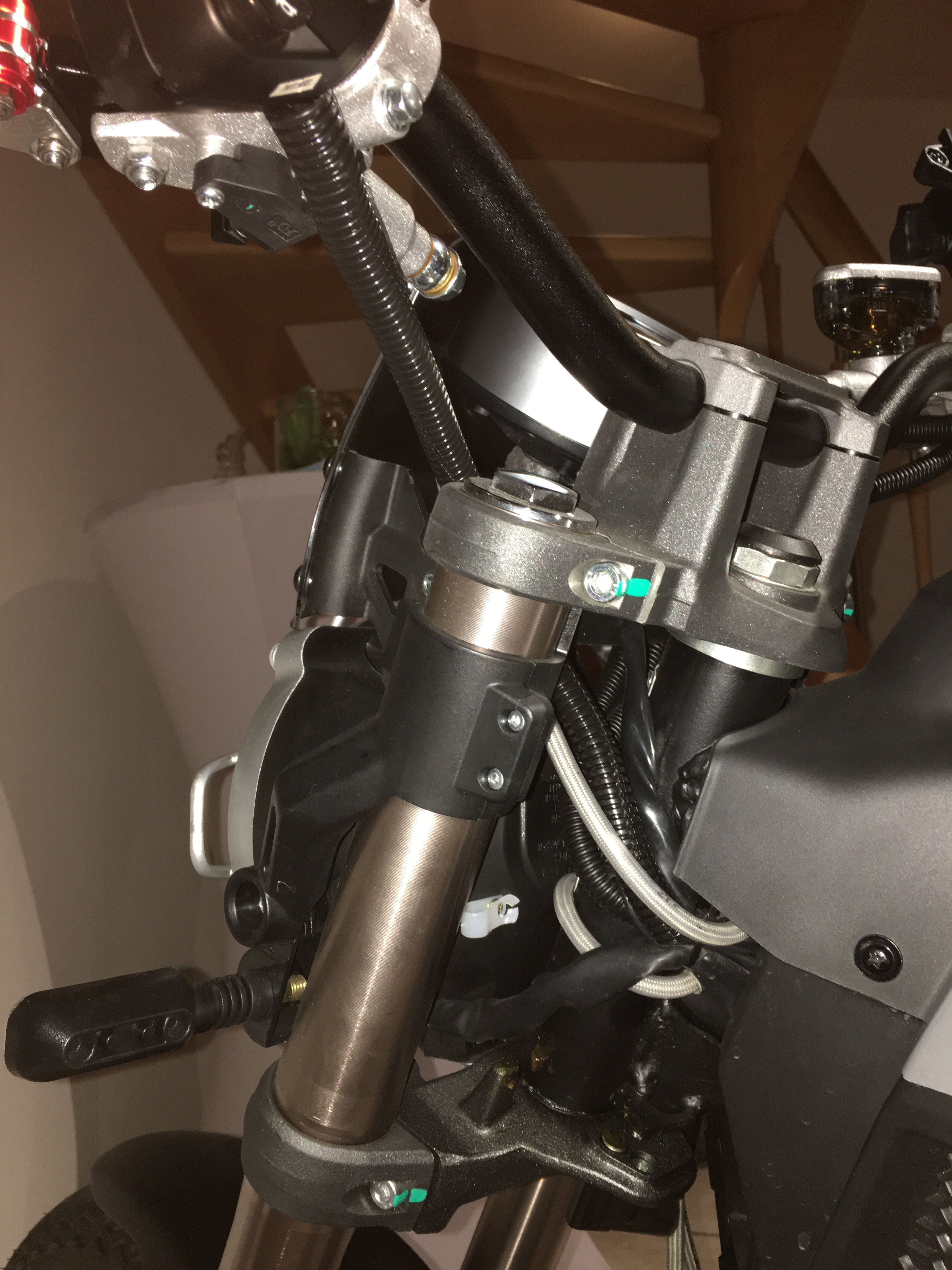

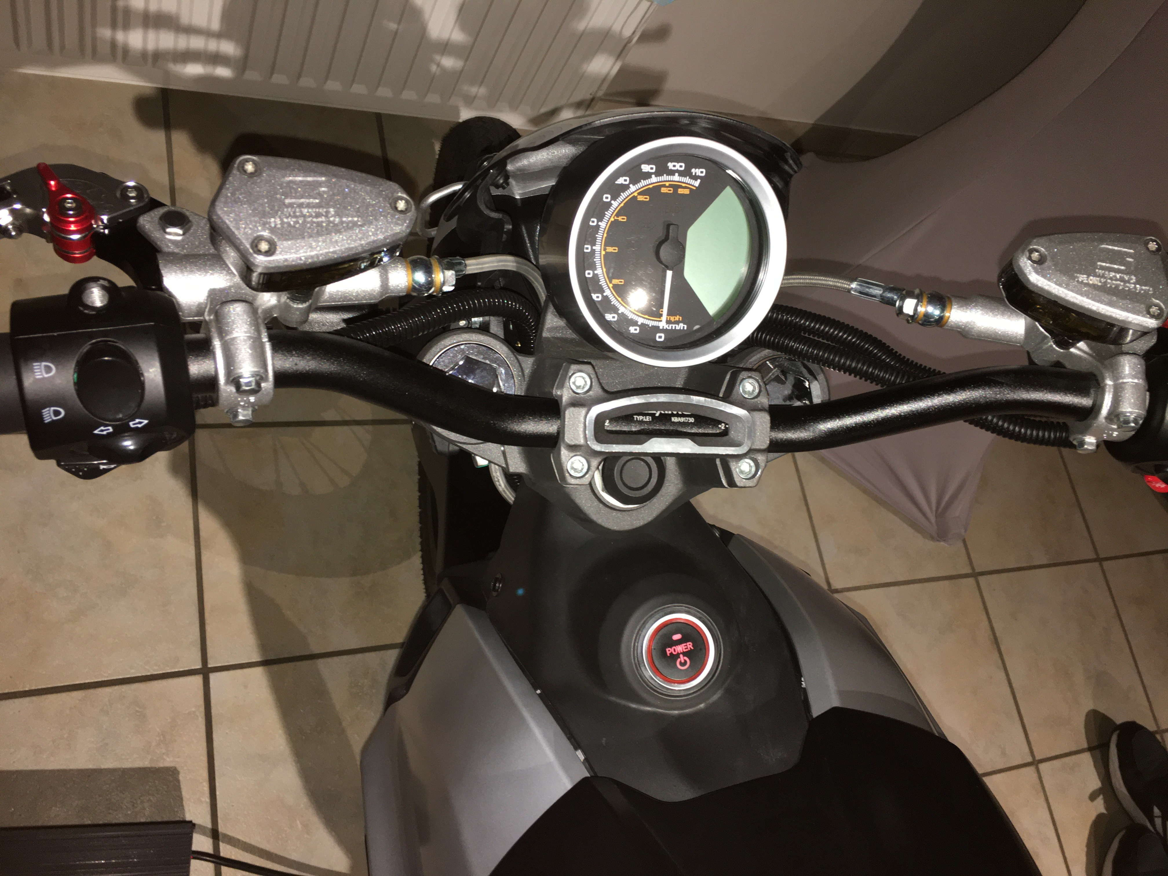

Ich habe die Leitungen mit Wellrohr geschützt, das Wellrohr bekommt man auch geschlitzt, somit ist die Montage sehr einfach.
Auf der linken Seite wurde Wellrohr geschlitzt mit Durchmesser 14mm verwendet, Rechts jeweils Durchmesser 12mm.
Olli

super und vielen dank für die Bilder...
Der Durchmesser von 14mm bzw. 12mm, bezeht sich dieser auf den Aussen oder Innendurchmesser?

es ist der Außendurchmesser.
