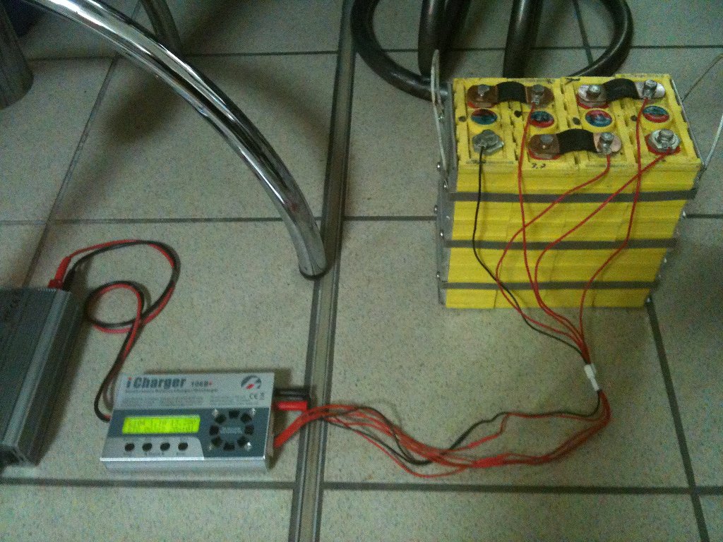

Re: Solarscooter SCP 4040 beim Tüf!
Die Zulassungsstelle sagte in der Auflistung ist bereits ein Fahrer enthalten.
Aber nun zurück zur Roller-Technik. Das gefällt mir Alles nicht wirklich. Also Alles raus, BMS, Kabel und Thunderskys.
Jetzt hängen die Thunderskys am Icharger und bekommen eine Lager-Ladung von 3,3V.
Es wurden 6x 4er Zellen verbaut. Wobei nur 4x 4er Zellen mit Alu und Bänder fixiert sind. Die restlichen 8 Zellen liegen
nur lose dazwischen.
Sie wurden bei einer Revision getauscht und dabei nicht mehr fixiert. Schlamperei !
Kenn jemand eine Quelle für solche Aluwände mit Metallbänder und Trageschlaufen?
- Beiträge: 8387
Ich bin das ganze etwas robuster bei meinen Zellen angegangen. Eng zusammengepackt, dann Lochbleche drumherum, und hier und da eine Gewindestange durchgezogen zwischen den Zellen und mit Schrauben befestigt.
Das ist sicher auch mein Plan B. Aber vielleicht hat ja jemand was übrig von den Originalteilen.
Die Gewindestangen und Lochbänder sind ja da.
