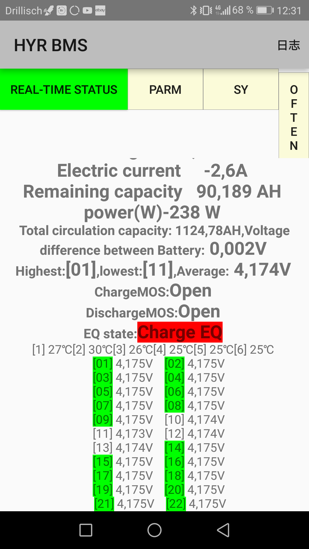

Man kann fast alle Parameter in Realtime auch an der App sehen, Verbindung via Bluetooth.
Hier sieht man schön, dass der Balancer arbeitet, (charge EQ rot hinterlegt) Zellenspannungen die grün hinterlegt sind werden balanciert.
Mann könnte es also auch ohne Display betreiben, wenn man auf Geschwindigkeits- und Restreichweiten Anzeige verzichtet.

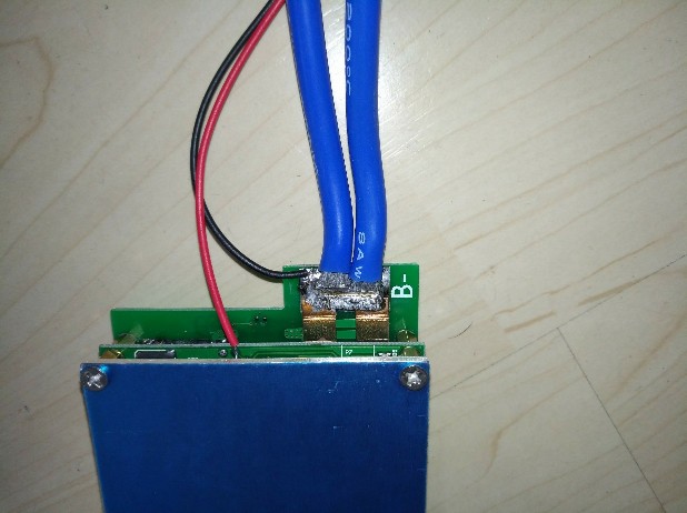

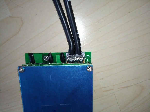

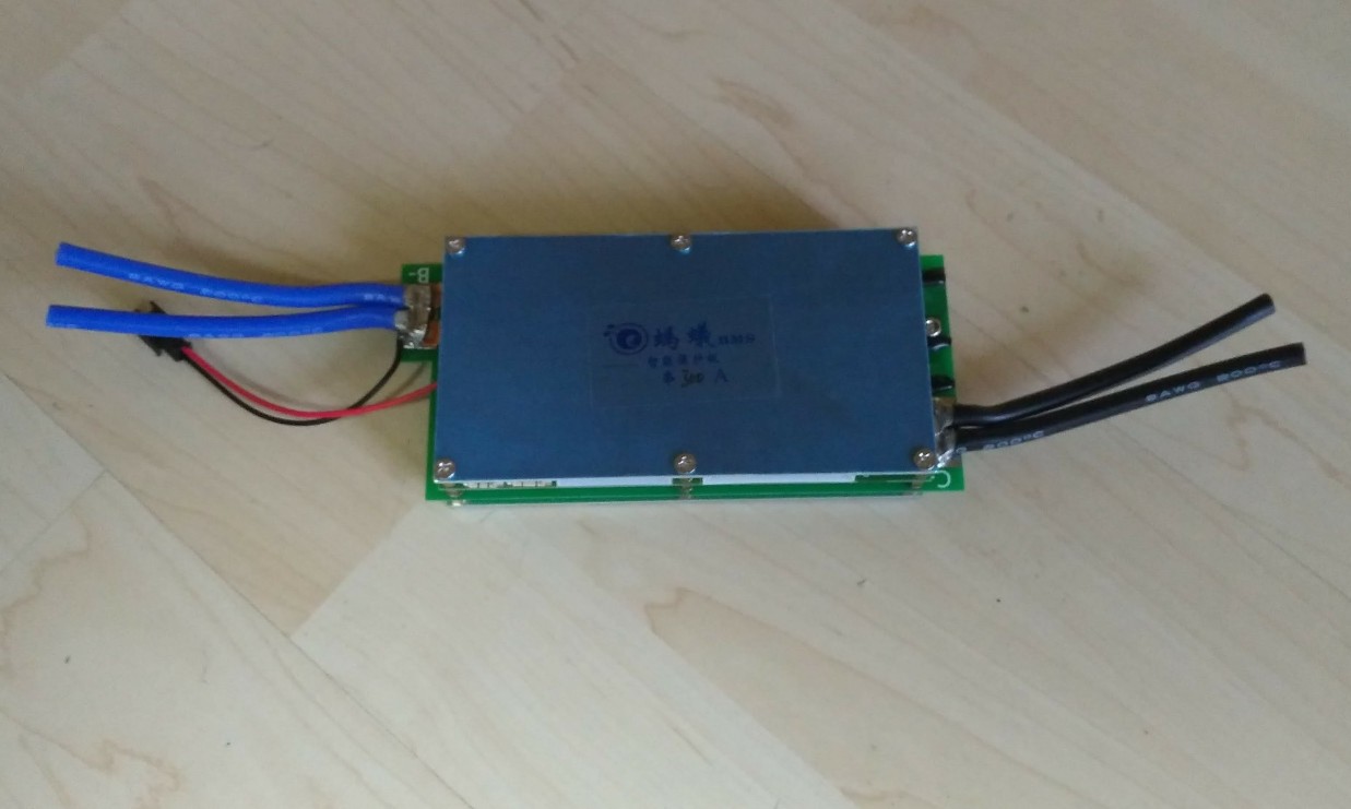

Update,
habe für ein anderes Projekt nochmal eines für ca 100€ geordert, es gibt keinen getrennten charge-/dischargeMOS mehr.
Vielleicht ist dies mit ein Grund für die Preisreduktion. Die beiden Kabel sind 8AWG also zusammen 16,7 mm².
