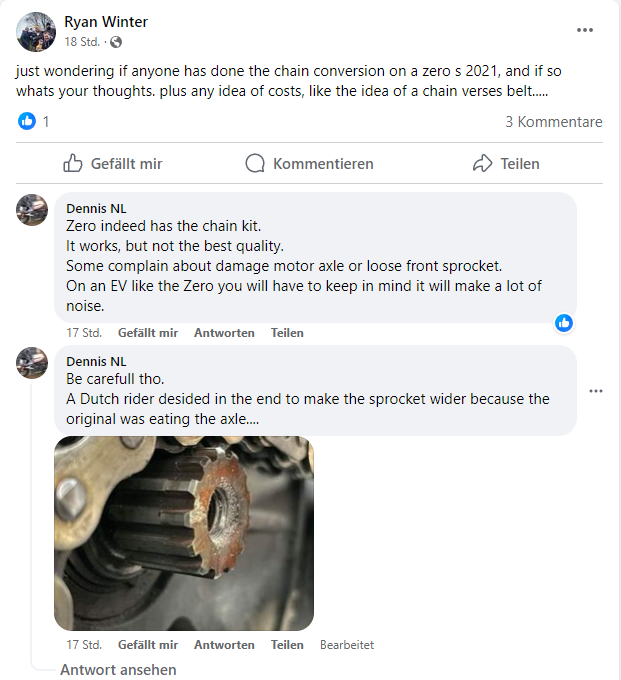

Hat denn hier jemand "Kette* auf Riemen" Umrüst Erfahrungen ? :P
Würde mal gerne wissen, ob die* so viel lauter ist, und ob ggf., ein
öfteres Nachspannen nötig ist. Wie lange soll sie denn im Vergleich halten ? :?
Frage-Gruß von Jan... ;)

Angeblich kann durch die Umrüstung die Motorwelle übermäßig belastet werden.
https://www.facebook.com/groups/zmcowne ... 194598257/
