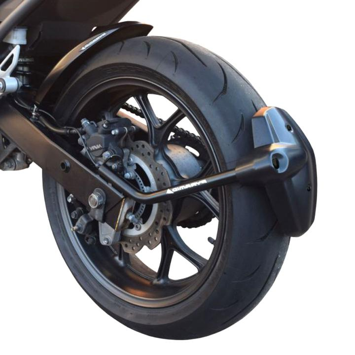

Sorry aber das teil ist leider sowas von hässlich und meiner meinung nach auch unnötig lang. Denke punktueller wasserabfang würde auch genügen. Sowas hier halt:
Aber wo wir gerade beim zahnriemen sind. Macht er bei auch auch krasse laute geräusche bei regen und nur bei regen ?
Antiebs problem (weil nass) aber so hoch drehende sounds ? beim beschleunigen. Ich bin schon sehr vorsichtig bei nässe aber die sounds lassen mich doch schon stark vermuten das der riemen mal gewechstelt werden muss ? Noch jemand erfahrung mit den riemensounds bei regen ?
Ich denke auch nicht das das schutzblech für zahnriemen reissen zuständig ist. evtl wohl eher das hinterrad zu stark nach hinten, also riemen zu stramm, zu stark gespannt ?Aber wo wir gerade beim zahnriemen sind. Macht er bei auch auch krasse laute geräusche bei regen und nur bei regen ?
