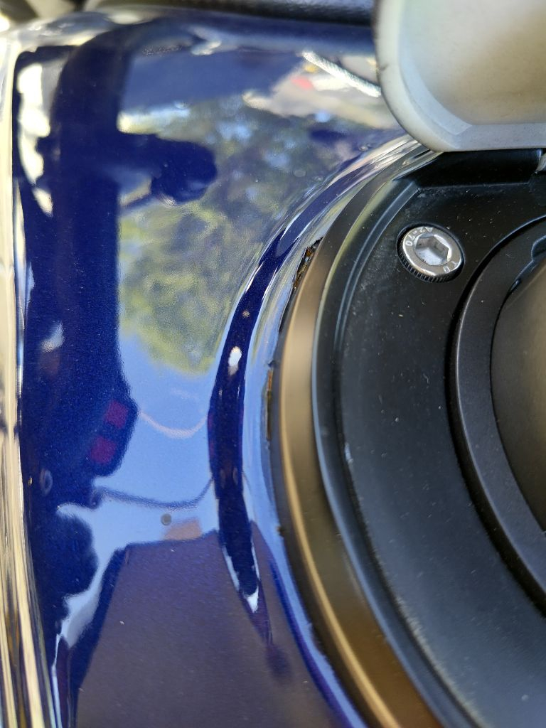

Wie bei Facebook zu erfahren ist, wurden aus der ersten Charge 15 Maschinen ausgeliefert. Von diesen sind 7 zur Zeit nicht fahrfähig. 4 in Frankreich und 3 in Prag. Wenn ich es richtig lese, gab es Probleme mit der Befestigung des Akkus. Auch die Lackierung soll nicht einwandfrei gewesen sein. Weiterhin gab es angeblich auch Probleme mit dem BMS. BMS und Rahmen sollen ausgetauscht werden.

Über Probleme mit der Lackierung und dem BMS hatte er geschrieben. Über die unzureichende Befestigung des Akku nicht. Ausserdem wissen wir nun, wie viele Maschinen betroffen sind und dass seine Angaben keine Ausrede sind. Der Wahrheitsgehalt wurde durch die französischen Besitzer bestätigt.
