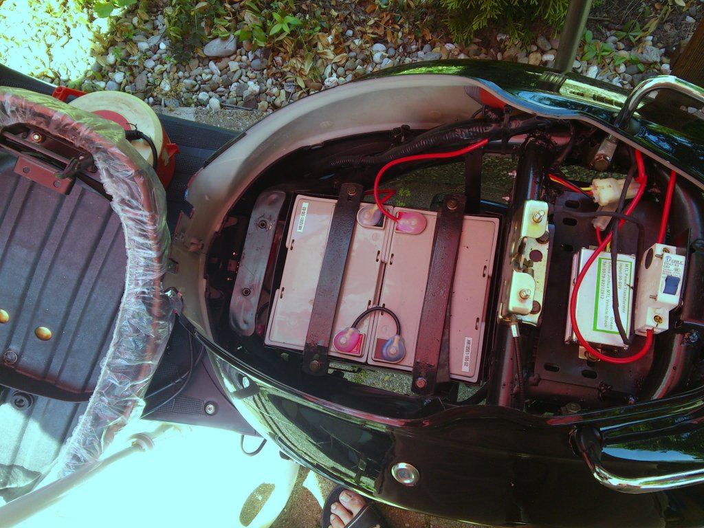

Die zwei im Korpus liegenden Akkus:

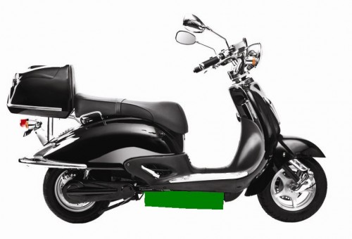

Ein geklautes Bild des neueren Rollers, der Batteriekasten Grün eingezeichnet
