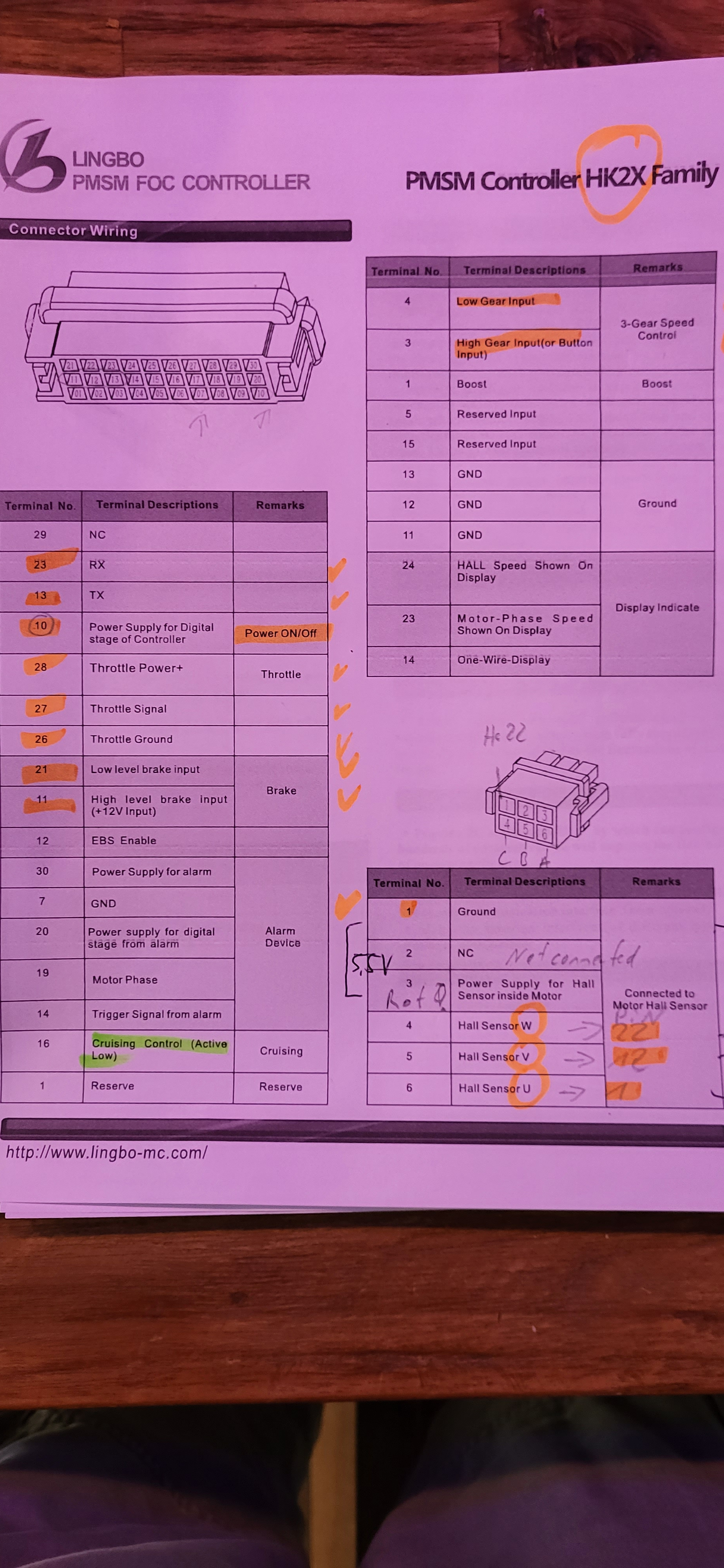

Nee der heisst wirklich lbmc-Hk2!X!. Gibt ja auch nen Datenblatt von Lingbo dazu. Das Problem ist, das dieser Controller zusätzlich zum breiten UART STecker auch noch einen 6Poligen STecker zur Hallsensoren Steuerung hat. Ich bräuchte also einen Pin Umbelegungsplan für die noch verfügbaren Controller wie HK3A ...ah jetzt sehe ich gerade das Didithekid vonn der Lingbo Seite die Pin Belegung des HK3A geposted hat.....jetzt komme wir der Sache schon nähergundaf hat geschrieben: ↑Fr 14. Apr 2023, 15:25eine genauere Bezeichnung wäre bindend um dir zu helfen.

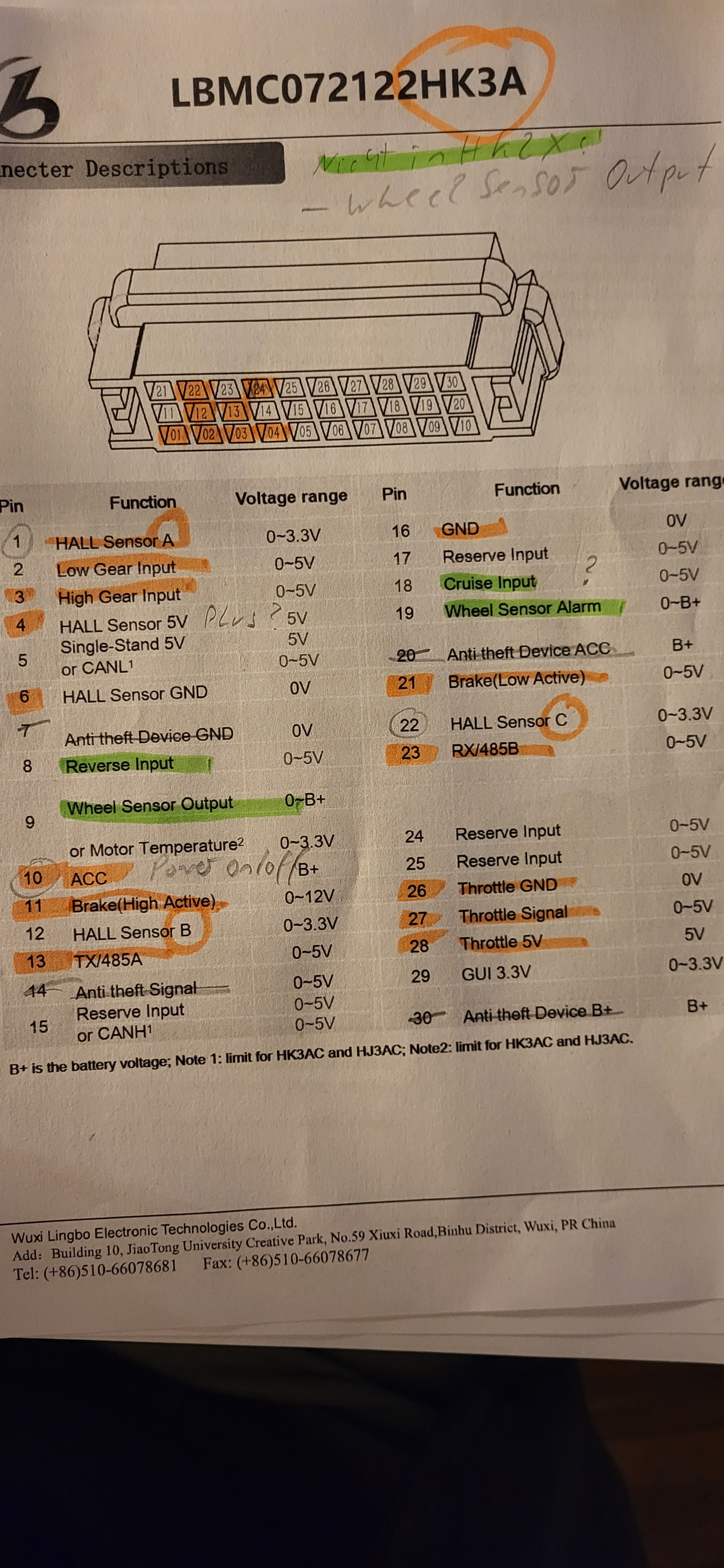

Danke Didi, jetzt komme ich der Sache näher. Nur noch ne Verständnisfrage. Das Datenblatt unter dem 1sten Link beinhaltet ja den HK3A.didithekid hat geschrieben: ↑Fr 14. Apr 2023, 23:03http://www.lingbo-mc.com/en/upload/file ... 519636.pdf
https://de.aliexpress.com/item/10050023 ... 55675%21sh
VG
Dein Aliexpress link führt zu einem Controller namens: LBMC72122
Ist das nur die Aliexpress Bezeichnung für den HK3A ?
Desweiteren schreibt Brunodtr ja auch noch von einer 60A Variante:
lbmc72152 v5 48v-72v 60a
Kann man die 45 A Version denn einfach dagegen tauschen und bringt das was ? Z.B längere Lebensdauer ?
Lieben Dank und Gruß
Guido

Hallo Guido,
72 122 ist bis 72 Volt und bis 122A Phasenstrom / bis zu 45A Batteriestrom.
72 152 ist die nächstgrößere Variante mit 152A/60A.
Der Dun-Shop bei Ali hat den auch.
Der Motor-Controller der maximal 60 Ampere kann, ist durch die eingestellten Parameter auch auf 45A begrezbar. Und bei voller Drehzahl fließt eh nicht soviel Strom. Für bergauf (kleinere Drehzahl) lässt sich alledings höherer Spitzenstrom (mehr Kraft am Berg) einstellen, wenn der Motor da am langen Berg nicht zu heiß wird. Vorsicht im Sommer!.
Den jetzt programmierbaren Controller für 45 km/h richtig einzustellen, verhindert Illegalität. Mehr Spass (auf abgesperrtem Privatgelände) erscheint da auch möglich.
Hängt aber davon ab, ob auch der Akku genug Strom liefern kann. Lithium?
