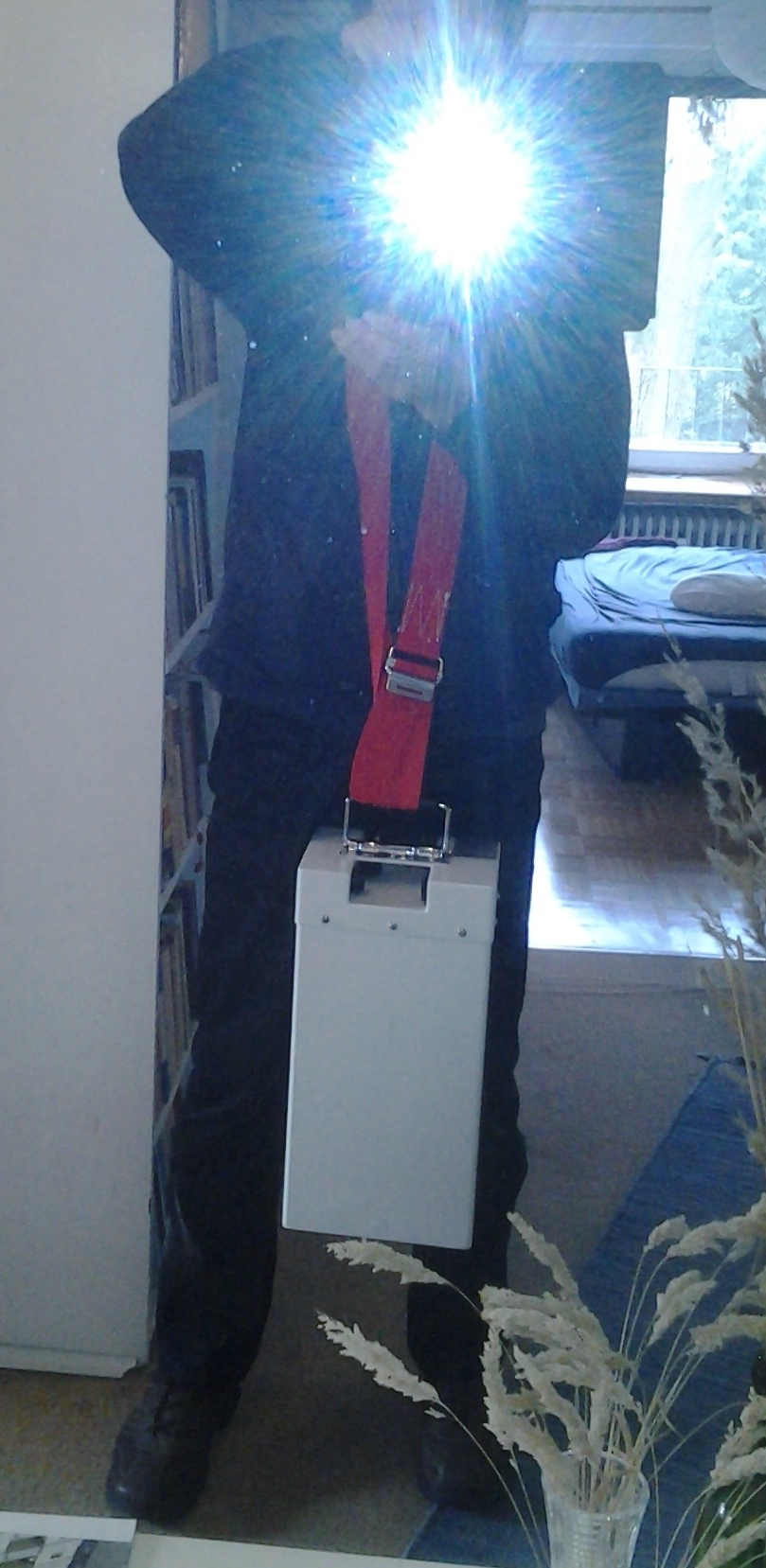

Do it with a Gurt !
Ich habe mir einen Umzugsgurt (Tragevermögen 60 Kg) besorgt und zwei Gurtpolster, passend zur Gurtbreite.
Ein Polster für den Hals und eins für den Akkugriff.
Mit dem Oberkörper und den Armen zusammen lässt sich den Akku dann ganz gut rauswuchten und auch gut tragen.
(auf dem Bild sind die Polster noch nicht drauf)
