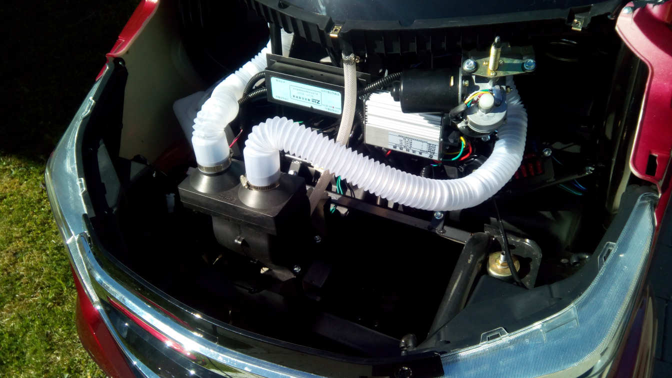

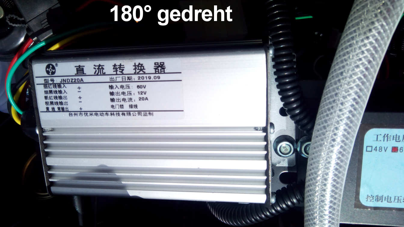

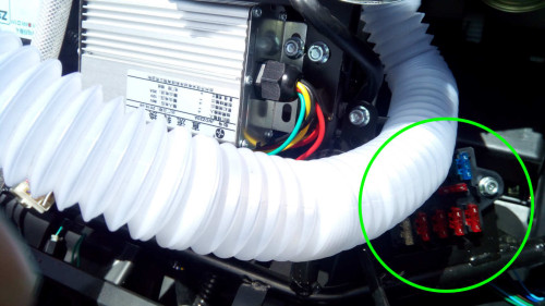

Und welches Teil ist der DC/DC-Wandler? Ich habe da scheinbar zwei - siehe Bilder.

keine Ahnung, was die schwarze Box im KaRo für eine Sonder-Funktion hat. Aber das silberne Ding mit Aufschrift 60V -> 12V 20A ist auf jeden Fall der (oder einer der) DC/DC-Wandler.
Die einfachste Schaltart ist, dass mit Zündschoss ON eine Leitung auf Batterie-Plus geschaltet wird, die sich dann verzweigt zum Motor-Controller (der ja offenbar einwandfrei Funktioniert) und zum DC/DC-Konverter, wo es ja die Störungen im 12 Volt-System gibt. Auch wenn das Zündschloss nur das BMS des Akkus aktiviert und dieses den Strom zum Fahrzeug freigibt, gibt es ebenso diese Kabelverweigung an der Batterie-Plus-Leitung.
Der Fehler muss also hinter diesem Abzweig liegen.
Entweder:
- In der Leitung Abzweigung zum DC/DC-Converter (z. B. ein dortiger Stecker) oder
- im DC/DC-Konverter oder
- Im Minus-Kabel Batterie-Minus zum Konverter oder dessen Stecker
- in der 12 Volt-Verkabelung die aus dem Converter zum Licht- und Hupe-System führt (also zunächst wohl zum Lenker, wenn dort die Bedientasten sind) Da muss natürlich auch Plus und Minus für 12 Volt existieren; aber ggf. wird ein Minus-Kabel für Beide Spannungen gemeinsam genutzt.
Für so ein Fahrzeug sind 20 Ampere (240 Watt) eher wenig, womit der schleichende Fehler zu tun haben mag.
Hier gäbe es einen mit 30Ampere (360W):
https://de.aliexpress.com/item/10050034 ... Redirect=y
Auf dem scharzen Teil stehen ja weder Ampere noch Watt drauf. Das versorgt vieleicht nur den Tacho.

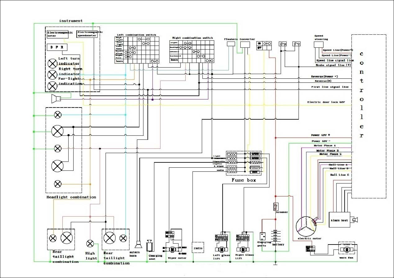

Diesen Schaltplan habe ich - schlechte Qualität:
Gut genug um schlau draus zu werden. 8-)
Wenn ich das richtig interpretiere hast du +60V über einen Breaker laufen, danach geht es weiter zum Zündschloss und Controller.
Breaker muss also OK sein. - Check!
Danach geht +60V auf den Sicherungskasten (im Schaltplan gelb, die Sicherung rechts unten). - Da könntest du mal messen/prüfen.
Es könnte also durchaus die Sicherung zum DC-DC kaputt sein.
Die 12V Verbraucher hängen alle an Minus (im Plan grün) und es wird +12V abgesichert und geschaltet (im Plan schwarz).
Da müsstest du schon etwas Grundwissen haben um zu messen.
Aber generell sollte das Problem mit etwas "remote Support" hinzubekommen sein.
Mich wundert, dass dein Händler nichts von der Sicherung gesagt hat.
Zumindest gibt es die im Schaltplan.
Wenn die Sicherungen heil sind, wird vermutlich der DC-DC defekt sein.
Einen Kurzschluss auf dem 12V Zweig kann man dann wohl ausschließen.
Kurz: erst Sicherungen checken, dann DC-DC bestellen. Der dürfte günstiger sein als die erste Viertelstunde beim Händler.

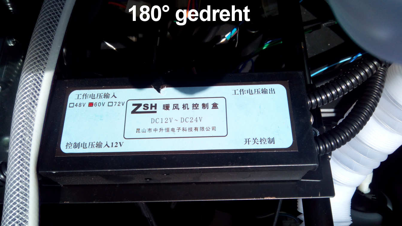

Die schwarze Box ist beschriftet mit Steuerbox für Heizung. Steuerspannung 12v, Arbeitsspannungseingang 60v und Arbeitsspannungsausgang 24V. Ist im Schaltplan möglicherweise unten rechts, den Ein-/Aus-Schalter vermisse ich aber.

meinst Du hier diese schwarze Box:
Danke für deine Kenntnisse in chinesischer Mandarinschrift
Die Box wäre dann also kein zusätzlicher Konverter, sondern die Steuerungsbox für Heizung/Gebläse.
Da verstehe ich natürlich, dass ich so etwas vom (offenen) 2-Rad-Roller her nicht kenne.

Ich habe nur den Fotoübersetzer bemüht. Aber ich verstehe dass so, das die Box ein Wandler von 60V auf 24V für eine Elektroheizung aus dem LKW-Bereich(?). Und die Steuerspannung sollte 12V betragen (d.h. die lässt sich vom normalen Bordnetz ein- und ausschalten). Ist aber nur Spekulation, wie es genau aussieht, ich würde jedenfalls anfangen beim anderen Wandler den Fehler zu suchen.
