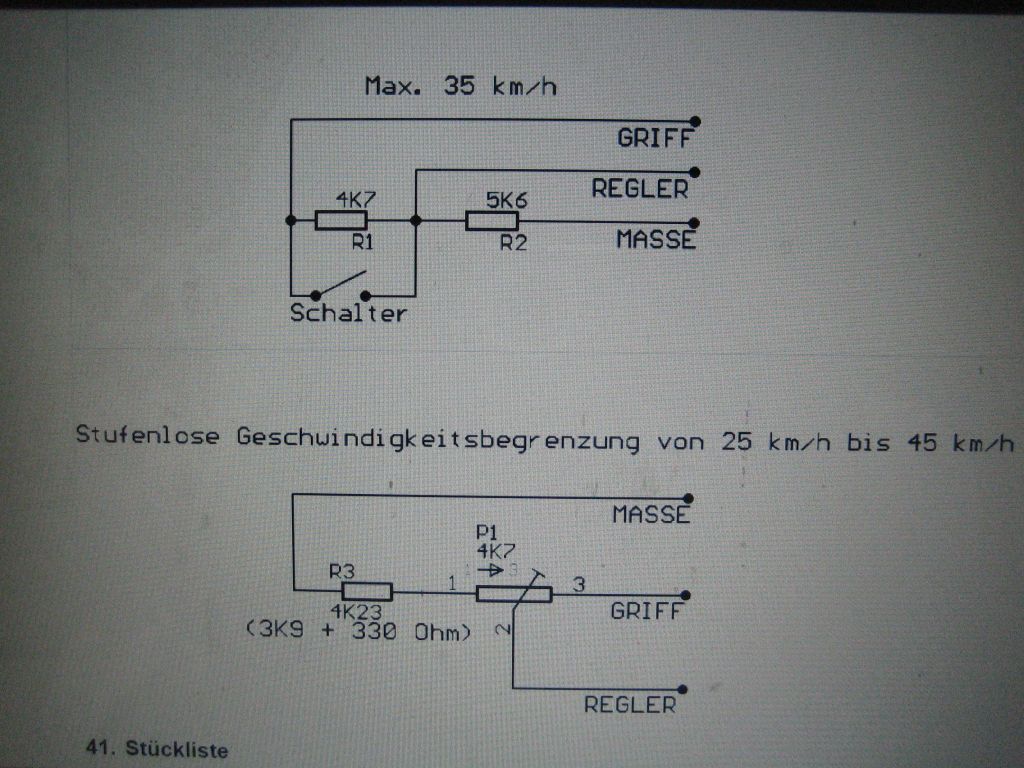

Und so sehen dann die zwei Spannungskurven aus:
Die grüne braucht eigentlich kein Mensch bei einem gut dosiert funktionierenden Controller, das kann die rechte Hand ganz auch mit der roten simulieren.
Was mich aber auch schon immer stutzig macht, ähnlich wie Joehannes, ist, wie man mit nur einer Diode drin oder nicht drin ledigleich die Maximalspannung einbremst, während die untere Spannung identisch bleibt. Sprich in Reihe kann die Diode nicht geschaltet sein, sonst wäre die Spannungskruve parallel nach unten verschoben.
Wer kann eine einfache Schaltung vorschalgen, die ein solches Verhalten der Steigungsänderung schaltbar ermöglicht, möglichst nur mit einer Diode?

Leider sind die Wuxing HT288 nur ohne Wählschalter zu bekommen. Daher werde ich mal die biblisch Lösung von STW probieren. Eine Diode soll ja 0,7V vernichten. Gibt es eigentlich viereckige Dioden? Soetwas habe ich im Eingang eines defekten Drehgriffschaltung schon mal gefunden.
Ich werde die Diode mit der Markierung in Richtung Controller verbauen und zwar in die grüne 0,8V Leitung vom Drehgriff kommend in Richtung Controller.

Na das ist doch wieder mal ne schnelle und gute Antwort, Danke. Wenn eine Diode verbaut ist kann man glaube ich die Spannung danach mit dem Voltmeter nicht messen. Aber wie erkenne ich dann ob die Spannung von 4,2V auf 3,5V reduziert ist?
