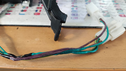

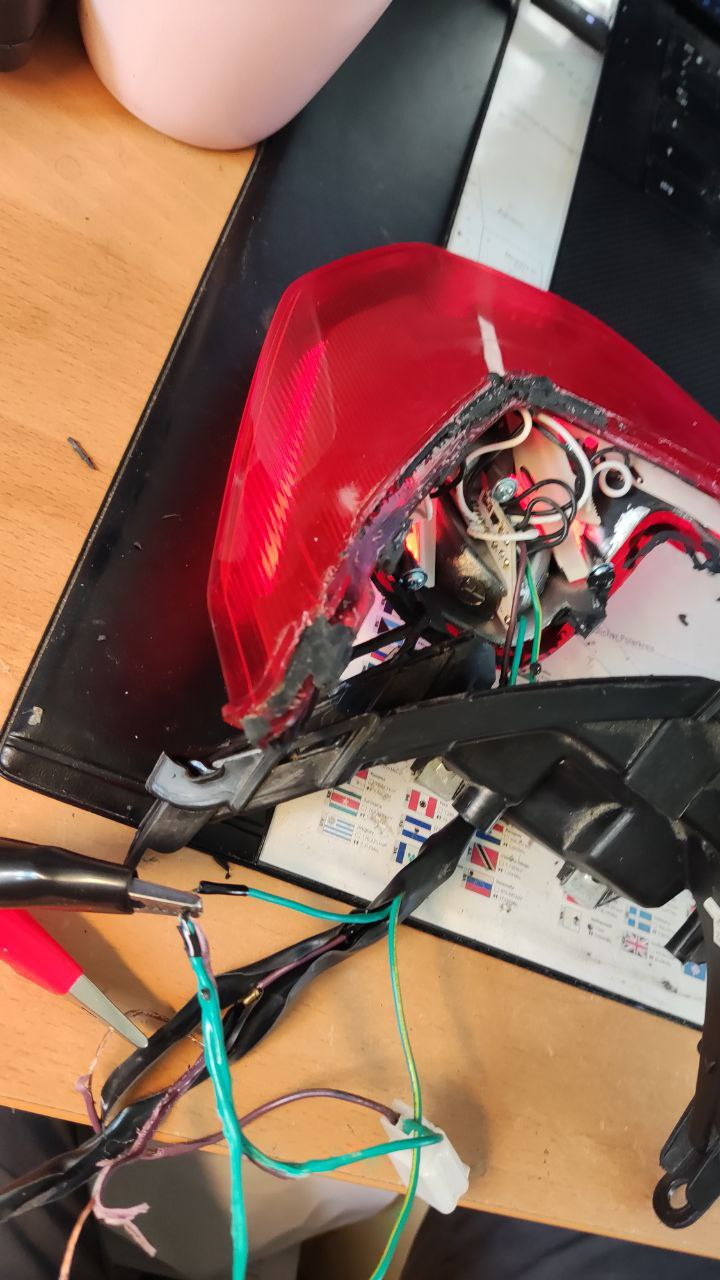

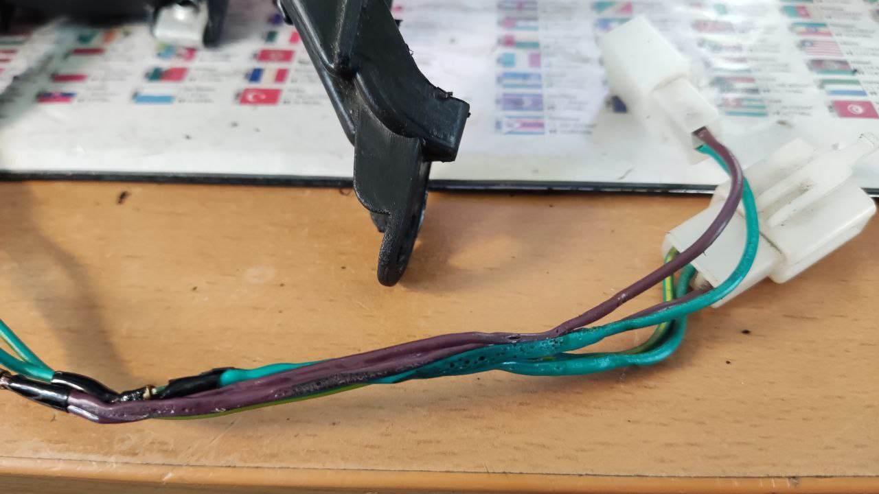

ich habe den Fehler gefunden mit dem Multimeter am Stecker des 12V DC-DC Konverters und schrittweise abklemmen von Komponenten die an der 12V Versorgung hängen. Am Ende waren es sehr versteckt ein zusammen geschmolzenes Kabel des Rücklichts unter einen Schrumpfschlauch. Da der Nummernschildhalter gebrochen und abgefallen ist hatte sich die Nummernschildbeleuchtung gelöst und es gab es an den Kontakten der W5W Fassung einen kurzzeitigen Kurzschluss. Dadurch das keine Sicherung für den 12V Teil bei der TS vorhanden ist, sind die kabel der Nummernschildbeleuchtung die mit am Rücklicht hängt warm geworden und zusammengeschmolzen bis zum Kurzschluss.
Ich verbaue jetzt jedenfalls nach der Reperatur am Konverter am 12V Ausgang eine 7,5A KFZ Sicherung
Danke fürs Helfen und liebe Grüße
Thomas
