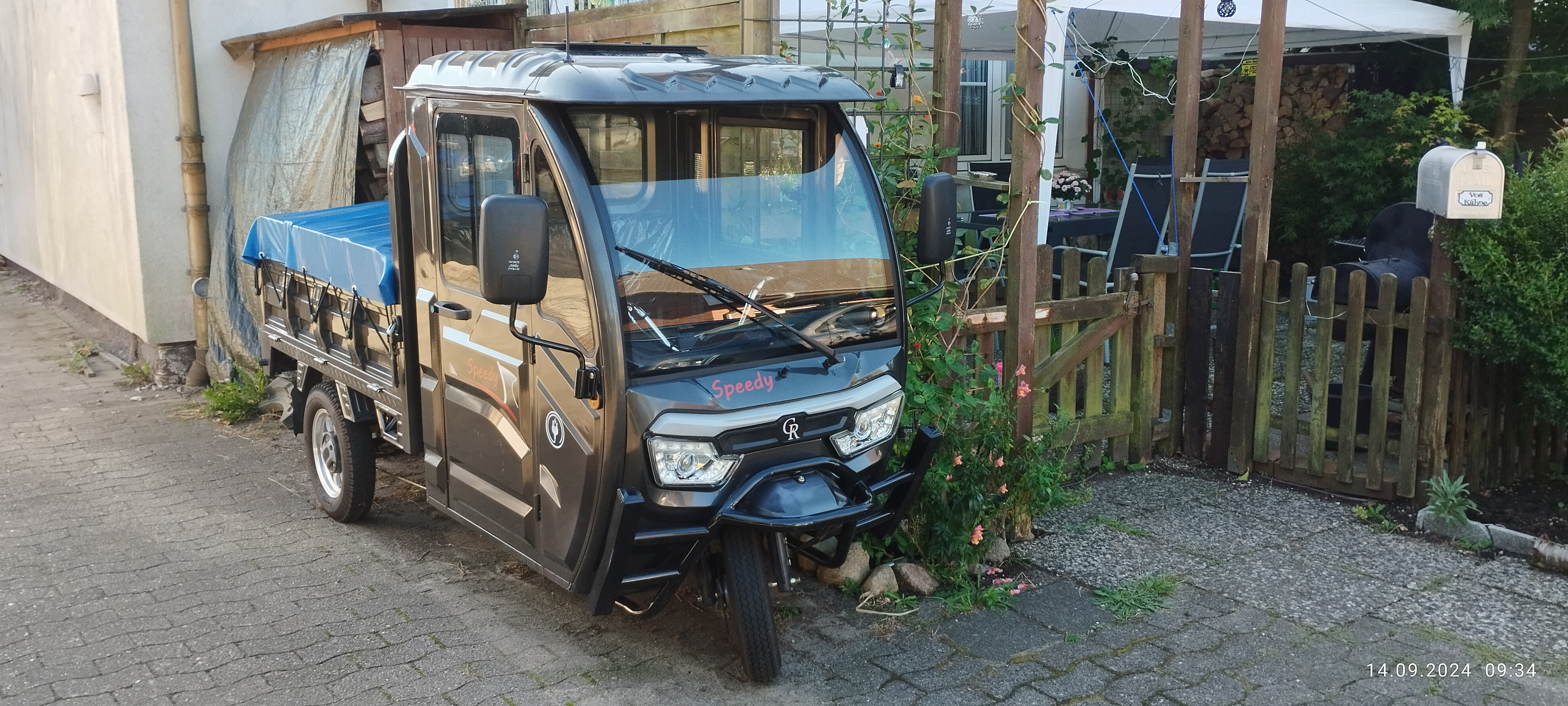

Hallo, ich hab einen Cargo-Runner Mega. Von Landtechnik Schmitt im Juli/24 gekauft. Ich fahre 3 mal in der Woche in die nächste Stadt. Sind ungefähr 30 km hin und zurück. Das fahre ich sonst immer mit dem Fahrrad. Für schlechtes Wetter und im Winter hab ich mir deshalb den CR gekauft. Der Mega hat serienmäßig eine Diesel-Standheizung. Bisher bin ich sehr zufrieden. Am Anfang ist er einmal bei Regen stehengeblieben. Wenn Wasser in die Kontakte zum Bremslicht kommt, gibts ein Problem. Ist aber leicht zu bereinigen. Seitdem 4000km und keine weiteren Probleme. Es gibt eine Facebook Gruppe "Cargo Runner Elektrodreirad" https://www.facebook.com/groups/839297480803453. Da kannst du alles über die TukTuks lesen.
