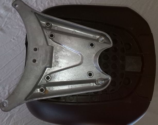

hat denn keiner eine Idee, wie der Koffer abgeht?
Der Emco-Händler meines Vertrauens konnte mir telefonisch auch nicht helfen.
Hier mal das Bild vom Koffer, möglicherweise sind ja verschiedene Modelle verbaut worden: Hier die Unterseite mit montiertem Gepäckträger: Laut Händler soll es einen roten Knopf zum Entriegeln geben, aber den finde ich nicht.
Ich bin vermutlich echt zu doof um die Lösung zu finden.

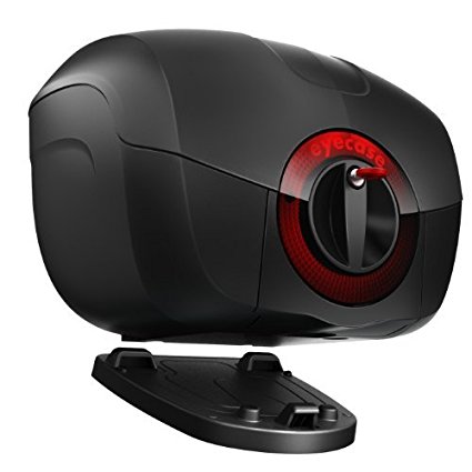

Der Eyecase sollte mit dem Drehgriff entriegelt werden können.

Re: Emco Novi: Wie den Koffer abbauen?
ICH BRECH ZUSAMMEN!!!
Tatsächlich, man muss den Hebel ganz weit nach links drehen.
Da wär ich im Leben nicht drauf gekommen.
Tausend Dank!
Tausend Dank!

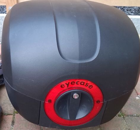

Das ist mir beim vR one eines Bekannten schon zweimal aus versehen passiert, bis ich mir endlich merken konnte, in welche Richtung der Eyecaseverschluss gedreht werden muss, um nur den Deckel zu entriegeln
Und noch etwas wichtiges für den unbedarften Eyecase Nutzer: Der Drehverschluss muss jedes mal richtig abgeschlossen werden (Schlüssel 180° im Gegenuhrzeigersinn drehen), bevor man den Schlüssel abzieht, denn wenn man ihn vor dem Verschließen schon abzieht (was man saublöderweise beim Eyecase machen kann...) rastet zwar schon der Deckel wieder ein, ist aber jederzeit und von jedem zu Öffnen - Fehlkonstruktion
Bei Givi z.B. kann man den Schlüssel nur abziehen, wenn man den Deckel mit der Spannpratze geschlossen hat und per Schlüsseldreh das Topcase abgeschlossen hat.
