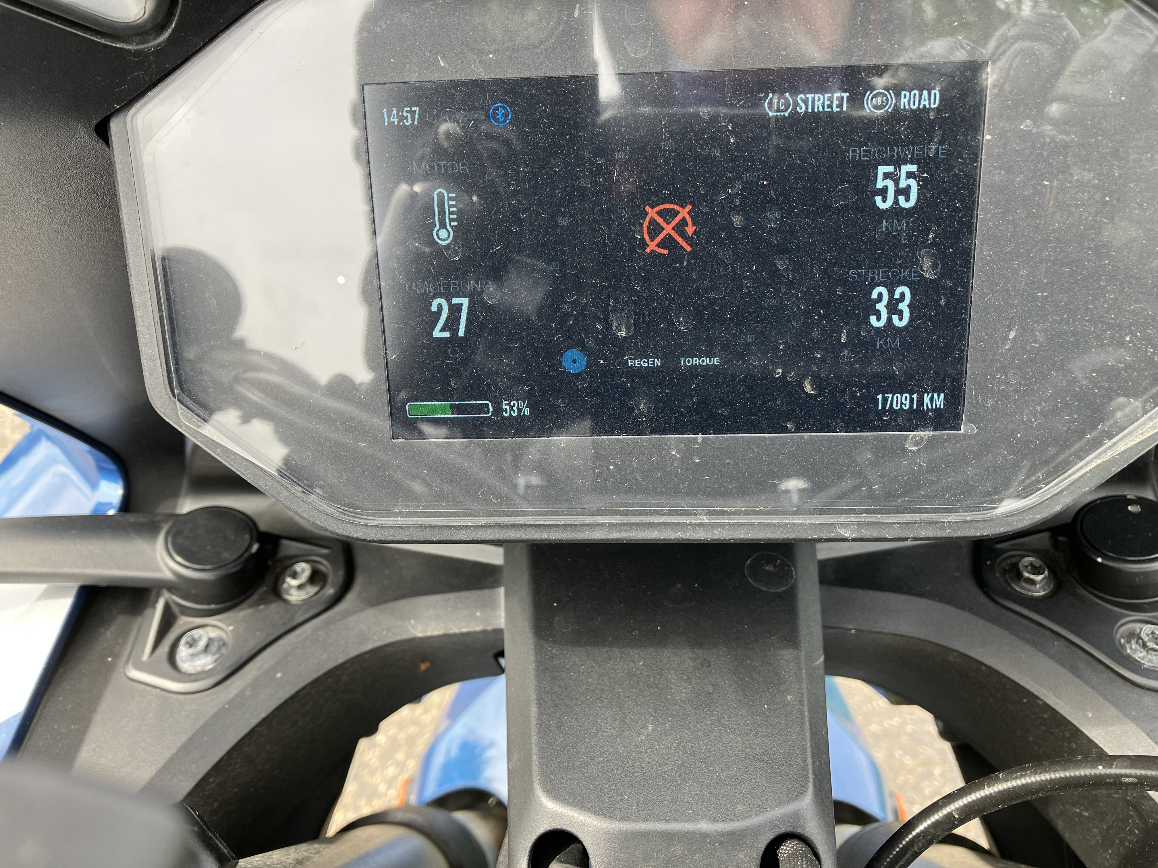

Zurück zu meiner "ZF10.5" S: Gestern Nachmittag, als ich von der Arbeit wegfuhr, blinkte mich das rote Warndreieck in der Anzeige hektisch an, und der Powerbalken hüpfte auf und ab. Leider konnte ich die obere Anzeige nicht zu den Fehlern umschalten, aber die Kiste schien normal zu fahren, und so fuhr ich halt trotzdem los. Nach einigen km war der Spuk vorbei, und mein S brachte mich gut nach Hause, und nach einer Zwischenladepause Abends auch noch in die Stadt und zurück, ohne weitere Vorkommnisse.
Trotzdem habe ich heute jetzt erstmals versucht, mit der neuen Zero App die MBB und BMS Protokolle herunterzuladen, was doch gelang :D
Grund für das geflimmere des Warndreiecks: meine zwei Packs waren um sich geschlagene 3 Volt uneins :shock:

Bin also erst mal mit dem 103,368V Akku losgefahren, mit dem roten gefunzele, da "diff 3056mV, Allowed diff 1181mV". 5 Minuten später dann waren die 3V abgeschmolzen, und Module 01 schaltete sich wieder zu:
Code: Alles auswählen
 07083     09/21/2023 16:34:51   Module 01                  vmod: 100.283 maxsys: 101.37 minsys: 100.283 diff: 1.087 vcap: 100.625 prechg: 100%
 07084     09/21/2023 16:34:52   DEBUG: Module 01 Contactor is now Closed
WAS das verursacht hat geht leider nicht hervor aus dem MBB Log. Aber da muss ich noch etwas nachgraben...

Was mir halt Sorge bereitet: WAS ist der Grund, dass sich innerhalb eines Arbeitstags eine Spannungsdifferenz von über 3V bilden konnte zwischen den zwei Packs? Die Karre stand unter einem Dach, mit direkter Sonneneinstrahlung von der offenen Seite des Unterstands her nur in den späten Mittagsstunden, die Kiste war die ganze Zeit über komplett aus.
Das einzige mal, wo es eine noch größere Ladungsdiskrepanz gab, war nach dem Einbau des geringer geladenen PowerTanks. Als ich danach das Laden startete, hat sich zuerst nur dieser eingeschaltet und den kompletten Ladestrom genuckelt, bis er nach einiger Zeit das Spannungsniveau des ZF7.2 Hauptpacks erreicht hatte. Da machte sein Schütz kurz auf, Ladung unterbrochen, dann schalteten sich beide Schütze zu, und seitdem waren sie ein ungleiches Tandem, aber immer im Gleichschritt unterwegs. Bis zu diesem Zwischenfall :(

Was mir noch weit mehr missfällt als dieser bislang einmalige Schluckauf von ungleichen Modulspannungen, sind neue Low Isolation Faults, die wieder auftauchen, bei furtztrockenem Wetter :evil:
 06938     09/20/2023 22:54:51   Low Chassis Isolation      99 KOhms to cell 4
Ist zwar nur die allererste Warnstufe, wahrscheinlich verbunden mit Fehler Nr. 20 BMS Isolation niedrig, aber letztes Mal, vor dem Isolationsableben vom ersten DC/DC-Wandler, war das auch der Anfang vom Ende. Also nicht mehr nur ABS Fehler, sondern auch wieder erste Anzeichen von verringerter HV Isolation, brauchen künftig wieder meine volle Aufmerksamkeit :(
