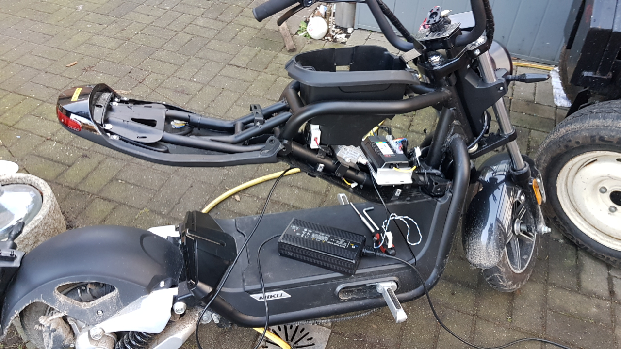

miku unbekleidet

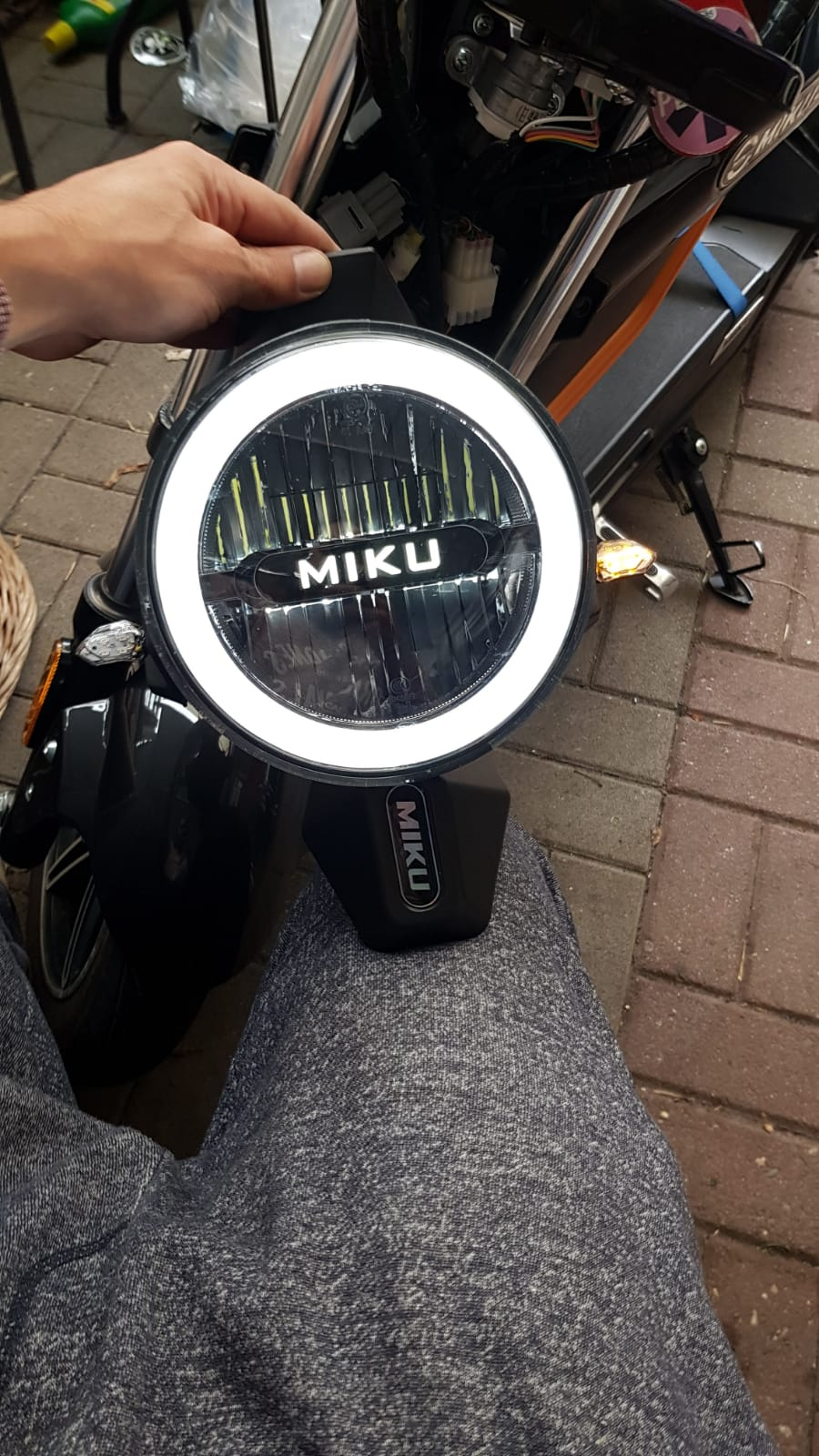

die Originalen sind zu rund
schöner blick durch neue spiegel

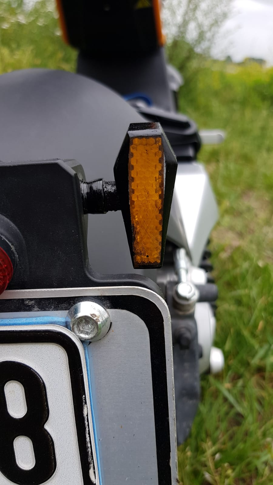

legale blinker
neue Blinker

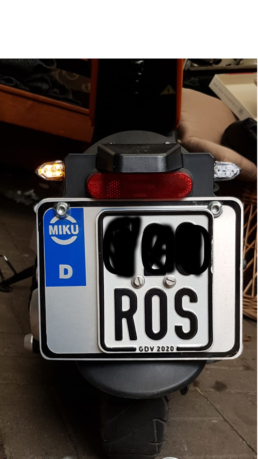

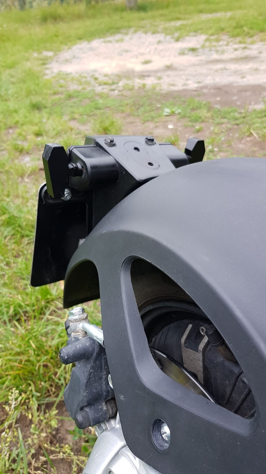

nr schild halter

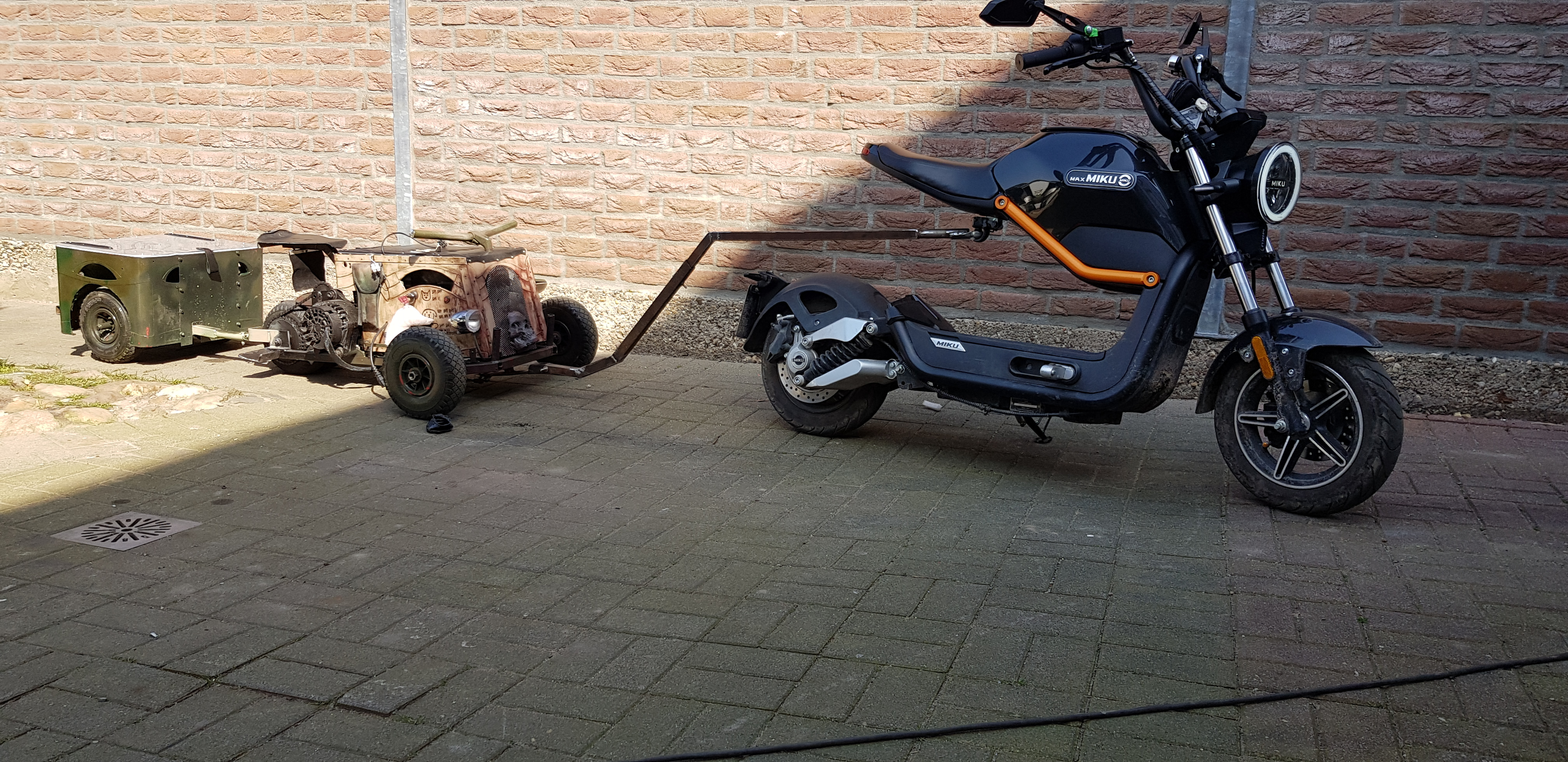

ausfahrt am sontag mit neuer anhängerkupplung
anhängerkuplung

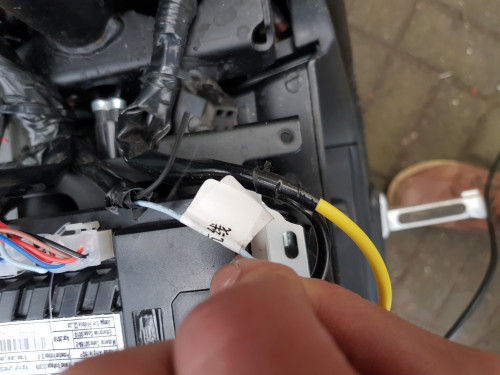

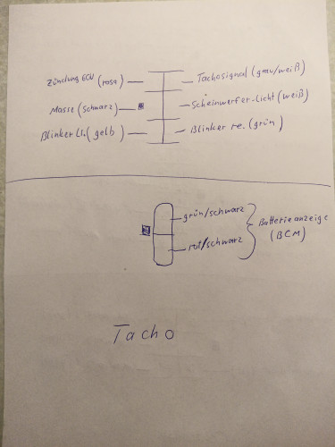

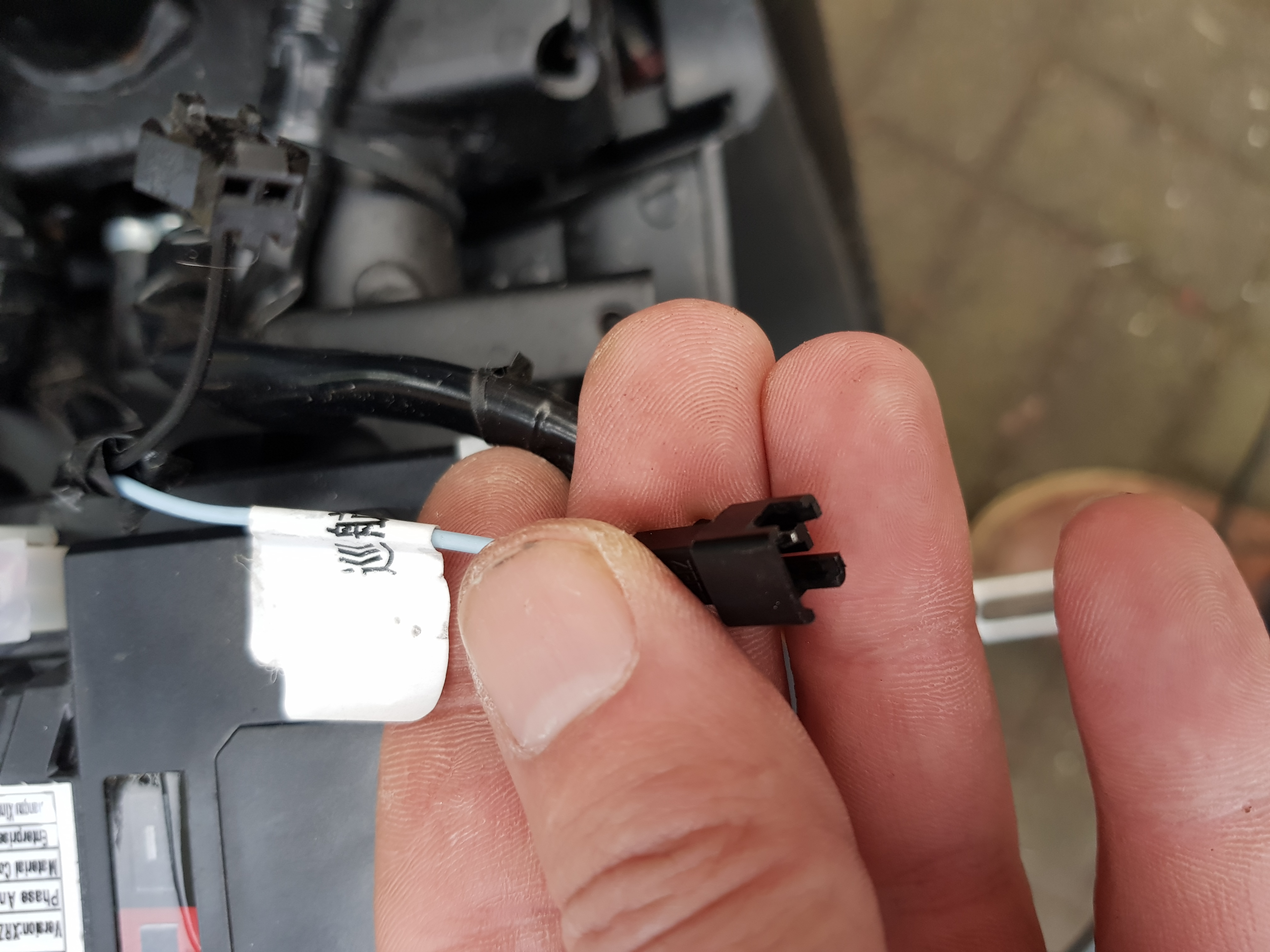

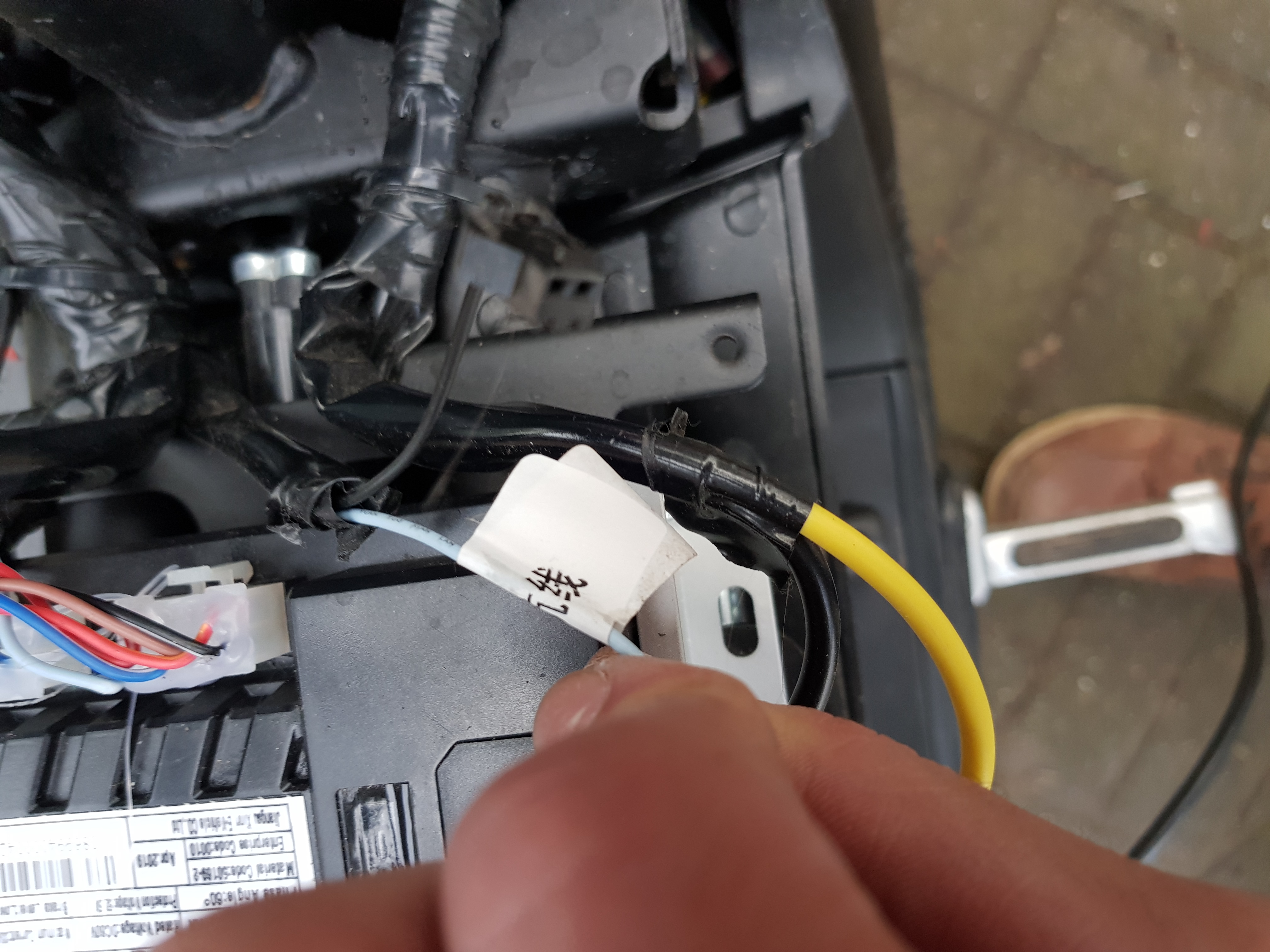

das wichtigste von allem deaktivieren des eco modus ,die anfahrrampe wird weg genommen und man hat direct 800w auch beim anfahren plus automatischer tempomat ist aktiviert = wenn man halb auf gas stehen bleibt dan losläst beschleunigt er von alleine durch ,und die dauerhaften 800w sind bei meiner fahrweise im dorf und auf dem land zwar lustig aber die akku auch nach ca 20-30 km lehr

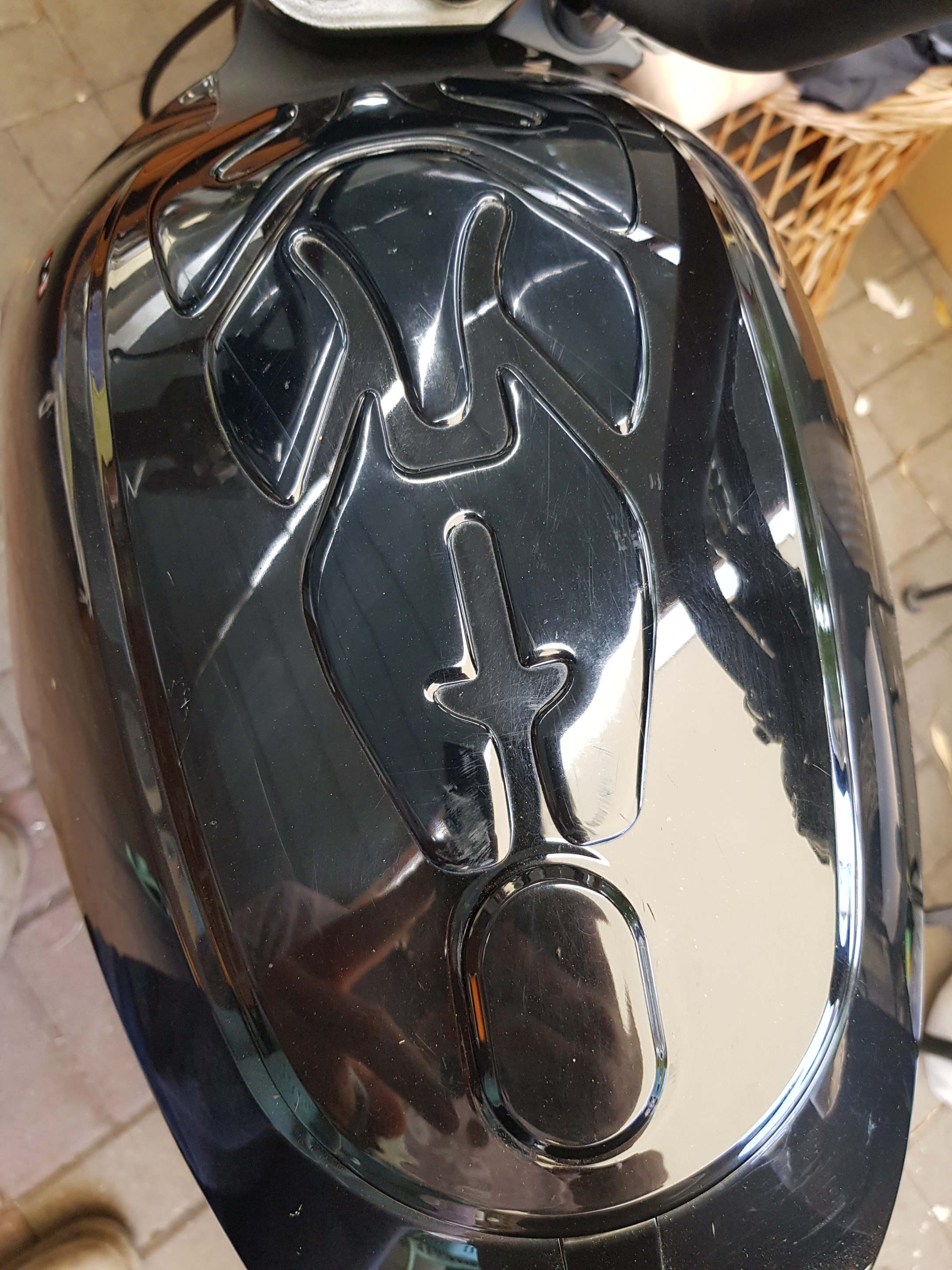

deckel öfnen bei eingeschlagenem lenker ist nicht freundlich zum lack

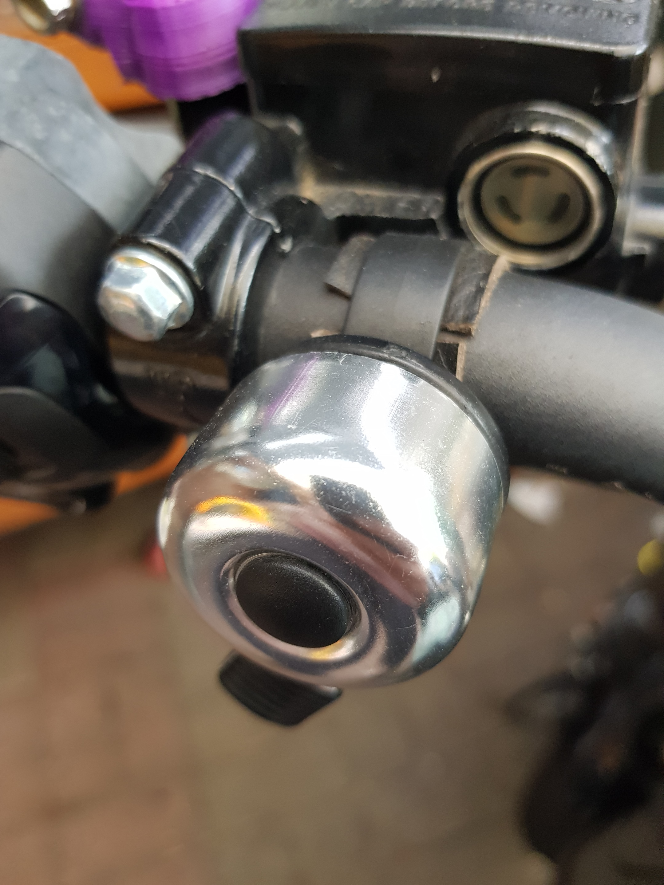

jeder miku fahrer weis wozu das nötig ist
wer lautlos hinter fussgängern mit hund auftaucht ist selbst schuld wen man ein schuh verliert.

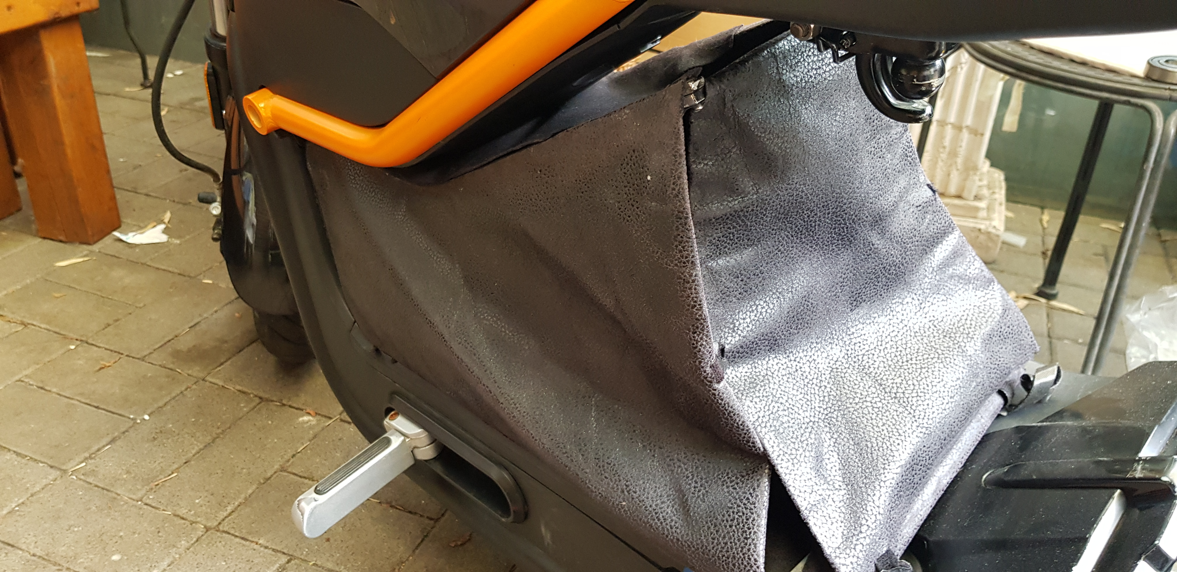

fals man loses zeug hat das man nicht anbinden will z.b. handtuch badelatschen.
materialien
ca 2meter 10x5mm alu ein wenig kunstleder und viel sekundenkleber
einhängetasche

ich hatte den stecker für den eco modus mal testweise geschlossen ohne zuwissen was es bringt und bei einer kurzen testfahrt eigentlich keinen Unterschied bemerkt. da wäre doch ein schalter an dem kabel eigentlich sinnvoll wenn das was bringt.

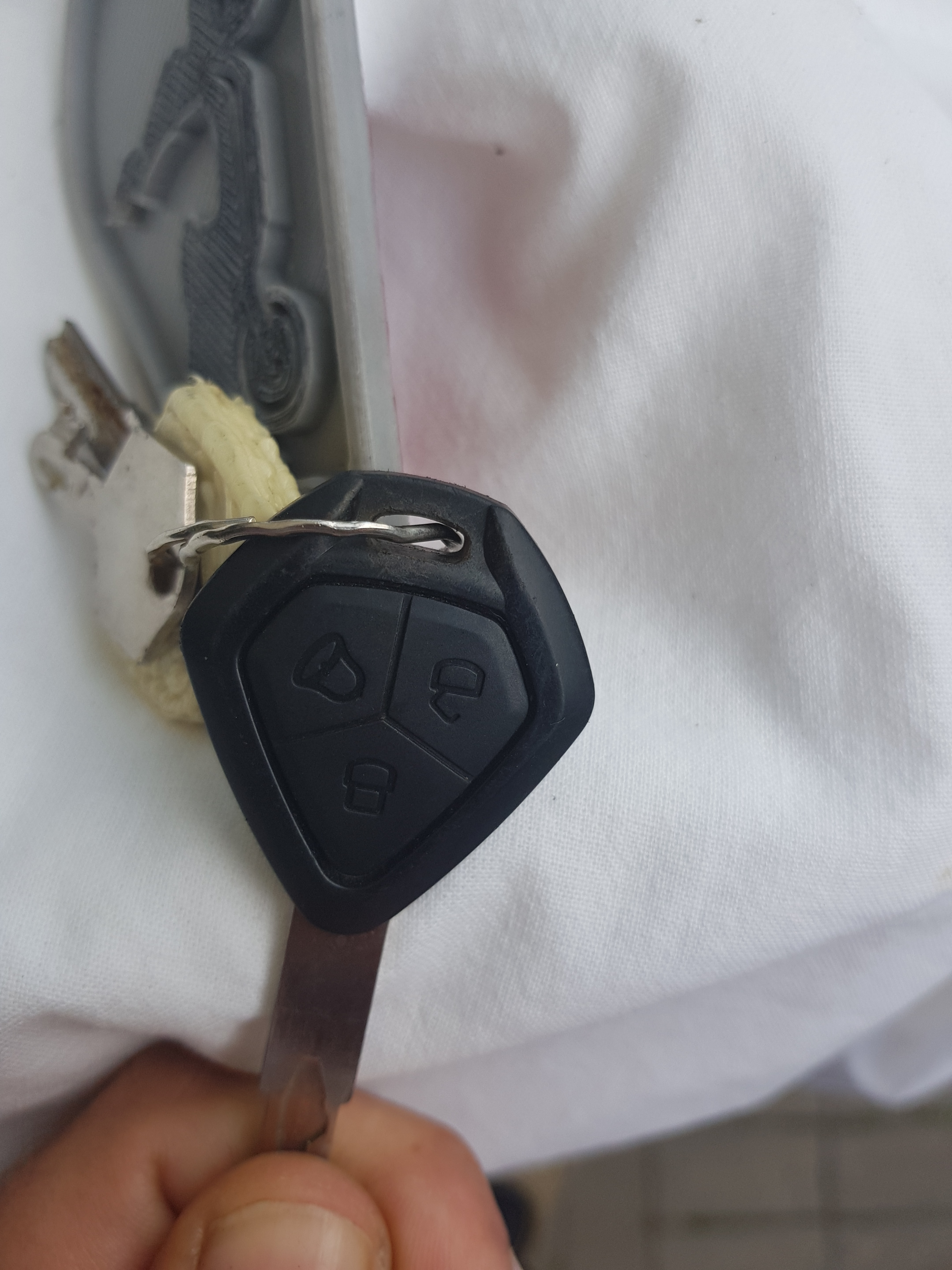

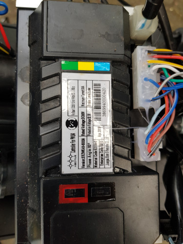

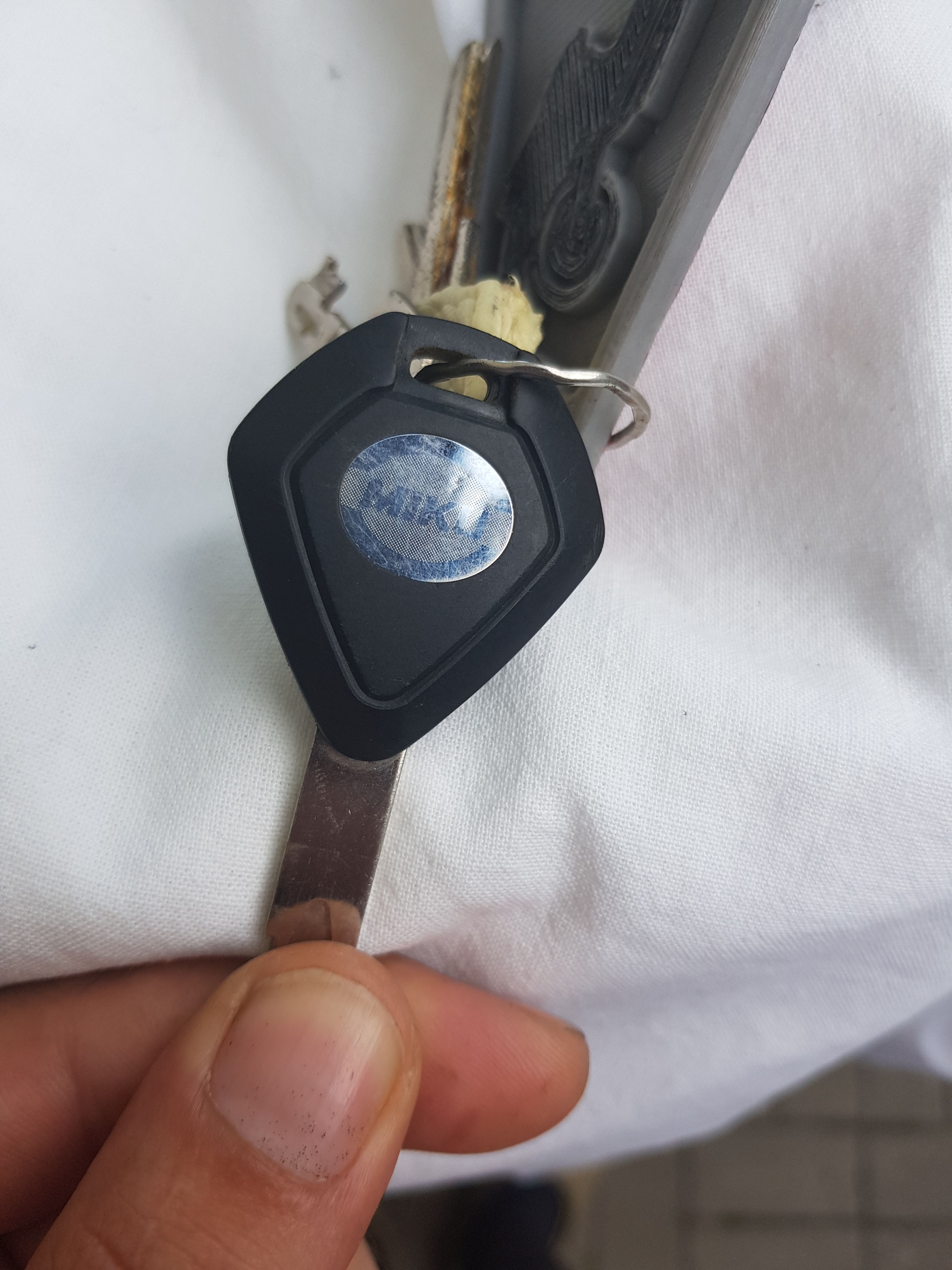

ich weiss leider nicht ob alle mikus gleich sind .
meinen miku habe ich im april 2019 bei OTTO bestellt.
alle die ich gesehen habe, haben eine separate fernbedienung am schlüssel .aber bei mir ist sie im schlüssel integriert.

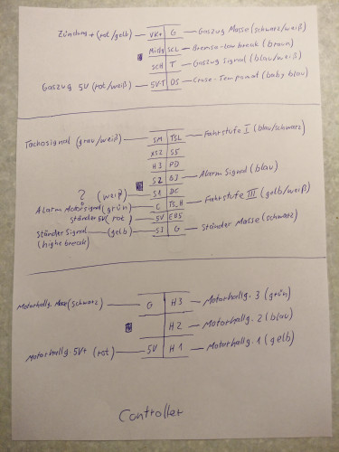

ich hänge mal paar bilder von der steuerung und den schlüssel an.

der miku super ist zwar ein gutes upgrade, aber es würde meine bastler ehre verletzen wen ich nicht vorher alles aus dem miku geholt habe.

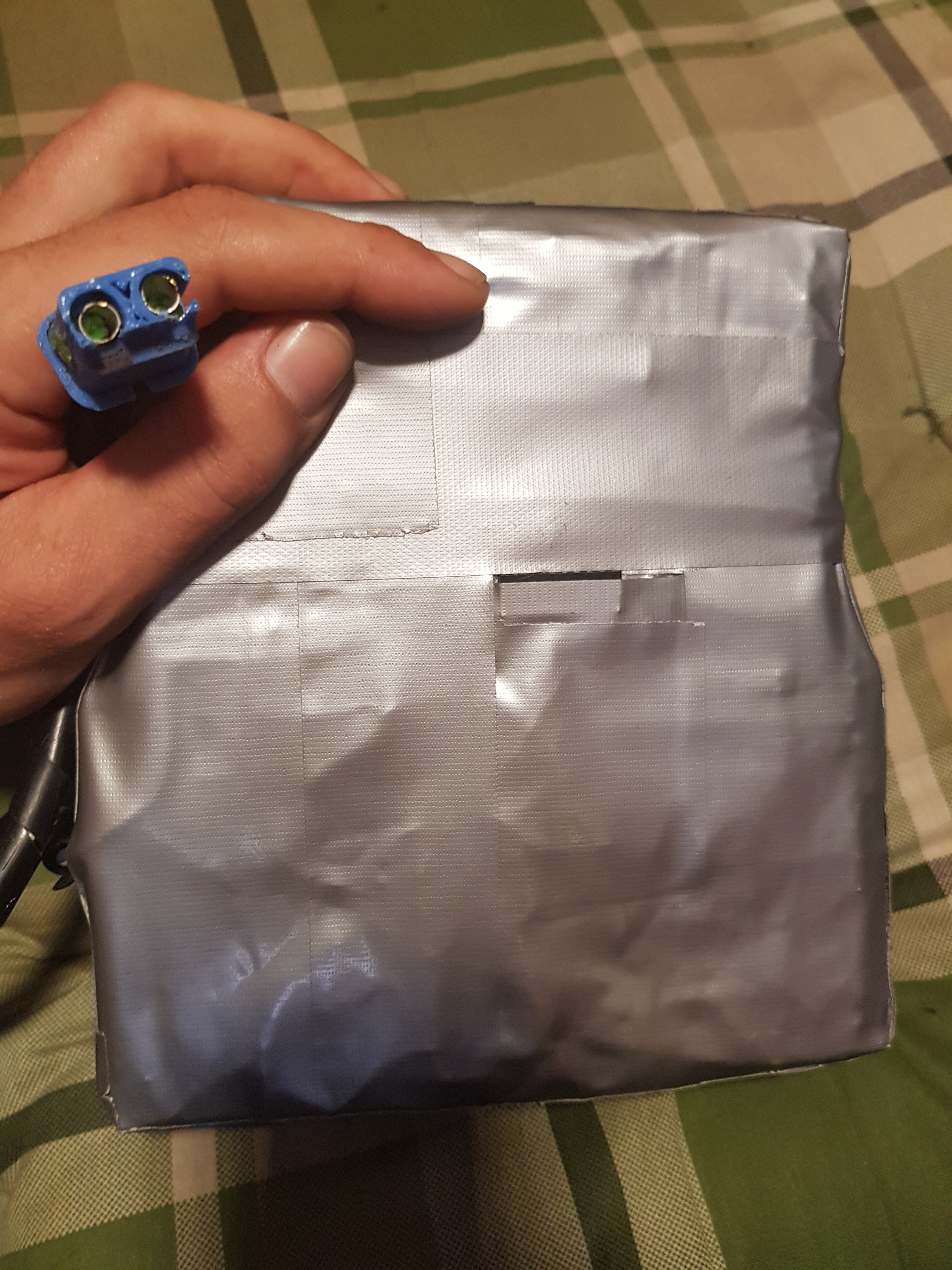

momentan teste ich eine eigenbau akku ohne störendes bms und mit 18s
das laden ist etwas nervig zuerst mit dem miku lader vor laden bis es grün leuchtet danach mit einem 13s modelbau charger manuel nach laden ist alles noch ein wenig diy
18s
Ich finde die im Schlüssel integrierte Fernsteuerung eigentlich besser, als nochmals so ein Klotz am Schlüsselbund?
