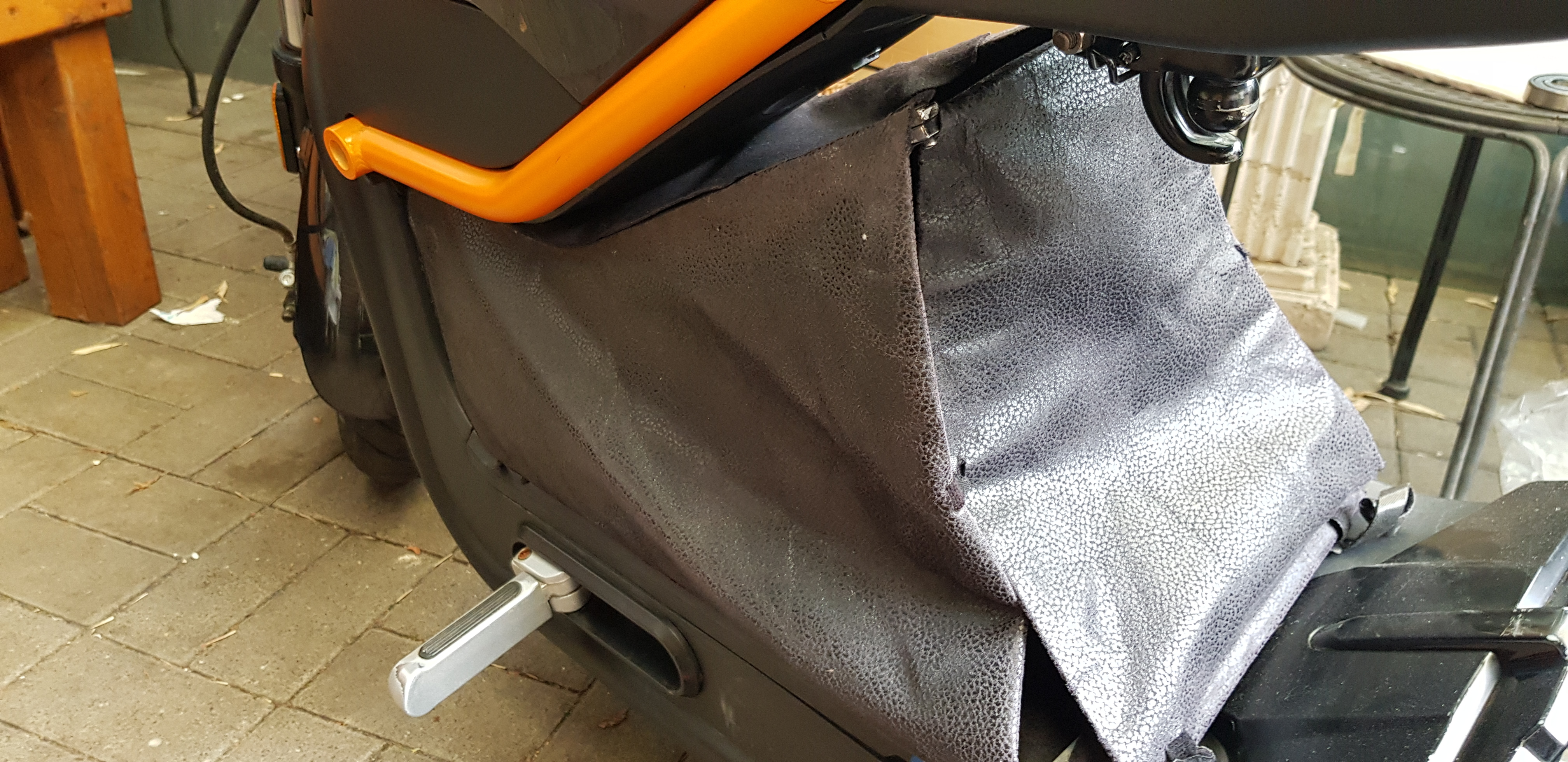

fals man loses zeug hat das man nicht anbinden will z.b. handtuch badelatschen.
materialien
ca 2meter 10x5mm alu ein wenig kunstleder und viel sekundenkleber

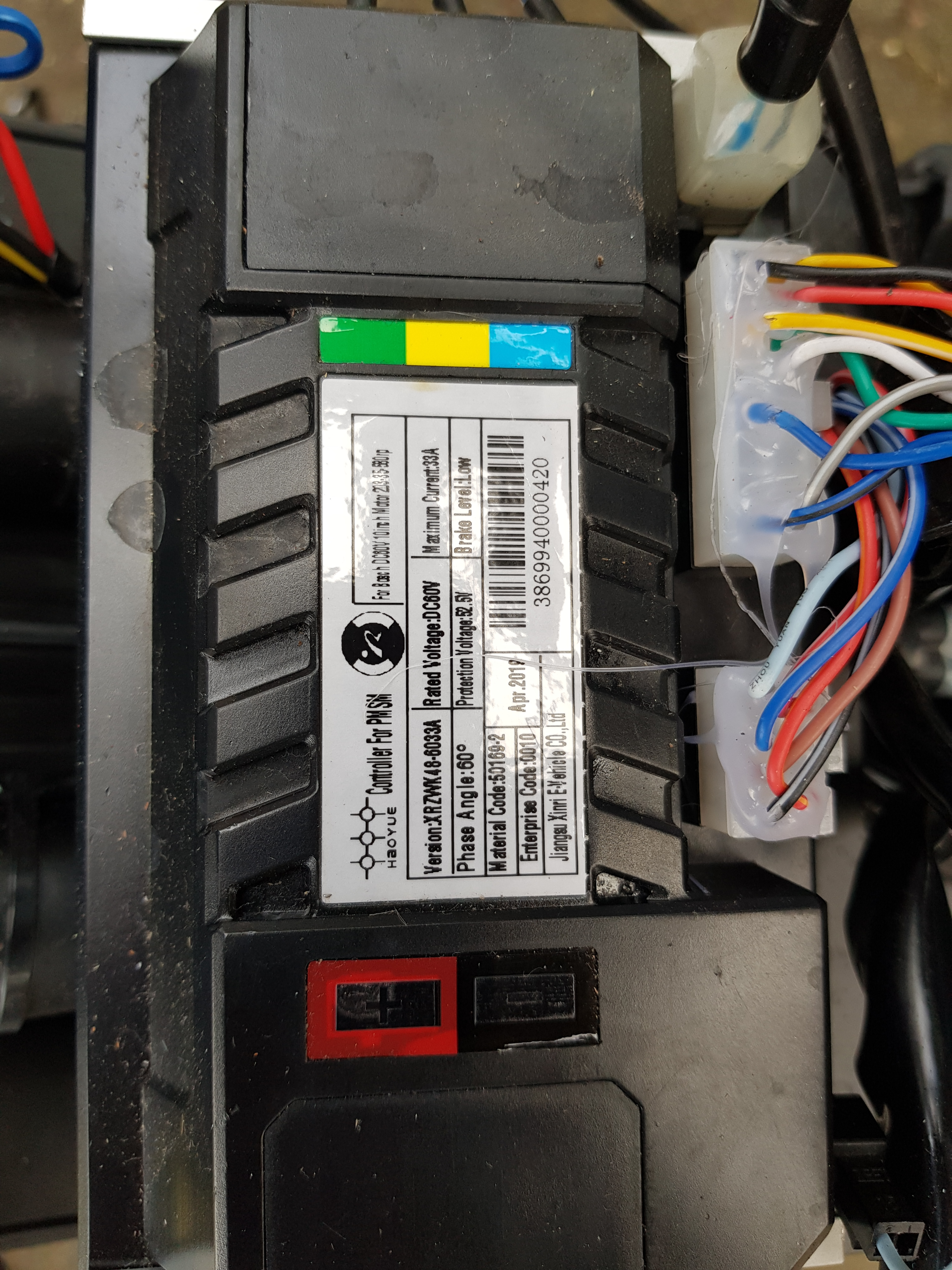

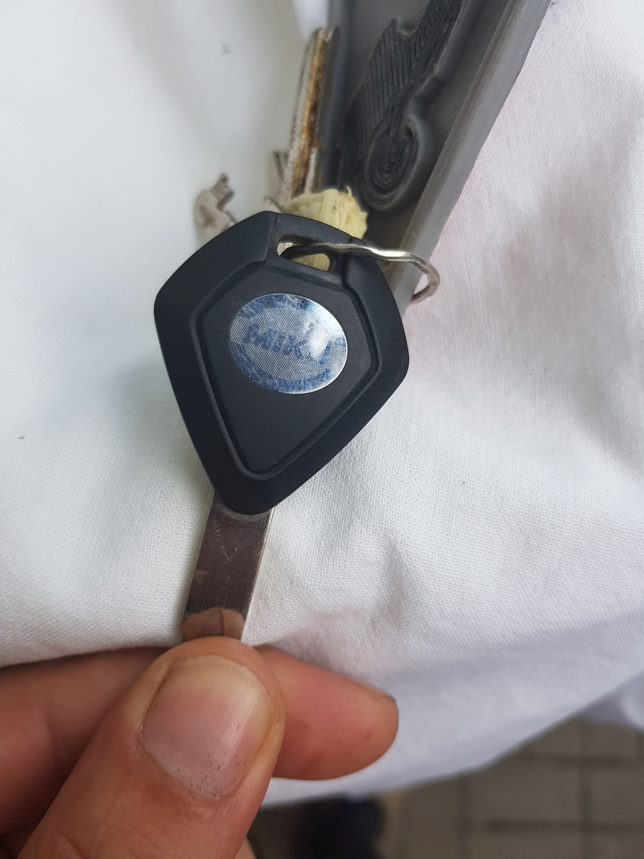

ich weiss leider nicht ob alle mikus gleich sind .
meinen miku habe ich im april 2019 bei OTTO bestellt.
alle die ich gesehen habe, haben eine separate fernbedienung am schlüssel .aber bei mir ist sie im schlüssel integriert.
ich hänge mal paar bilder von der steuerung und den schlüssel an.

Ich finde die im Schlüssel integrierte Fernsteuerung eigentlich besser, als nochmals so ein Klotz am Schlüsselbund?
